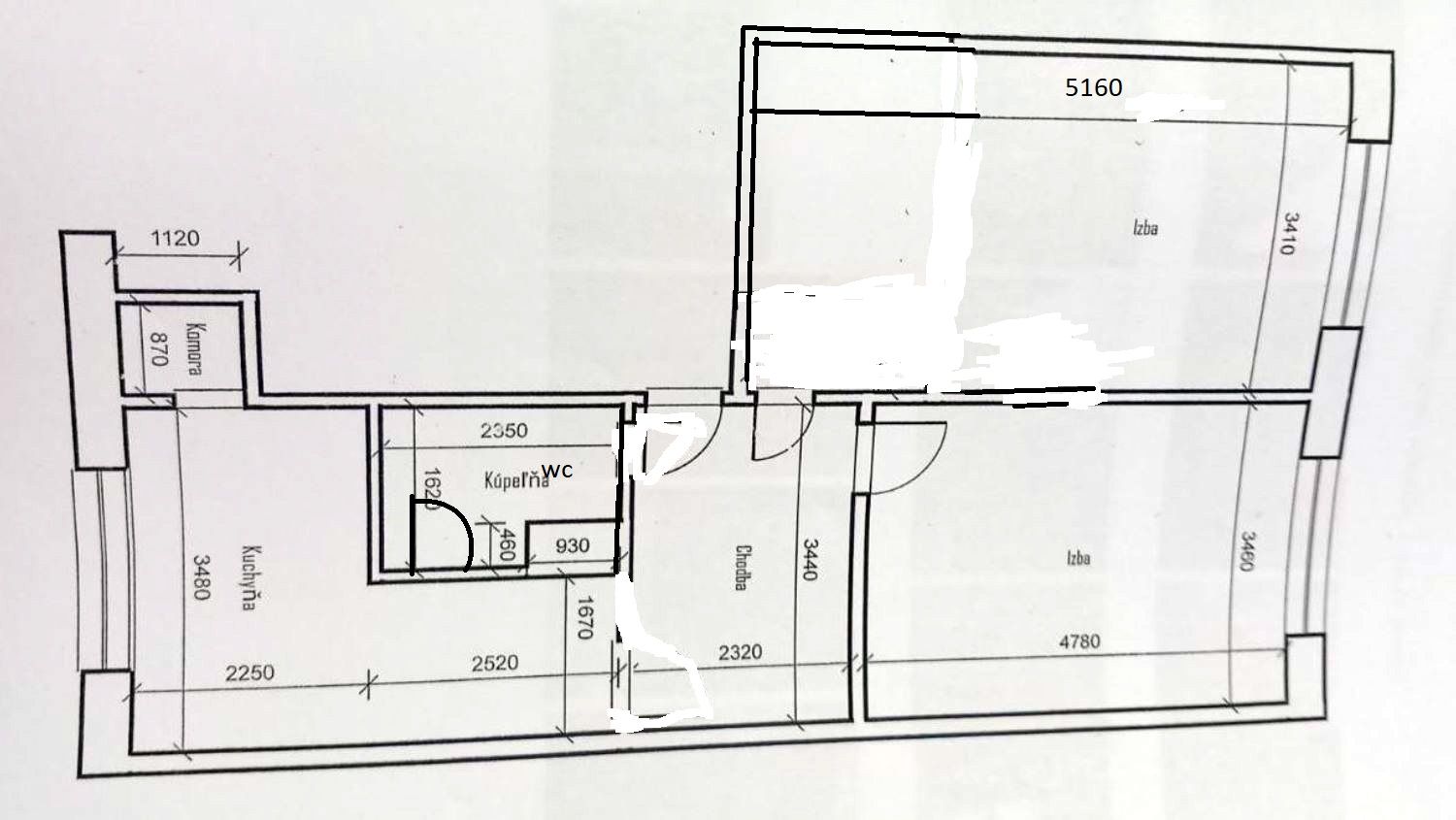

Dobrý den, chcem sa opýtať či je podľa Vás možná zmena dispozície z 2 izbového na 3 izbový byt. Byt chceme prerábať na komplet. Mám zatiaľ iba upravený plán bytu ktorý je vo vedľajšom vchode :) Ale rozmery a všetko by malo sedieť. Ďakujem

@evka_za Všetko sa dá, nie všetko je však dobrý nápad. Jedna vec je, čo všetko Vám dovolia steny a statika, a čo všetko Vám dovolia okná. Napríklad v teórii bude lepšie "presunúť" obývačku do kuchyne a zmenšiť spálne, než rozdeliť obývačku na svetlú izbu s oknom a tmavú bez okna. Ak máte dosť financií, za zváženie stojí aj presunúť kúpeľňu, resp. jadro, aby ste na obývačkokuchyňu získali viac priestoru. Technológia na to je, hoci nejde úplne o príjemné riešenie a stojí to pár kompromisov navyše. Za zmienku stojí aj porozmýšľať nad tým, či požadovanú zmenu neviete dosiahnuť iba vhodným nábytkom, ktorý by v najväčšej izbe dokázal vytvoriť napríklad skrytú alebo skladaciu spaciu zónu a dennú zónu. V prvom rade si ale najmite architekta, ktorý Vám bude vedieť pripraviť najlepší návrh ako po stavebnej, tak aj po interiérovej stránke. Predpokladám, že ak chcete rekonštruovať celý byt, určite máte nejakú finančnú rezervu, a dve-tri tisícky na architekta budú určite dobrou investíciou. Benefit je, že s dobrým architektom budete mať všetko presne zamerané a optimálne, ergonomicky vymyslené, žiadne hluché miesta, zlé otváranie dvierok, elektrické zásuvky za skriňami, svetlá ktoré svietia mimo a podobne. Nie je to len o dispozícii; ak chcete prerábať komplet, oplatí sa to. S presnými výkresmi navyše budete môcť aj lepšie odkontrolovať stavebníkov, či idú podľa pokynov, alebo svojhlavým spôsobom "u nas še to takto robi už dvacec roky ta mi tu nehutor že ty znaš ľepši". My sme menili dispozíciu v trojizbáku a architektovu prácu si neviem vynachváliť. Výborné články na túto tému prináša Denník N, k dvojizbákom a menším bytom napríklad tu: https://dennikn.sk/2683331/z-dvojizba... https://dennikn.sk/2575863/s-dvomi-de... https://dennikn.sk/2466061/maly-byt-n... https://dennikn.sk/3315027/ked-sa-s-d...

@evka_za kamoš má takto spravený byt, že izbu predelil priečkou a tak mám trojizbák, no nevýhoda že v tej jednej izbe nemá okno 😃

@sampur preboha, to ako tam potom vetra? 🙊 jedine co si viem predstavit ze otvori dvere a necha teda pootvarane v inych miestnostiach.

@evka_za podorys je upravovany. Su v stenach aj vo Vasom byte urobene nejake dalsie otvory, ktore nie su zakreslene v podoryse?

@evka_za mne tie rozmery nesedia. Dolna izba ma 4780 a aby si sa dostala z chodby do hornej izby tak tam by malo byt aspon 1m, tak horna izba nemoze mat 5160.
