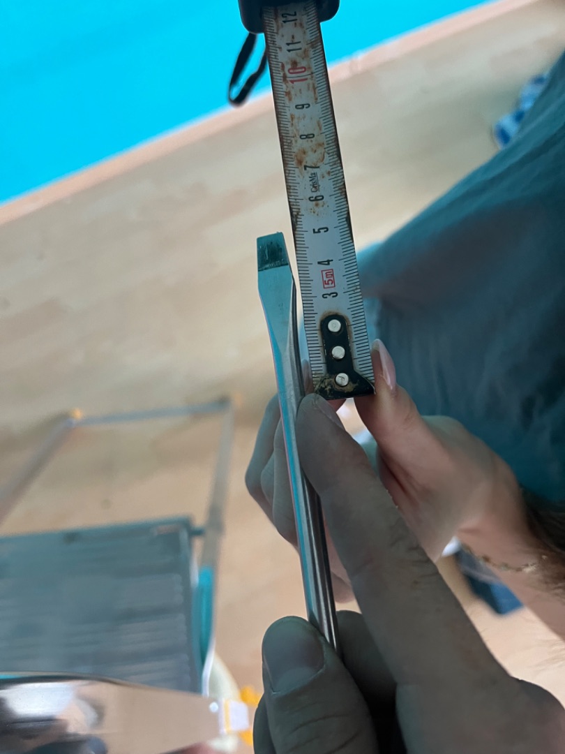

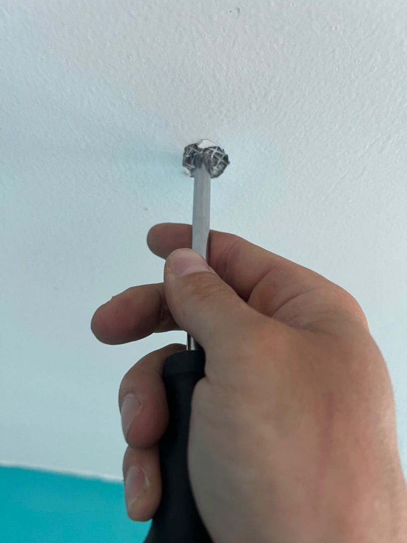

Zdravím, prerábam panelový byt na 8. poschodí (najvyššom). Predošlí majitel má stropy v dobrom stave ale sú z polystyrénu. Medzi stromop a polystyrénom je priestor 6cm. Chcem sa opýtať alebo poradiť či má taký polystyrén dobré vlastnosti a je v pohode ho nechať alebo by sme tam mali dať sadrokarton. Dvaja rôzny stavbáry mali iný názor. Jeden tvrdil že polystyrén je uplne v pohode nechať a druhý že by som to mat vymeniť za sadrokartón. Ďakujem
Nie je ten polystyren nalepeny na strop ako zateplenie? Lebo asi tazko by drzal "len tak v lufte". Ak je nalepeny na strope ako zateplenie, tak by som ho tam nechala, kedze je to podstresny byt
Suhlas so @zita19. Medzi polystyrenom a stropom asi nie je medzera, ale polystyren hrubky 6cm je nalepeny na strope. Ak to neodpadava, je pevne prilepeny k stropu, tak by som ho tam nechal.
