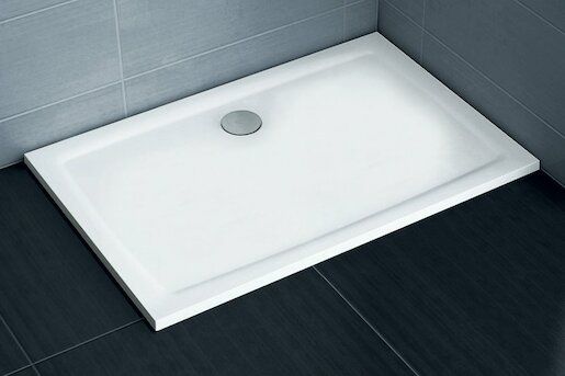

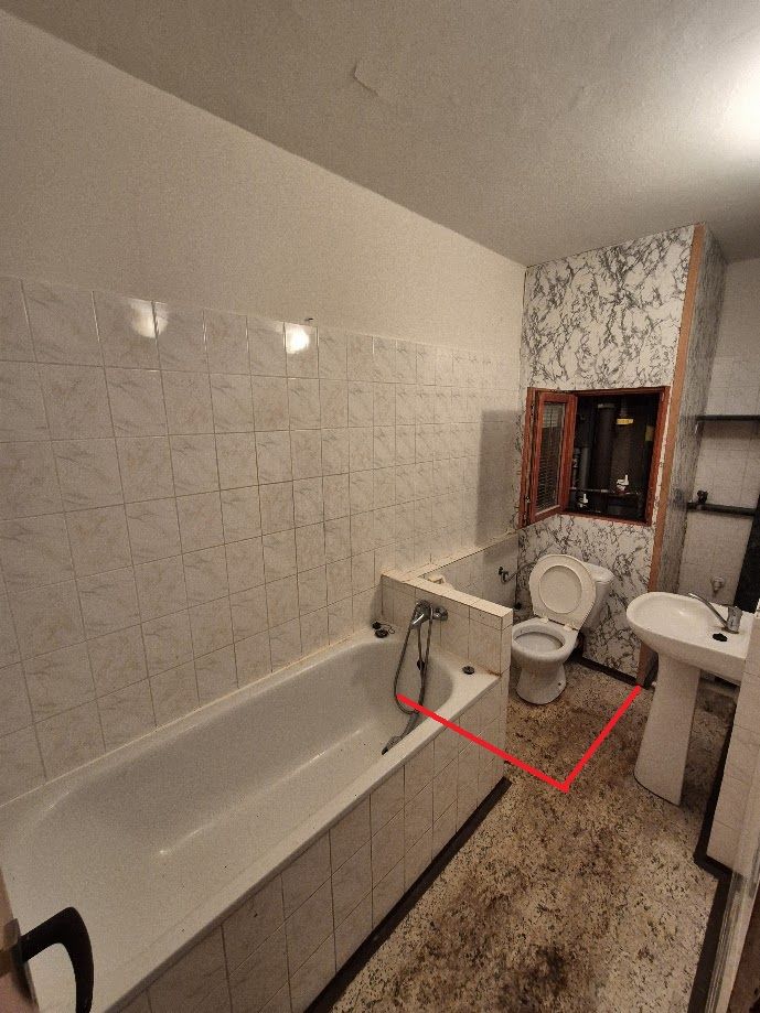

Ahojte, chcel by som sa opýtať na radu ako mám vyriešiť inštaláciu sprchového kúta s čo najnižšou výškou do bytu. Sprchový kút bude hneď pri stupačkách (tie idú prerábať teraz). Rád by som použil vaničku ako na obrázku (štvorcovú), len neviem ako to riešiť so zasekaním do podlahy aj vyspádovanie. Máte niekto skúsenosť?
budem dávať podobnú vaničku ale odpad bude až na kraji pri stupačkach, nie v strede ako máš ty. každopádne mne správcovská spoločnost pri nahlasení rekonštrukcie bytu v stanovisko napísala že nemôžem zasekávať nič do podlahoveho panelu. čiže ja to budem riešiť či chcem či nie tak že ta vanička sa obmuruje a pôjde na nožky. tým pádom nič nesekať a len dať dole sifon a spad na tých pár centi sa už spraví v pohode.
