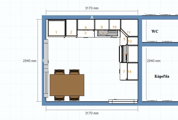

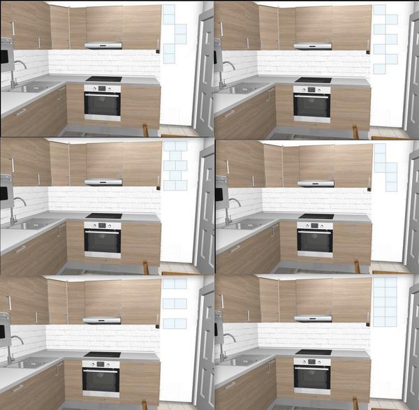

Zdravím, má niekto v byte sklobetón na podobný štýl ako o tom uvažujem ja? Jedná sa o voľný priestor na konci kuchynskej linky, vďaka tomu by sa presvetlila kúpeľňa. Ma niekto niečo podobné? A ako je to s náročnosťou na vybudovanie, moja predstava je taká, že by boli jednotlivé sklobetónky rovnakej veľkosti ako dlažba a vo vnútri kúpeľne by tvorili jednu rovinu. Je niečo take vobec mozne a ak ano, ako narocne je to robit, ked sa bude priečka murovat ytongom.
ad1: cim viac sklobetoniek das, tym lepsie, 6 bude urcite malo. Naskladat sklobetonky do steny nie je problem. Skor to vidim tak, ze bude treba vymudrovat ako to s tymi sklobetonkami urobit, lebo maju istu hrubku, a stenu potrebujes rozhodne s vyssou hrubkou/nosnostou, kedze na nu chces vesat aj kuchynske skrinky.
obklad formátu sklenených tvaroviek asi k dispozícii nebude, niečo by snáď poriešila mozaika...priečka je nutná aspoň 10 cm, sklobetón vyskladaný v štandardnom obdĺžnikovom formáte sa dá zlícovať z kuchynskej strany, pričom zo strany kúpelne vznikne malé kolmé alebo šikmé ostenie, ktoré sa dá kombináciou mozaiky a obkladu elegantne spraviť, prípadne použiť kvltné ukončovacie lišty z nerezu alebo hliníka.

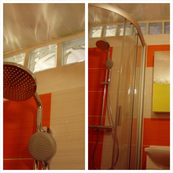

Robili sme nieco podobne, klient chcel presvetlit kupelnu a takto to vyzera zo strany kupelne.
my máme asi sedem kociek v dvoch radoch vedľa seba..presvetlilo mi to super kúpelku cez deň tam vôbec nemusím svietiť..pozri v niektorom mojom albume s fotkami...sklobeton milujem a ak boh dá bude aj v dome :-)
@matus1331 rozmýšľate správne, presvetlenie je na nezaplatenie. Podobne som to riešil aj ja. Cez deň sme takmer vôbec nesvietili. A murovali sme z ytongu 100mm

@matus1331 radšej z hora až na dol, najlepšie v dvoch radoch. pod stropom mi to evokuje éry dávno minulé. materiál, buď skloberón, alebo zamurovať izolačné dvojsklo (kvôli zvukovej izolácii), alebo normálne v ráme. S hrúbkou si netreba robiť starosti, vznikne nika, môžeš do nej vložiť dekoráciu. jednoduché, moderné, praktické...
