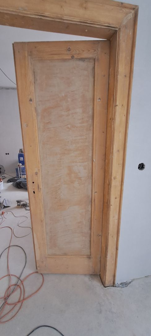

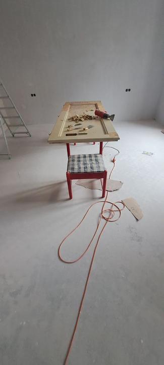

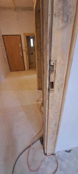

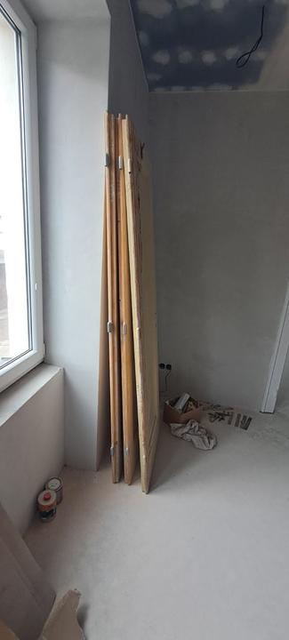

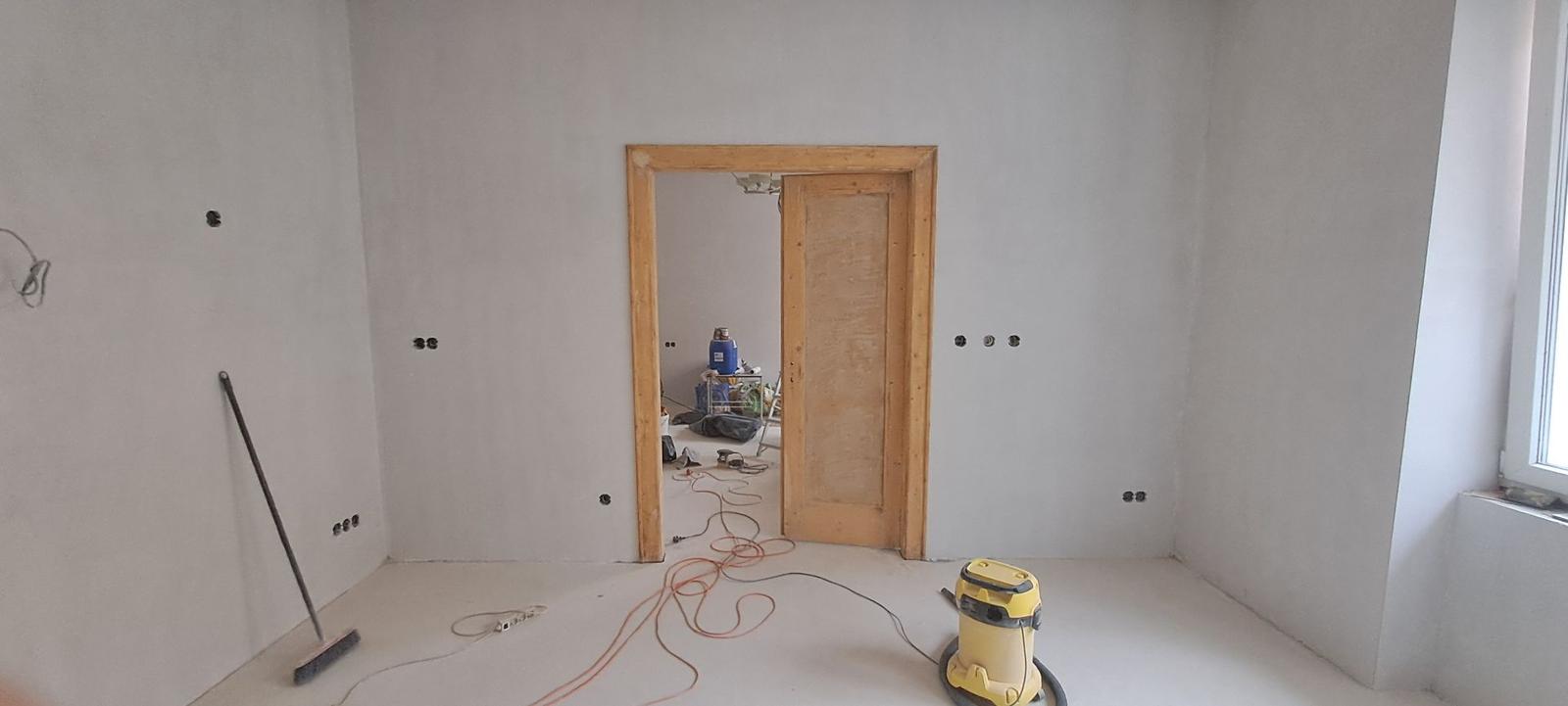

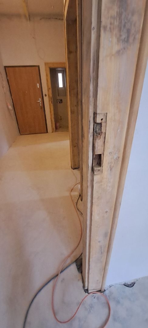

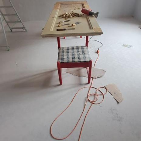

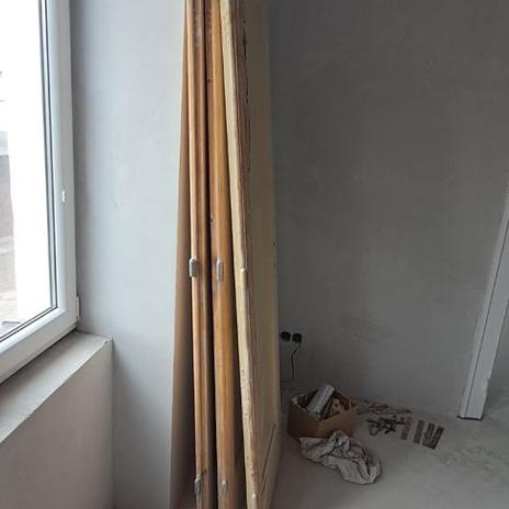

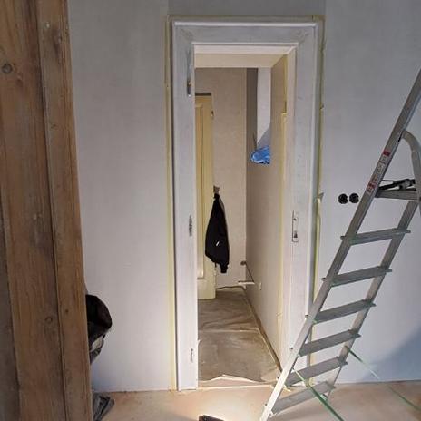

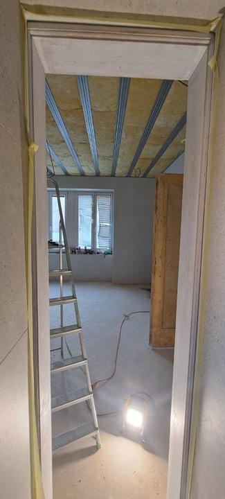

Ahojte, renovujem dvere (zdal sa mi to dobry napad pred rekonstrukciou... ale tie.100ky hodin co som na tom stravil s otaznym vysledkom no neviem....). Opalil som zarubne, nejaka chemia na zahyby, smirgel 60 a 120 este pojdem 240) a nasledne vytmelim. Ako vsak postupovat dalej? Glazura a potom farba? Dvere chcem biele. Taktiez, ako zakonzervovat poskodene drevo pod kovanim? To je viditelne v horsom stave. Byt je z medzivojnoveho obdobia takze asi maju svoj vek. Mozno aj link na produkty ak mate skusenost dobru.

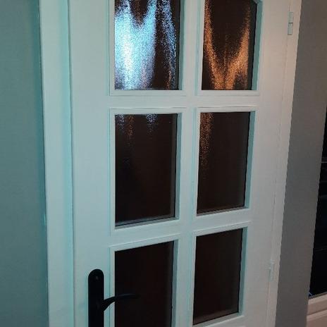

@artsvk1 Ak si sa rozhodol dať dvere a zárubne do bielej farby, tak si lepšie urobiť nemohol. Polovica úspechu je v tom, že prekryješ všetky nedostatky tmelom, krásne vybrúsiš do hladka a natrieš kvalitnou farbou. Máš dve možnosti, čo sa farby týka. Ja uprednostňujem farby Alkyton, ale dobre budú vyzerať aj s polyuretanovou farbou.. Na starý štýl dverí sa viac hodí lesklá farba. S modernejším interiérom matná..Tú poškodenú časť, kde zapadajú jazýčky môžeš vypíliť a vyrobiť a vložiť nový hranolček so zapusteným falcom. Nakoniec to aj tak prekryješ kovovou lištou. Ale to si pýta zručnosť a tiež vhodný nástroj na vypílenie. Ja na to používam vibračnú zápustnú pílku. Niečo podobné som robil u seba na činžiaku pred 20-timi rokmi.. Z otrasných dverí som urobil prekrásne..Ešte som do dverí vložil frézovanú odzdobnú lištu-vystúpenú fazetu, boli dve. Jedna v hornej časti dverí, druhá v spodnej Predel bol vo výške kľučky. Boli obdlžnikového tvaru so skosenými rohmi a vyzeralo to veľmi historicky... Len pre inšpiráciu.

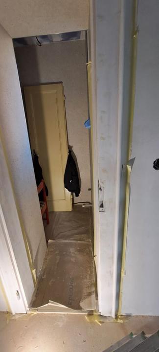

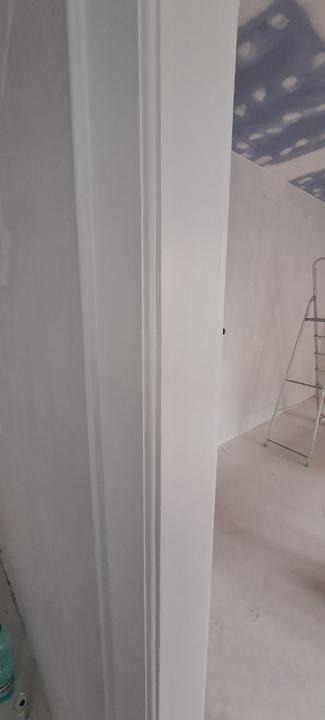

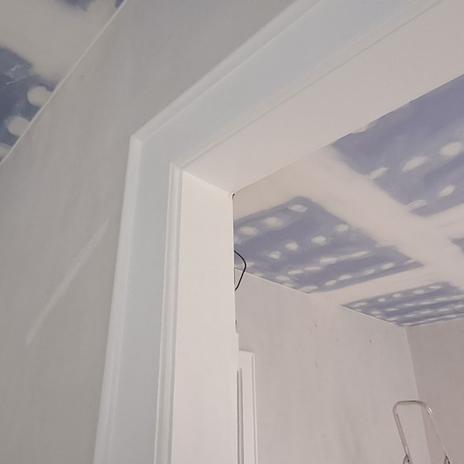

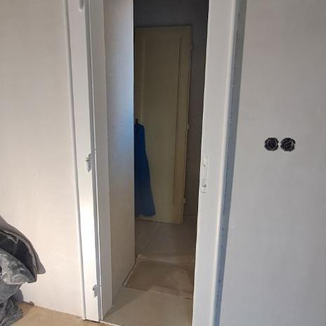

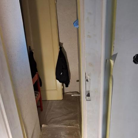

Dal som na to zakladovku a ta krasne pod svetlom ukazala este chyby. Zaymelene vyplnovym a jemnym tmelom. Dam este jednu vrdtvu zakladovky a potom final. Som zvedavy. Snad to este zleje. Mam take jedny testovacie dvere. BTW AKRYLATOVE ALEBO VODOU rieditelne farby? Zaklad je vodou rieditelna

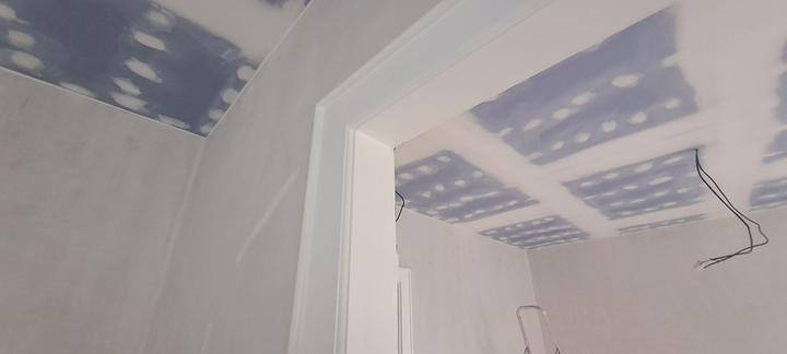

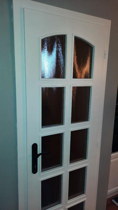

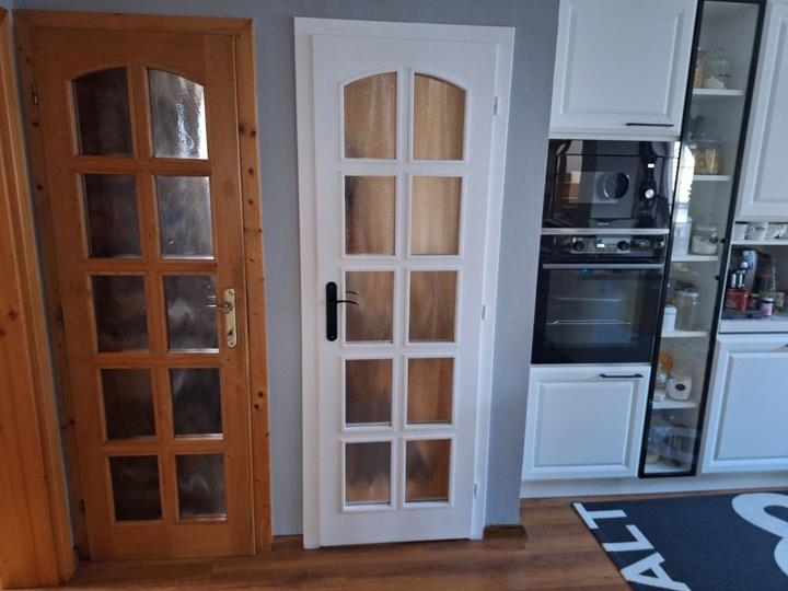

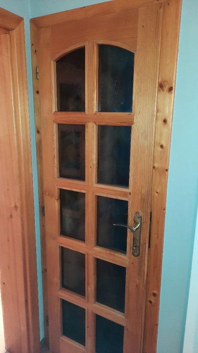

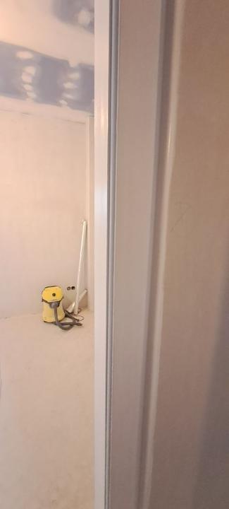

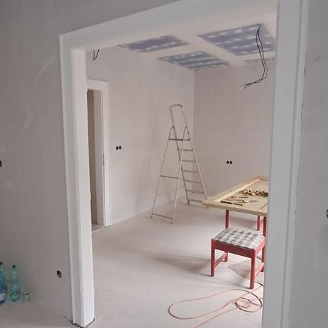

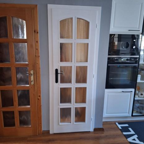

U nás zatiaľ takto jedny dvere zrekonštruované. Pekne je možno opticky porovnať s ešte neurobenými.
Samozrejme otazka: * synteticka alebo vodou rieditelna farba, to je otazka. Predajca odporucal vodou rieditelne ze nebude praskat
2x zakladny nater,medzi krokmi prebrusenie a finalne zatmelenie, 2x emajl, vodou rieditelne farby. Myslim ze vysledok moze byt, idem aplioovat tento postup vsade

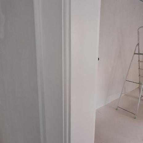

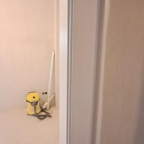

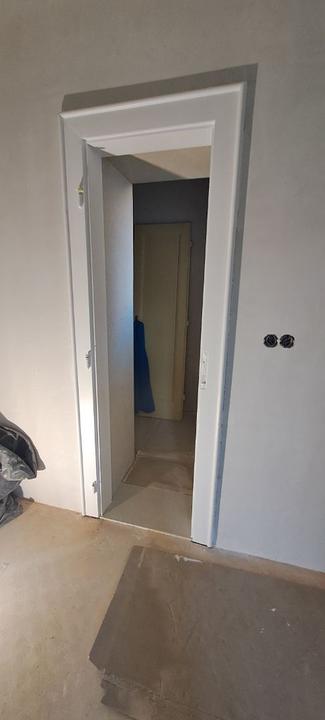

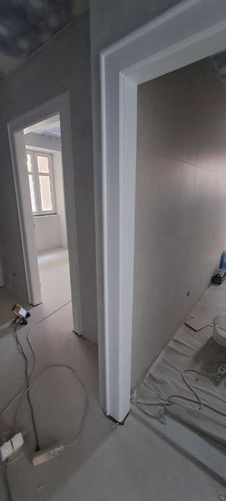

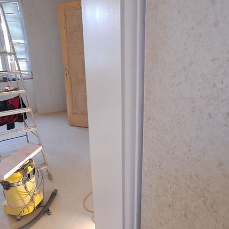

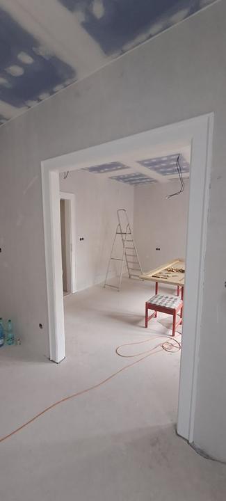

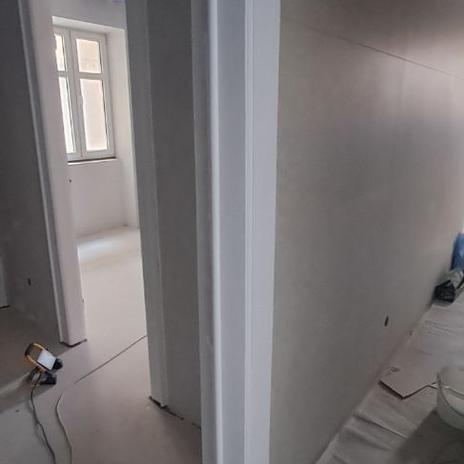

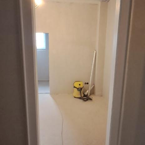

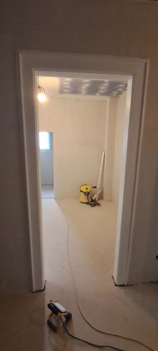

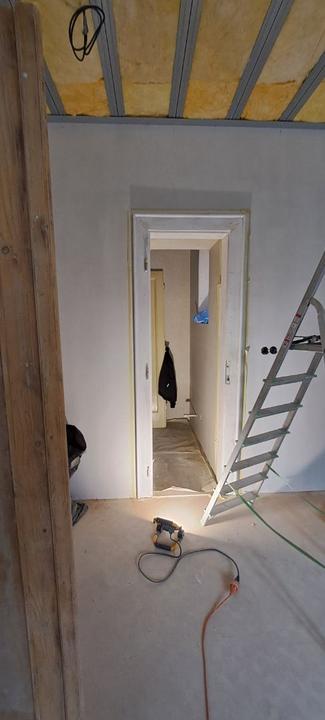

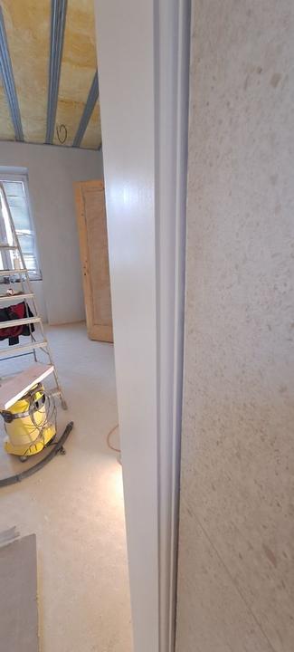

Len tak doplnim aktualny stav co robim po praci a vikendoch. Zarubne su uz na final, teraz ma cakaju dvere, ajaj. 2x zaklad 2x final 2x lak mat.
