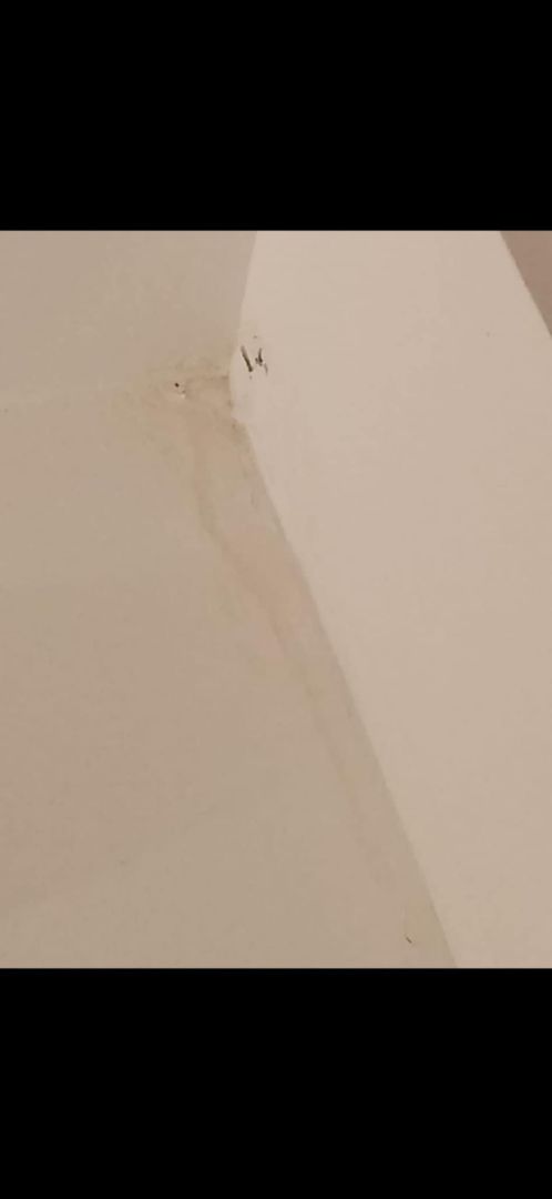

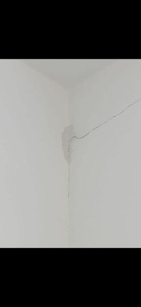

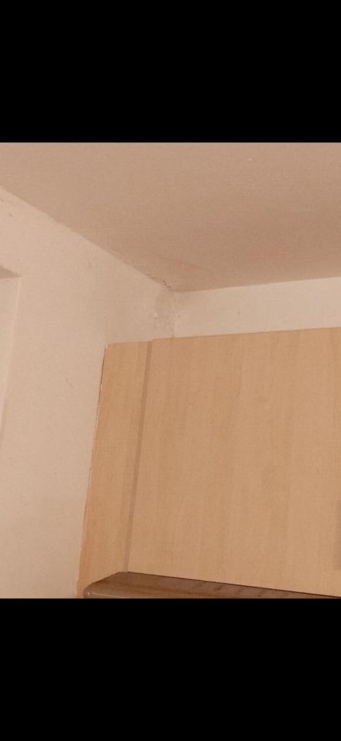

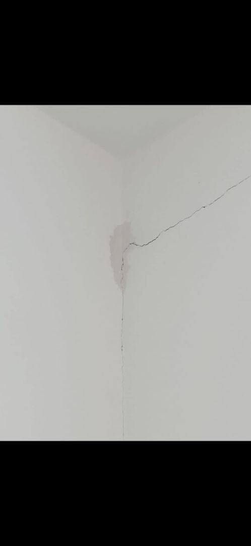

Mojej známej nacenil montér rekonštrukciu jednoizbáku. Cena nám príde uletená, až nezmyselná. Ide o premaľovanie, resp. plus opravy na stenách, viď foto, prerobenie kúpeľne, podláh, výmena vnútorných dverí, vyniesť všetok nábytok + linku demontovať. CP: Demontaž nabytku / vynašanie + odvoz, a Demontaž podlahy + odvoz = 1200e Buranie obkladu, Demontaž sanity, vane + odvoz = 750e Škrabanie farby starej a stierky 135m2 x 3em2 = 405e Oprava, vyrovnavanie stien, sietka a lepidlo všetky steny a stropy + kupelka 160m2 x 13 = 2080e Stierkovanie 2x a brusenie stien a stopov 135m2 x 11em2 = 1485e Demontaž dvere, odvoz + montaž novych 3ks x 150e = 450e Nivelacija podlahy 38x24 = 912e Nove podlahy laminatove + lišty 33m2 x10e = 330e Penetrak + malovanie stien a stopov 2x bilo 135m2 x 3.8em2 =513e Obklad, dlažba kupelna, zamurovanie, zabetonovat a vyspadovat žlab sprchoveho kutu a obložit = 1600-1700e Montaž všetkej sanity = 400e Ceny su s materialom, okrem dlažby a obkladu, laminatovej podlahy, dvery a sanity... Spolu 10125 € orientačne
