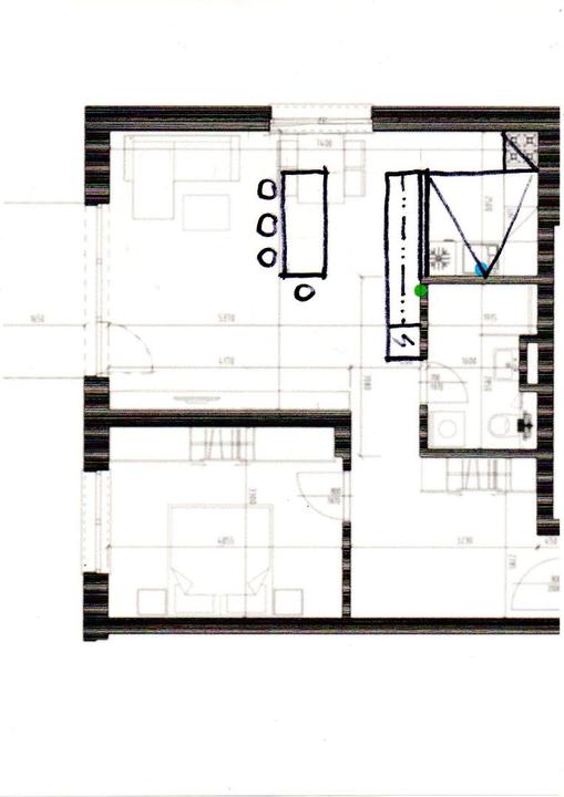

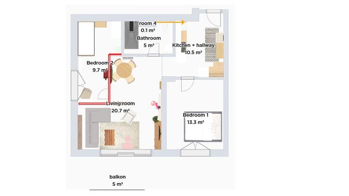

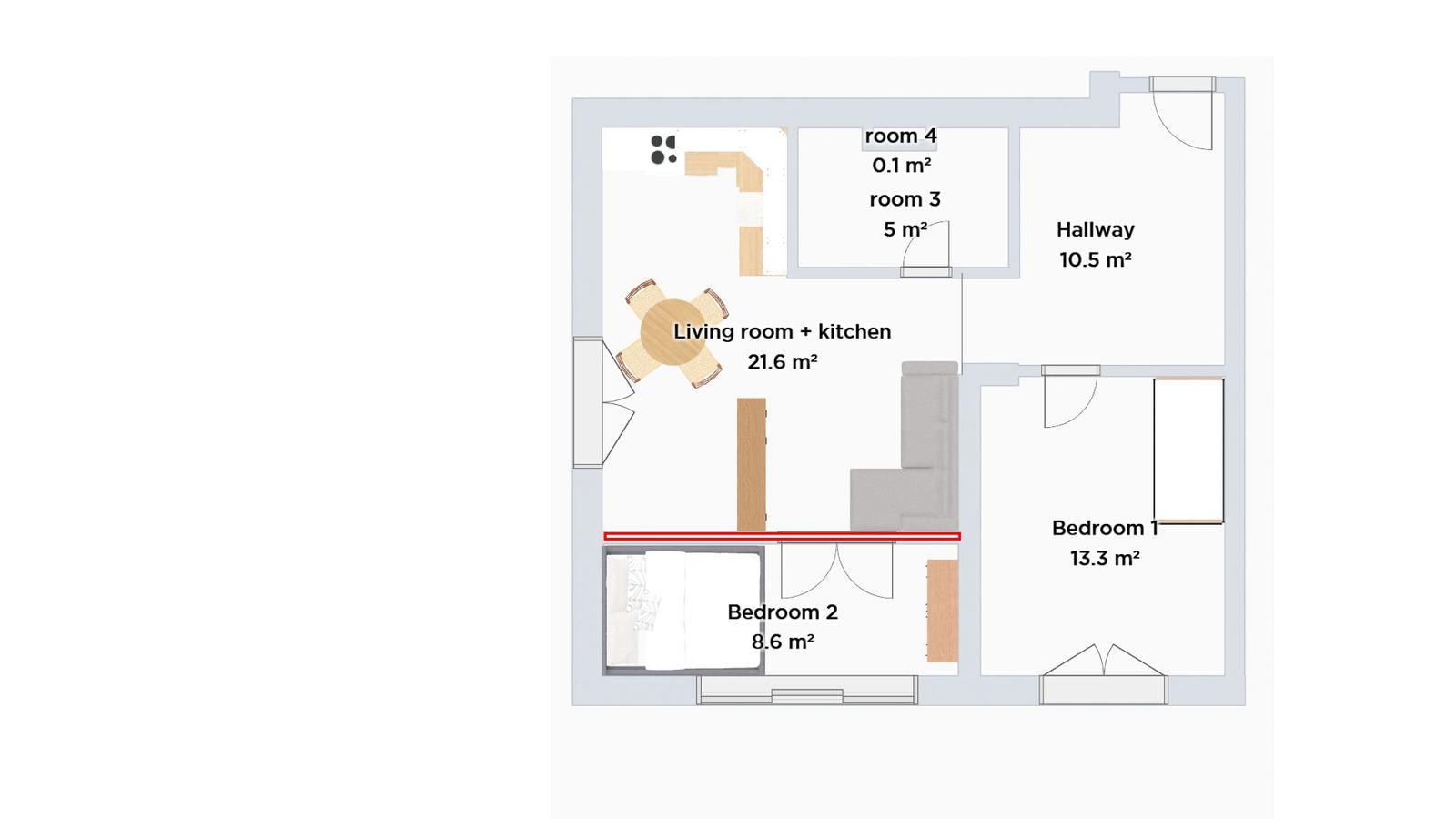

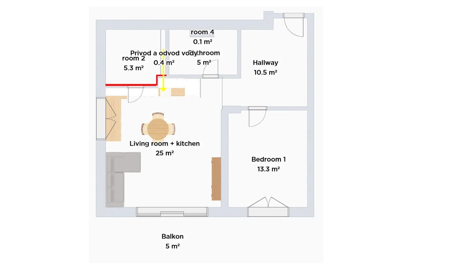

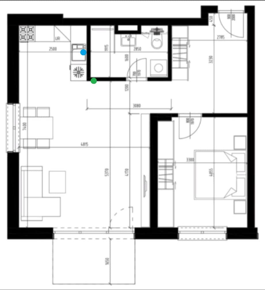

Ahoj, mám prosbu – vedel by mi niekto poradiť s návrhom jednoduchej prerábky bytu 2+kk (cca 60 m²) na 3+kk? Ideálne čo najjednoduchšie riešenie: s minimalnymi zásahmi do prívodu vody/odpadu, bez búrania existujúcich priečok - iba s výstavbou nových priečok (idealne asi SDK). V pôdoryse som vyznačil: 🔵 aktuálny prívod vody/odpadu pre kuchyňu 🟢 osadenú klimatizáciu 🔴 navrhované nové priečky Budem veľmi vďačný za každý návrh alebo nápad – ide mi o vytvorenie ďalšej miestnosti (napr. detská izba) pri čo najmenších nákladoch a zásahoch. Ďakujem! Prikladám pôdorys s mojimi verziami uprav

@rzojba Logický a najjednoduchší sa mi zdá ten druhý návrh. Akurát by som tú izbu kapánek zväčšil. 8 m2 je žalostne málo na izbu, hoci aj spálňu. Nemusíš meniť rozvody, okno už tam máš. Len vymuruješ priečku a osadíš dvere. Len mi prídu tam zbytočné dvojité dvere. Stačia obyčajné, napr. 80 cm. Prvý nárvh je úplne nafigu. Nielenže by si musel ťahať rozvody, ale izba o rozlohe 5 m2? To by bola tak leda technická miestnosť. Tretí návrh je príliš komplikovaný.

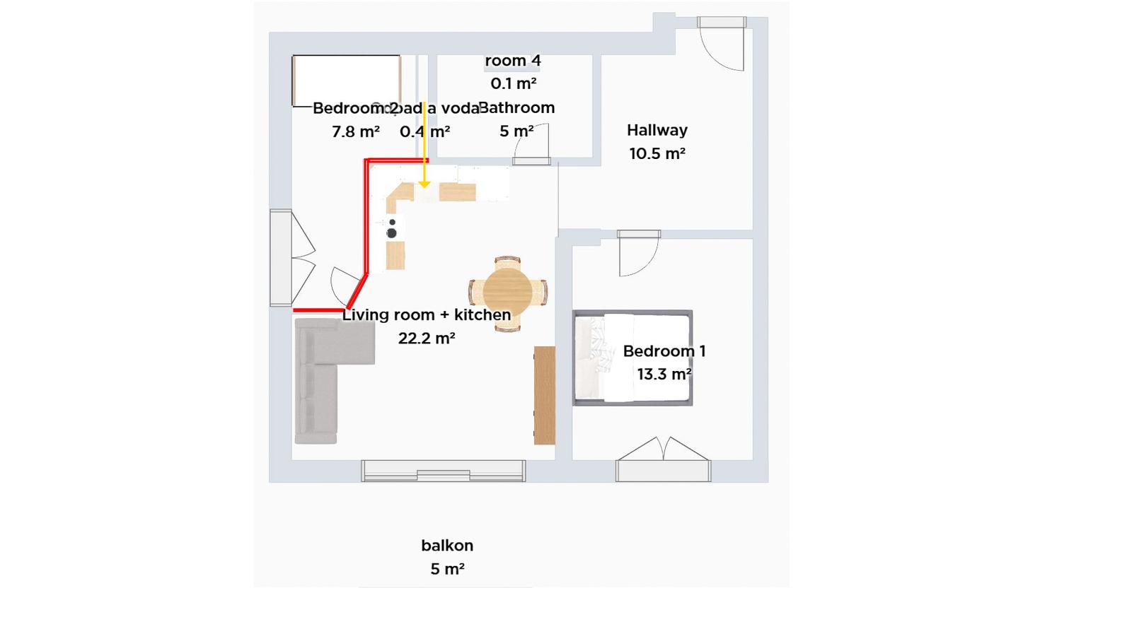

Este mam 4. verziu

@chrobak7 Hej, ten 2. navrh bol v podstate 1. Jedina nevyhoda je, ze prideme o velke okna v obyvacke. Preto som dal velke do polovice presklene dvere. Samozrejme dali by sa aj mensie. Sadrokartonovu priecku je mozne nejak presvetlit (napr. sklobeton v hornej casti)?

@rzojba To by som radšej vymuroval z porobetónu a do hornej časti dal pevné okno s mliečnym sklom. Alebo obyčajným sklom a nalepil matnú fóliu.

@rzojba 4 verzie je úplne nafigu. Chcel by si mať kuchyňu pri vchodových dverách? To rovno môžeš predávať hot-dogy susedom cez dvere.😁

@rzojba navrh, ako by sa dal vytvorit ciastocne oddeleny spaci kut v obyvacke (a zaroven opticky odclenit vstup do kupelne s WC od obyvacej izby. Povodnu spalnu by som zmenila na detsku...
