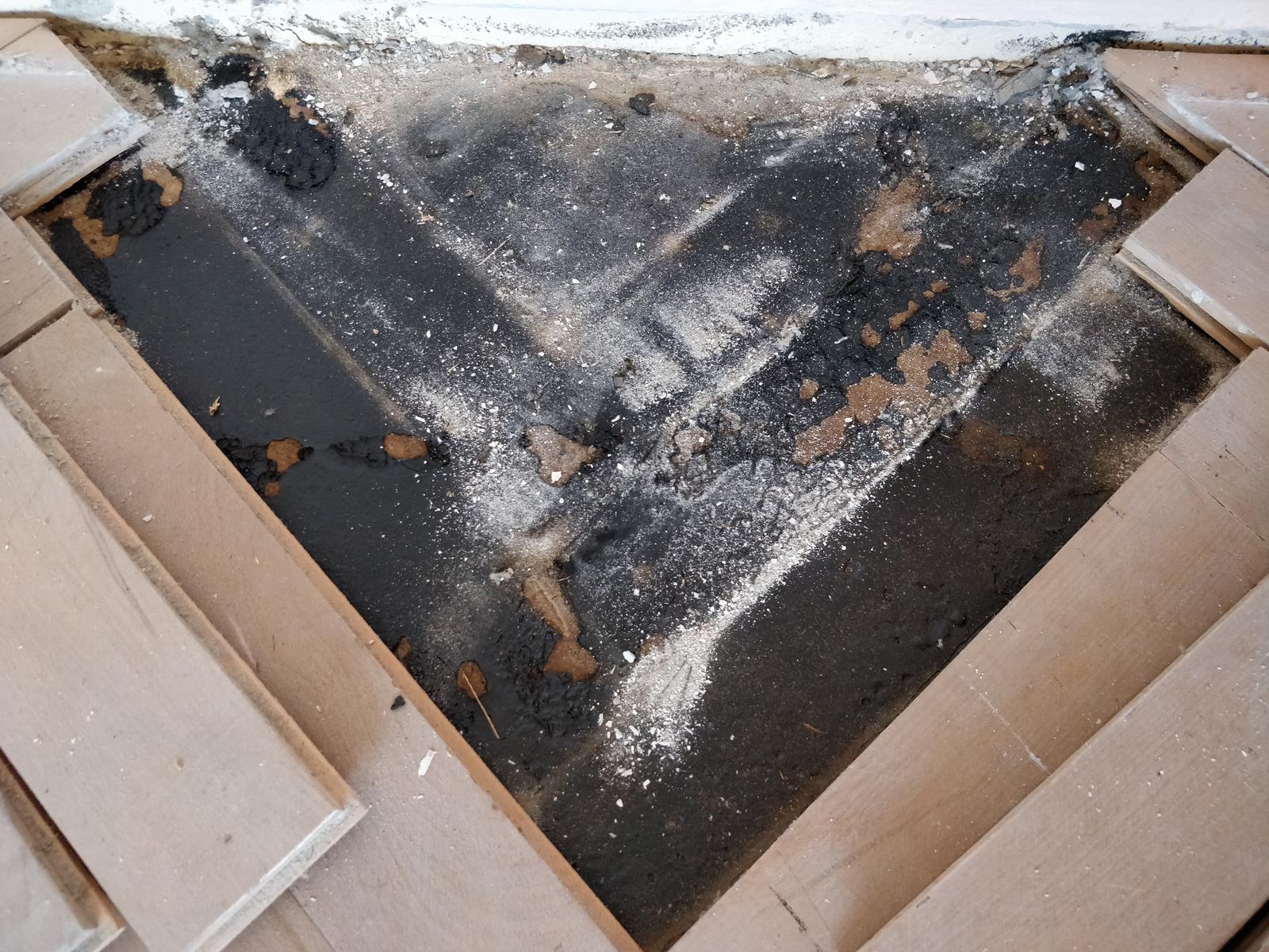

ahojte, hladam rady a skusenosti s pokladkou podlahy v situacii kde v byte su stare parkety. parkety niesu vo velmi zlom stave, no na niektorych miestach vrzgaju a niekde je na meter dlzky aj ~1cm nerovnost. pod podlahou je cierna lepkava zalezitost - asi najskor smola. pod nou je beton. zatial zvazujem 2 moznosti, uvitam postrehy alebo skusenosti pripadne ine moznosti ako toto riesit. parkety urcite nechceme, bud sa zakryju alebo vytrhaju. vytrhat parkety, pentracia + nivelacia - chyti sa na tu smolu nivelacia? beton pod smolou (trochu som oskriabal) je trochu sfarbeny do zlto-hneda do hlbky ~3mm , asi bude riadne mastny od smoly - od sekania do betonu (aby sme vybrali smolu + mastny povrch betonu) ma odhovarali viaceri. je to jedina moznost ako dobre prichytit nivelaciu? - nasiel som 'adhezny mostik' od chemosu ktory udajne chyti aj na smolu a rozne lepidla. da sa tomu verit? polozit laminatovu podlahu priamo na parkety - ked parkety vrzgaju uz teraz, pocitam ze budu vrzgat aj pod krocajovou izolaciou a laminatom. obavam sa zbytocne? mate skusenosti? - ako osetrit parkety pred pokladkou aby nevrzgali? videl som tu rady ako nastreknutie peny/tmelu pod parkety. robili ste to niekto s dobrymi vysledkami? - ako riesit nerovnost parkiet? je zbrusenie zly napad? (financne alebo inak) dakujem za reakcie

Parkety nechces. Pises, ze na metri je az 1 cm nerovnost. Na takyto nerovny povrch nemozes dat plavacku. Jednoducho sa znici a ani ju nevyreklamujes. Ani zbrusit take velke nerovnosti nevidim realne. Takze parkety von /mozes skusit predat/ ,dosiahnut, co najrovnejsi povrch /viacero moznosti/ a potom klast plavacku.

@rizon tak ak nemas miesto tak vydrb parkety, vycisti, napenetruj, vylej nivelackou nerovnosti do roviny a poloz na to plavacku..
@rizon Vidim to podobne. Ked vyberies parkety, uvidis, aky je podklad. Ak je pevny a bolo by velmi pracne ho rozbit na hlbku 2-3 cm /DTD, beton/ tak len vyrovnat nivelackou, podlozku a laminatku.

@rizon: pouzil som obe varianty pri prerabke :-D V obyvacke som nechal parkety, na to dal tu hrubu podlozku pod laminatku, az 1cm som zohnal a na to laminatku, nic nevrzga, vsetko zatial OK, ta podlozka toho celkom dost vyrovna...kde boli jamy (ze sa ulomila parketa a podobne) som klebrom doplnil a hotovo V kuchyni museli ist parkety von a to este len bola robota, na tu smolu (jej zvysky) nic nechytalo, tak musela ist prec ale pri buracom kladive bola vysoka frekvencia buchania, smola sa topila a ostavala na tom vrtaku, takze po 2 min roboty sa s nim uz nedalo nic robit dalej, brusenie by bolo este horsie...tak pekne majzlik a kladivko a 2 vikendy vcudu a nervy tiez :-D Na to uz potom nivelacka chytila a tam sla dlazba Na tvojom mieste by som parkety nechal, menej roboty...tam kde vrzgaju PUR penou zaistil a hotovo, hrubsia podlozka a laminatka Neverim ze je tam taka nerovnost ze by sa laminatke cosi stalo a ak je aj 1 cm tak bude daleko od seba a to laminatka zvladne Ale rozhodnutie je na tebe 8-)
