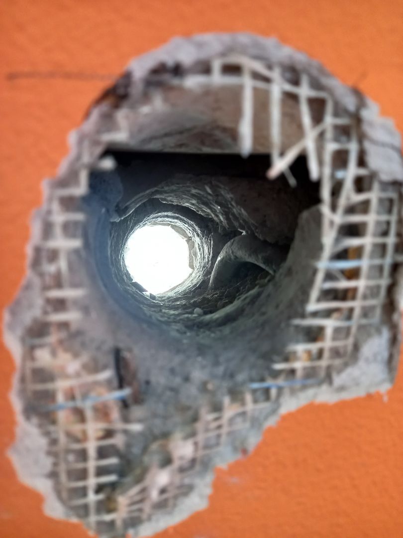

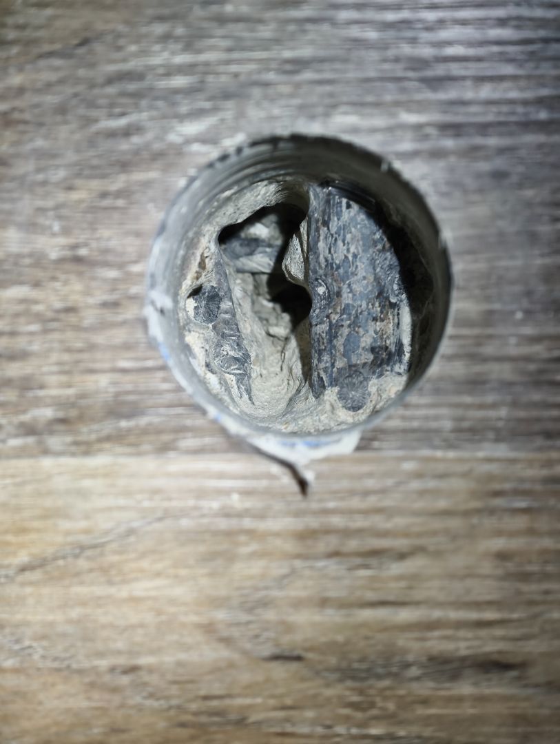

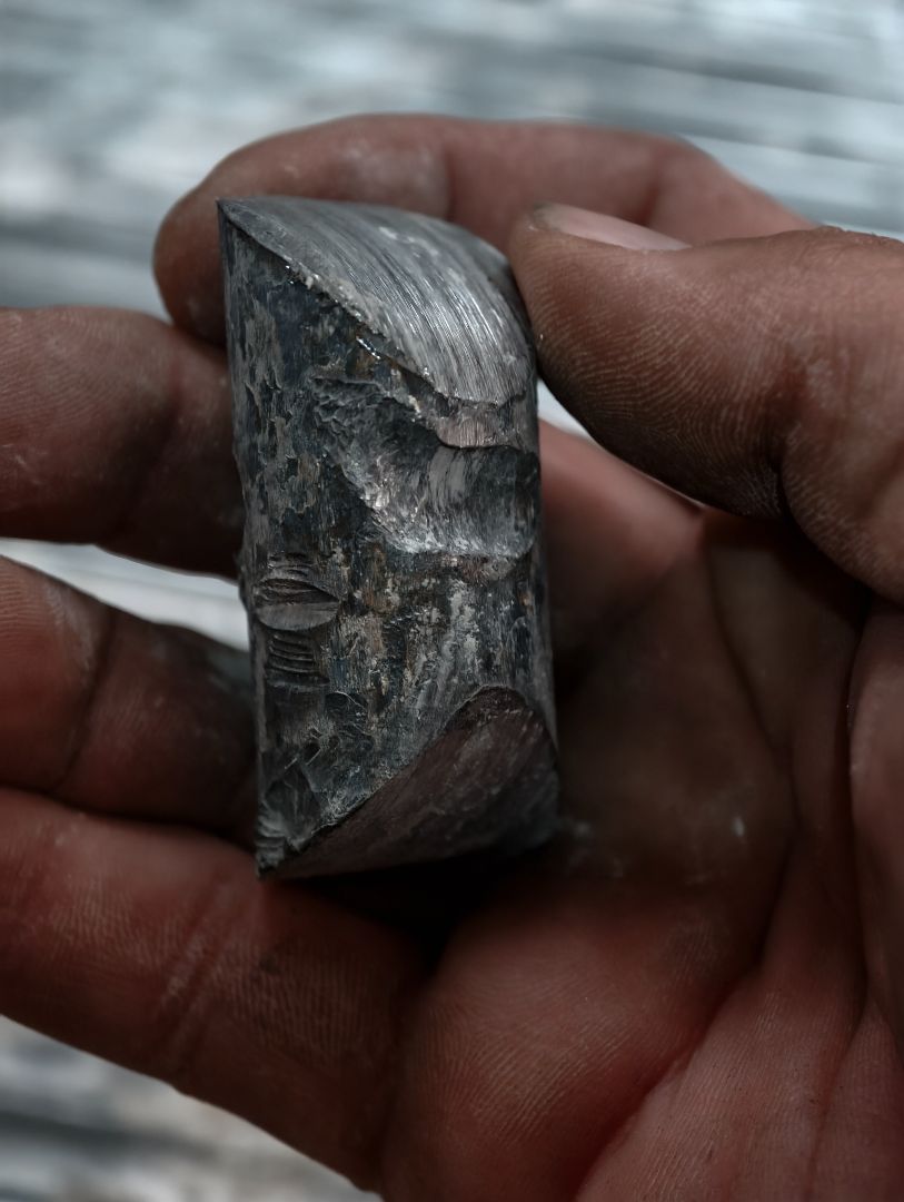

Tento rok mi odišli do večných lovíšť 2 vrtáky. #šťastienaroxor
Hodina a pol roboty.
No pekne...
Tak sa vŕtaju dieri so šťastím 55mm
