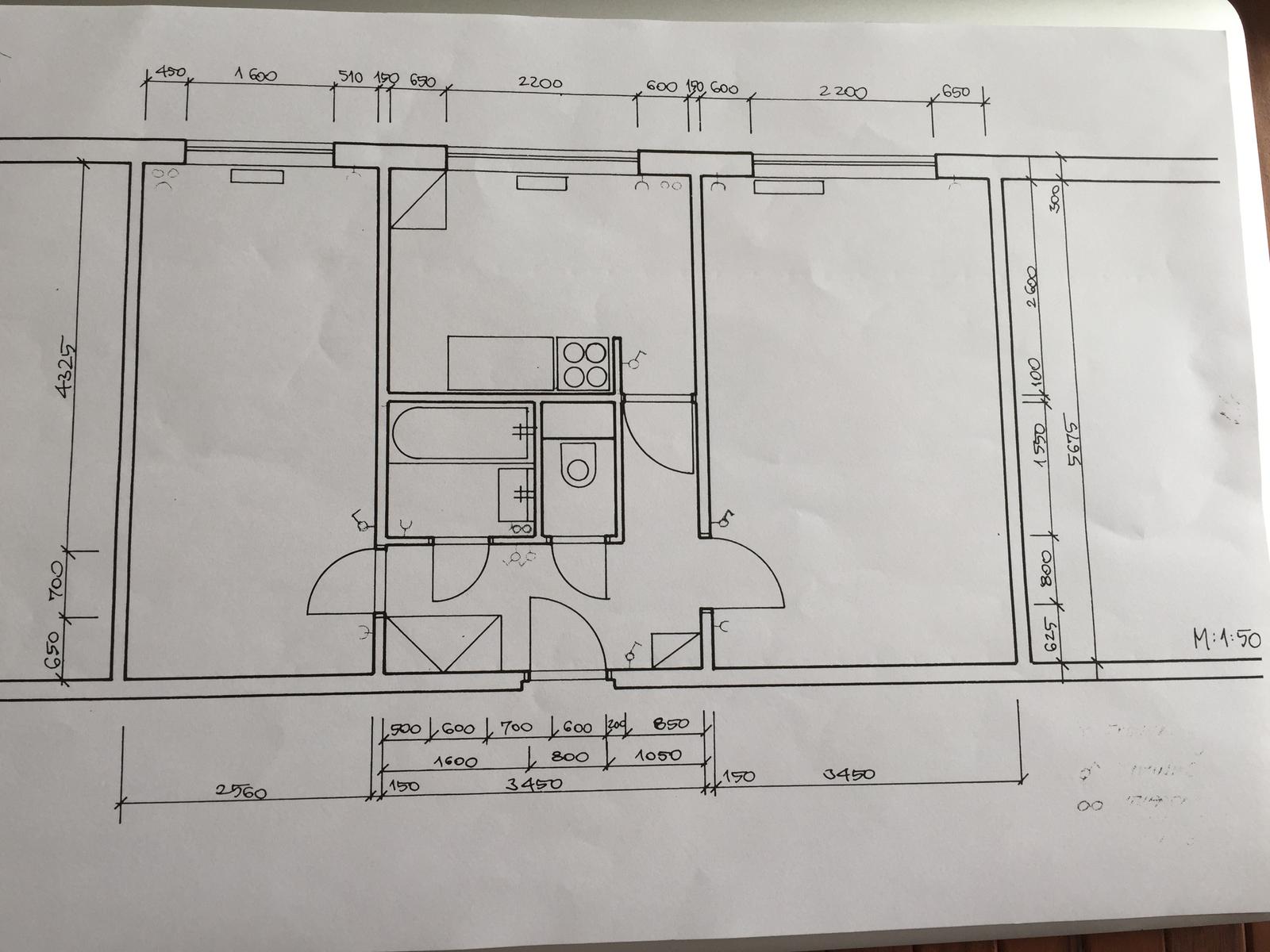

Potrebovali by sme trochu prerobit byt. Momentalne je v takomto stave ako mozete vidiet v podoryse. Prilis sa v takych veciach nevyzname, tak by som chcel pocut vas nazor. Chceli by sme rozsirit kupelnu o chodbu, ktora vedie do kuchyne. Je mozne posunut wc alebo musi zostat tam, kde su stupacky? Ci je mozne, aby boli stupacky v kupelni? Ta chodba sa nam zda uplne zbytocna. Tym padom by sme mali vacsiu kupelnu. Vstup do kuchyne by bol vyrieseny cez obyvacku. Vas nazor?
@creator13 v pohode sa to dá...akurát nezabudnite vynechať otvor dostatočne veľký k vodomerom a ak je plyn tak k plynomeru.

@creator13 všetko môžeš poposúvať, len stupačky nie (teda aj to sa dá, ale je to technicky náročné :-) ) a tiež k nim musí byť prístup.
A hlavne nech tie stúpačky nie sú pred koncom životnosti... :-)
da sa, odpad z wc pojde zboku do stupaciek. aj ja som nad touto alternativou rozmyslala, ale nakoniec sme spravili inak. teraz by som to uz spravila ale takto. a ak mate stupacky vymenene, kludne zamurovat, nechat len revizny otvor, najlepsie skryty a oblozeny obkladom. vidim, ze ale panel v obyvacke je 150, nosna stena, na ten otvor budete potrebovat SP.
@manilla ako ste to vy vyriesili? Nemas nacrt? Radi sa nechame inspirovat. Stupacky su vymenene, takze s nimi by nemal byt ziadny problem. Tak to som celkom rad, ze to takto pojde dat vyriesit, ta chodba mi prijde uplne zbytocna a mam radsej vacsie kupelne.

@creator13 nacrt nemam, ja mam trosku iny podorys, mam 4i. ale jadro s kuchynou je rovnake, aj rozmermi.
@creator13 my sme davali tiez wc do chodby a zvacsili si tym kupelnu.. Kukni album.. ;-)
