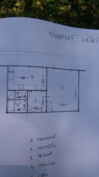

Ahojte modrostrechaci :) chcela by som Vas poprosit o tipy a rady na majstrov a firmy (kludne do sukromnej posty), kt. robia rekonstrukcie bytov. Mojou prioritou je dat prerobit umakartove jadro na murovane a elektrinu. Ako citam ostatne prispevky, mam asi dost obmedzeny rozpocet (cca 5 tis.). Viem, ze vela zalezi od ceny sanity, obkladov...avsak mne ide skor o cenu prace. Myslite, ze je to realne? Dakujem.

realne to je, len pozor ak nemate vymenene stupacky (rury za WC), tak velmi nemurujte priestor za WC, lebo pri vymene stupaciek budu chciet pristup k nim.. ono da sa, ale to uz poradi niekto z okolia :) PS: nikdy nehovorte majstrom, ze mate rozpocet 5000 a chcete sa do toho zmestit. ja by som to nerobil, lebo keby im poviete, ze sa musite zmestit do 8000, verte, zmestili by ste sa :D cize taketo citlive financne veci radsej nie.. nemusia vediet kolko eur mate.. z mojich skusenosti: vodar 600eur s materialom (malo byt 500 ale stupacky menil tiez ciastocne), elektrikar 1500 s materialom (2i panelak), neviem ci planujete elektrinu v celom byte alebo len jadre.. DREZ mate na dobrom mieste - nie daleko od zdroju teplej vody, potecie rychlejsie. kachlicky berte (trvajte na tom v predajni) z 1 serie/vyroby.. budu lepsie sediet rozmerovo a farebne.. a ceny by som si overoval.. ceny za prace.. lebo ked niekto vidi, ze sa nevyznate, ceny lietaju do nebies... nemate znameho, co uz byt prerabal?
