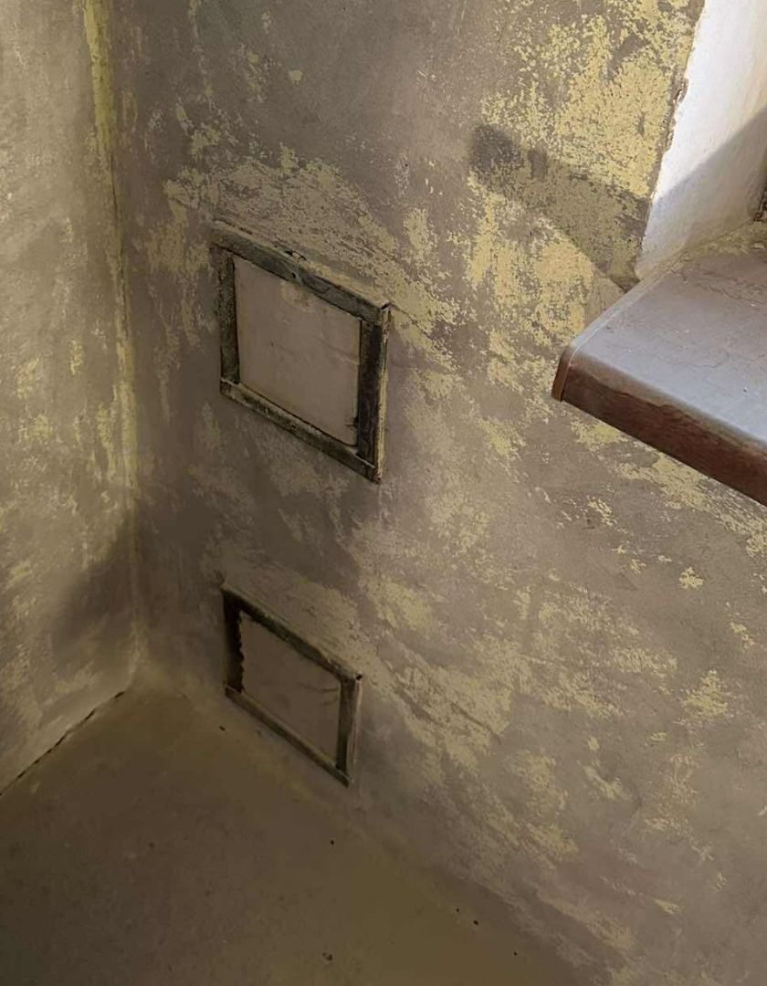

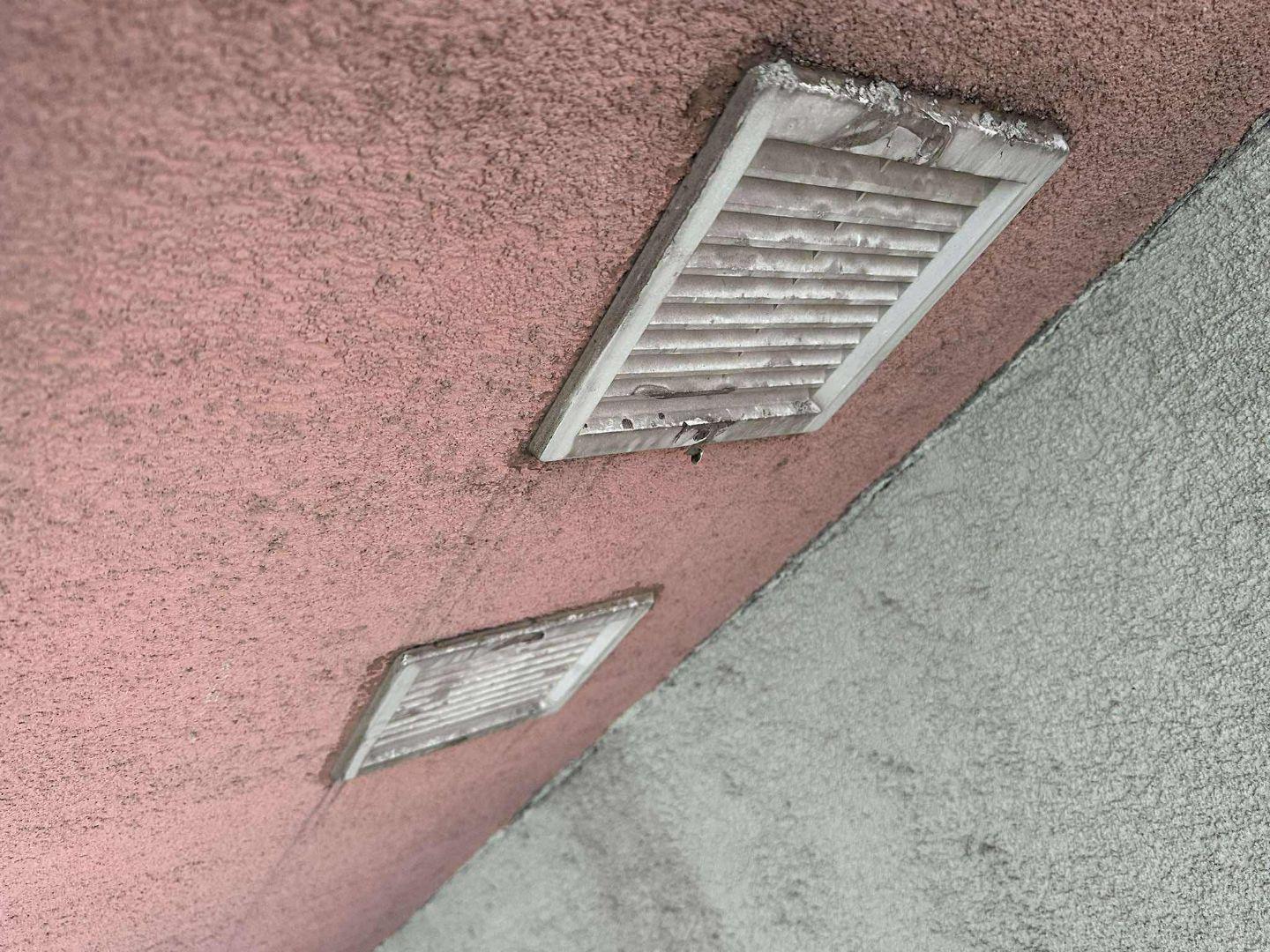

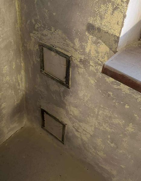

Co so starymi vetracnymi otvormi ?
Nazdar borci, ake riesenie by ste navrhovali na tieto vetracie diery do exterieru, z vonku fasady je mriezka, dat len novy polystyren, okraje vypenit penou a presietkovat spolu so stenou ? teraz tam boli len vsunute polystyreny, vznikal tam tepelny most kedze to nebolo zapenene a v okoli boli plesne, v byte sa nekurilo, bol neobyvany
Popisal si si to presne. Polustyren a pena po celej hrubke steny a final podla steny co bude.
