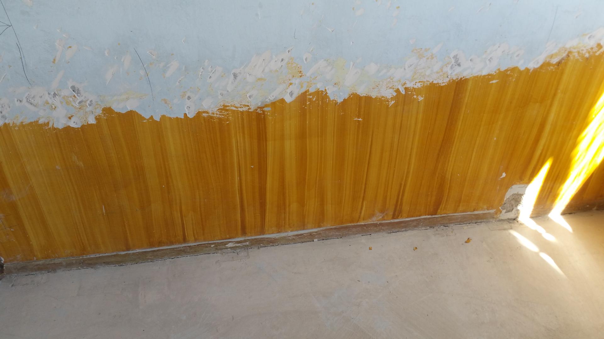

poradte ako odstranit stary cokel

čo to je a čo s tým chceš spraviť? okrem otvorenia niekoľko stranovej diskusie...

potrebujem to odstranit lebo pojde nova sadrova omietka, spaklou to ide pomaly iba kusku

môžeš to zbrúsiť brúskou nejakou, alebo natrieť adhéznym mostíkom.

hej, napr. brúska s vysávačom... alebo tá druhá možnosť.

priadne poumyvaj, ale ze poriadne aby si to odmastil, natri adhezny mostik a mozes vakovat...

ja som to chcel natriet modrym duvilaxom ale domaci to chce prec

modrý duvilax je blbosť. a ty si sa zas do čoho pustil, nešťastník...

lebo to nie je adhézny mostík?

ked to chce domaci prec, tak pojdes pozicias si sanacnu frezu a das to dole. Co spekulujes? Ten domaci mal stastie na "majstra". Aj mi je ho luto...

totok + vysavac a valis

jedine, ze by si to kupil domaci. Santos to nekupi, lebo to nema bowden :-D

Opalit a zoskrabat to bude olejovka urcite.
