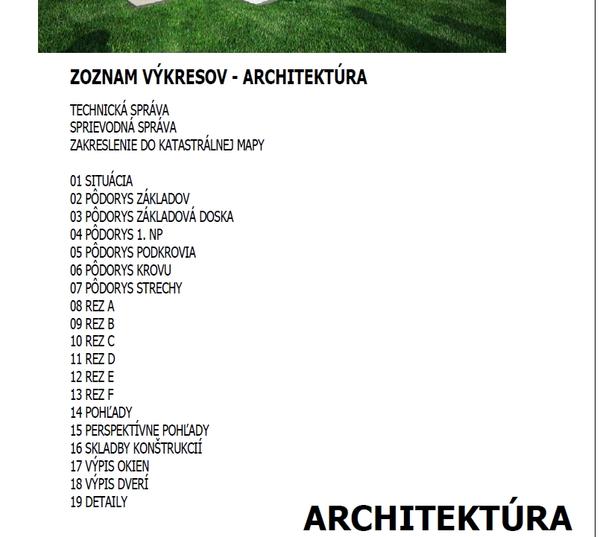

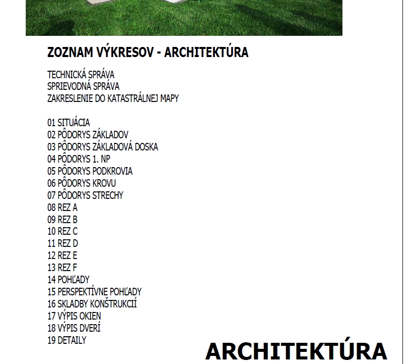

@mey8 Čo má obsahovať projekt to vie najlepšie projektant. Záleží hlavne od teba, aký projekt od neho požaduješ. Ako už bolo spomenuté, v podstate môžeš žiadať od najjednoduchšej verzie (veci nevyhnutné pre stav. povolenie), až po detailný realizačný projekt. Realizačný projekt obsahuje všetky výkresy v takom vyhotovení, že keď ich zoberie do ruky príslušný profesný majster, tak sa vás nemusí nič pýtať (napr. čo kde má byť) a urobí to podľa projektu. Neviem, či niekde nájdeš presný výpočet súčastí, ktoré má obsahovať projekt. Ak si zoberiem môj projekt, ktorý bol, môžem povedať, dostatočne podrobný, realizačný, tak obsahoval tieto časti: 1. Architektúra - obsahuje 19 výkresov, zoznam je v prílohe 2. Elektroinštalácia - obsahuje 7 výkresov (vrátane bleskozvodu) a technickú správu 3. Kúrenie a zdravotechnika - výkresy pre rozvod vody a kúrenie 4. Vzduchotechnika - ak to požaduješ, napr. rekuperáciu. 5. Protipožiarna bezpečnosť 6. Statika - obsahuje skladbu krovu, skladbu výstuže, preklady a pod., výpis reziva - podľa toho objednávaš drevo na krov 7. Tepelno technický posudok 8. Výkaz výmer - je voliteľný, podľa neho si môžeš dať naceniť stavbu realizačnej firme.
