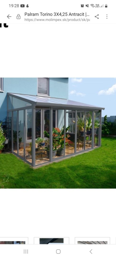

Zdravim, prosim o radu. Aky by ste dali zaklad pod takuto zimnu zahradu 3x4,25? Steny su lexan. Dakujem
Prepáč že neporadím s odpoveďou, ale už na obrázku cena nezodpovedá kvalite. Videla si to naživo? Máš od niekoho referencie?

@wyrky mne to skor pride len ako nejake ilustracne foto...
Ano, videla som to a aj referencie su fajn. Mna ale zaujima skor ten zaklad. Ci ist do betonovej platne( ak ano, aka hrubka), alebo obramok zabetonovany z H a dnu strk a dlazba. Ide o to, ze kazdy vravi inak.

@kajuska1601 Dobrý deň sa praje. Záleží, na čo chcete záhradu využívať, ale keďže čítam lexan, tak vždy je lepšie, aby bol vpredu samozrejme nejaký hrant spravený betónový cca 10 cm, poprípade systém zapustiť a urobiť dlažbu až k systému. A keďže ide o studený systém, aj využitie spĺňa účel.
