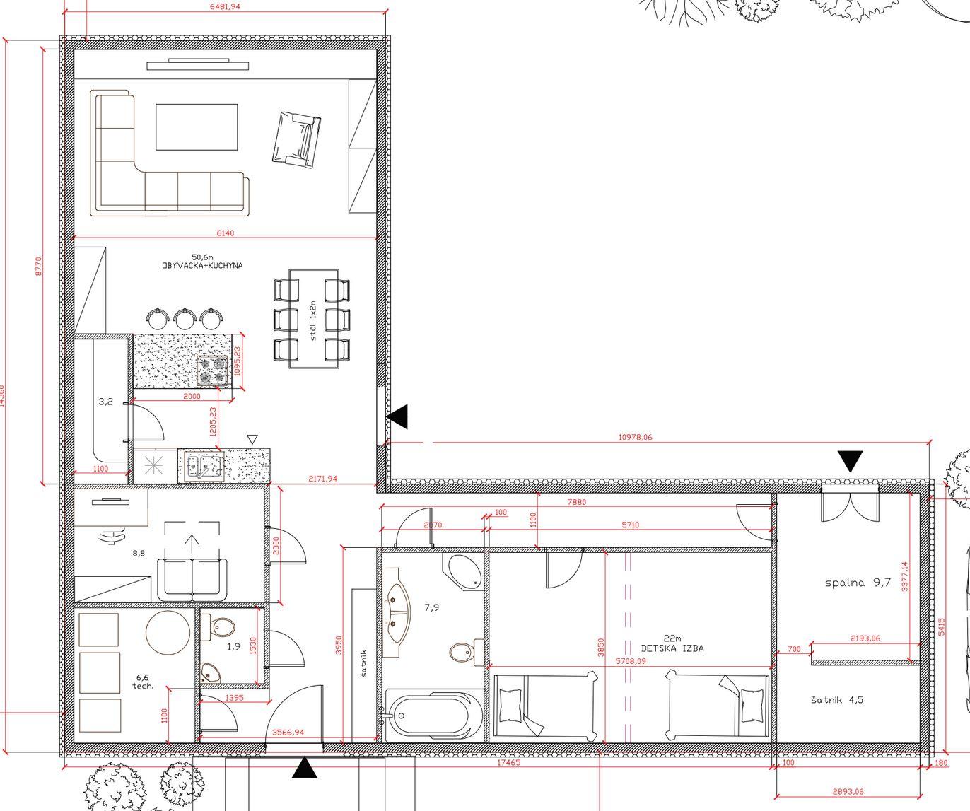

Tak spravila som trochu upravy. Akykolvek navrh na zlepsenie je vitany. Dakujem
@rybka1987 Ako sú svetové strany? Ako predtým,sever hore? A nábytok je v návrhu v mierke? Lebo popri tých posteliach sa po rozdelení detskej izby na dve, do izieb už pomaly nič nezmestí. Okná kde budú?
@yasna ano orientacia je rovnaka ako predtym,
@rybka1987 Chcelo by to naznačiť ešte okná, presklenie. Špajza na západ - no neviem. Podľa toho, čo tam plánujete skladovať. Ja osobne by som rozmýšľala nad výmenou obývačky s kuchyňou a špajzu by som sa snažila umiestniť s okienkom na sever. Z množstva dvier pri vstupe do domu mám zmiešané pocity. Ale ak nechcete spojiť toaletu s technickou miestnosťou, tak sa to inak asi nedá vyriešiť. Zvážila by som rozšírenie chodby v nočnej časti o šírku vstavanej skrine a urobila si tam veľký úložný priestor. Toho nie je nikdy dosť. Kľudne aj prerušený nejakým oknom, aby sa chodba presvetlila. Inak celkom fajn projekt ;-)
@rybka1987 podla mna je toto dalsi narychlo upatlany navrh, spalna 9,7m2, ja viem ze tam clovek len spi, ale tych 12stvorcov by malo byt hygienicke minimum - tusim je na to aj nejaky paragraf. sirka tunelu /to nieje chodba/ k spalni je dobra pre trpajzlikov. zachod na priecke detskej izby... no neviem deti sa potesia. proporcne /obyvacka - izby to vobec nejde dokopy/ typujem ze idete z panelaku do domu a idete hlavou proti muru. trpite syndromom nafuknutej obyvacky, odporucam, vychladnut a nerobit projekt narychlovku, clovek sa po par mesiacoch az zasmeje ake hluposti chcel do domu. My sme tiez chceli kuchynoobyvacku cca 60-65m? dielnu som chcel 50m.. barove stolicky... to je dalsi nezmysel, tiez sme ich vyhodili ako tu pisalo vela ludi chodte za architektom, studia sa robi niekedy aj 20x ...
