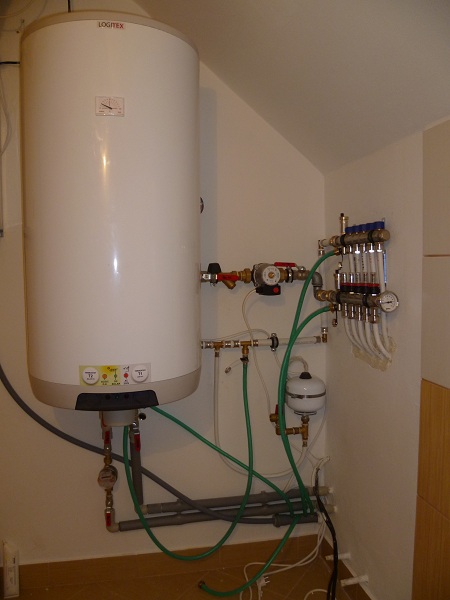

@ultra Ahoj. Mě se to líbí. Pro 3 osoby ( 3 postele ) super. Možná bych zrušit technickou místnost, nezaváděl plyn, pořádně zateplil a topil pouze elektrikou. Není problém se dostat s TZ pod 3 kW. Pak bych doporučil řešení, které má blacksr - viz obrázek. Vše v jednom. Možnost připojení FV panelů. Pak nemusíte dělat plynovou přípojku. Navíc tam vidím krb, takže ta elektrika by byla celkem přijatelná. Krb ( bez výměníku ) bych pořídil pouze na parádu pro příležitostné zatopení, protože Vás stejně nebude bavit celý život dělat dřevo, topit v obýváku, aby se natopila AKU nádrž. Samozřejmě doporučuji vodní podlahovku. :-)

@praoteccech krb mam v plane rohovy - cize bude sklo smerom do byvacky a smerom do jedalne. Prieduchy do izieb - nebude napojeny na zasobnik. Celkom ma zaujalo to kurenie elektrokotlom pretoze prave s tou plynovou pripojkou mam trosku starost - urcite si to nastudujem a zvazim. Zateplenie planujem -nosna stena 30 cm Ytong + 25 EPS
