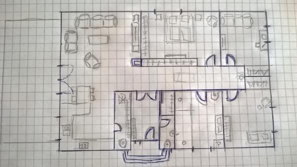

ja mam detske izby napr. 4,2x3,5m tiez vstavane skrine ako v tomto projekte a staci, sirka obyvacky + kuchyne tiez 4,2m.
z tych 13,6 by sa dalo mozno 1m ubrat. okotovane detailnejsie to nemate?
Čo sa mne zdá byť trochu nepraktické je to okno do špajze priamo vedľa vstupných dverí. Inak je to ale celkom pekný a praktický projekt. O koľko ho potrebuješ skrátiť? Asi najjednoduchšie by bolo ubrať z kuchyne a obývačky.
podla mna sa skratit nedá úžitková plocha je 100m2 ak má toto znižovať rovno môže ísť do bytu... byt s balkon loggiou a dnes už sú aj v bytoch rôzne vychytávky....
35 m2 je kuchyna jedálen a obývačka... čo tam zmenší....?
izby majú pekný štandard 15m3 ked ich zmenší urobí z toho maličké kamerlíky...
neviem zložitá úloha... ale treba pamatat že toto je jeden kompozičný celok a v podstate každá úprava urobí nový projekt...
neviem... nerýpal by som do toho nič rozumnejšie asi nevymyslí
Jednoznačne by som to malé WC vymenil s tým skladom od kuchyne. WC je potrebné vetrať a tiež aj zápach. zrušil by som tie vstavané skrine na chodbe. Chodba je zbytočný vykurovaný priestor v dome tak že je potreba ich minimalizovať. Určite by som ja osobne neišiel do sedlovej strechy, viem je to lacný variant ale na bungalove to nevyzerá dobre, ale je to vec vkusu a nie funkčnosti.Ja mám bungalov podobnej veľkosti a strechu mám valbovú. Zastrešenie terasy by som neriešil prístreškom.
