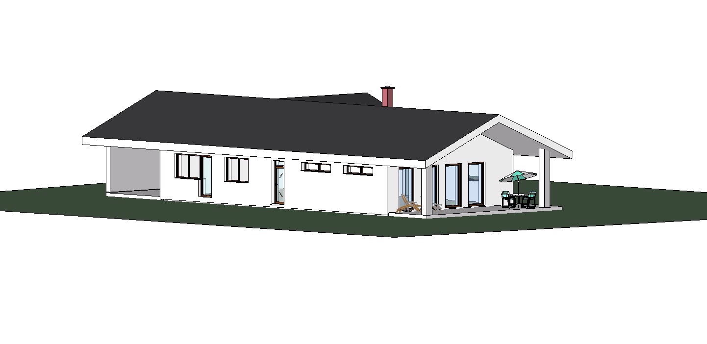

Vas nazor na projekt?
Ahojte, lubi sa niekomu tento podorys? Pripadne co sa Vám zda byt zle. Dakujem Nataša :-)

je to pro rodinu s jedním dítětem. obývák super. nelíbí se mi záchod v zádveří, navíc hned za vstupními dveřmi, nelíbí se mi zazdění do obýváku, musí se chodit přes zádveří, dále malé okno v pracovně, je to na východ, bude tam tma, vyměnila bych to za technickou (resp. ještě prohodit technickou s koupelnou)... šatna super, možná až zbytečně velká, zvážila bych vchod z chodby. dítě má poměrně malý pokoj s minimem úložného prostoru
@patrikovci nepises, ako a kde mate susedov. zadverie je tazke riesit ohladne ulozneho priestoru a miesta na sedenie pri obuvani
WC by som vymenila so spajzou, ten vstup do nočnej časti oproti vstupu vpravo by som zamurovala a dala by som ho z obývačky oproti výstupu na terasu. V predsieni Vám vznikne veľký uložny priestor. Pracovnu by som vymenila s kupelnou, východ je dobrá poloha, v lete tam bude aj rano aj popoludní prijemne.
Pekny navrh. Tiez by som to wecko zo zadveria dala do technickej a z toho priestoru urobila maly satnik. Dvere z tech. do zahrady su skoda penazi a zbytocne uniky tepla. Aj tak budete potrebovat zahr.domcek a techn. zapracete vecami z domu,navyse je tam pracka, to mi pripada velmi spinava zona na pracku-exter.-interier. Radsej by som urobila vychod na terasu aj z kuchyne. Satnik obrovsky, aspon si natahajte do neho vodu a kanalizaciu a zaslepte,keby ste tam niekedy chceli urobit malu rodicovsku kupelnu, tie rozvody su par eur.
To WC v zadveri sme sa snazili dat niekam inde, no vzdy nas zastavi to ze chceme aby bolo pre ludi co pridu ma navstevu a chceme tam okno. Takze vzdy skonci v zadveri.. :-S @katka888 susedov nemame zatail ziadnych
My mame tiež WC-ko takto v zadveri a vobec to nijako nevadi, prave naopak, je oddelene od ostatnej casti domu a presne, pre navstevu je to super, lebo ked sa zavru dvere na wc a chodbe, je tam sukromie. aj okno mame a to tam musi byt. mne sa navrh paci, satnik podla mna velky, ale to je vec nazoru a potrieb.
Aj my mame vo vstupe wc, lenze mame obrovsky dom, vyuzivame ho hlavne my,navstevy ani nie Ale je to uplne ina situacia ako u vas.

Podľa mna máte zbytočne veľa okien v obývačke, nebudete môcť viac menej inak zariadiť ako máte teraz navrhnuté. Ja by som zrušila jedno od terasy a dvere a terasu zväčšila, najlepšie veľké posúvne, budete mať úplne iný pocit zo záhrady ked si ich v lete otvoríte. A asi by som zrušila aj okno za tv.
Bol som v takomto dome. Bol to katalógový projekt. A dispozícia bola na 95 % totožná s obrázkom.... Ibaže išlo o zrkadlový obraz. Bol to šikovne vymyslený dom. Vedel by som si predstaviť bývanie v ňom. Ja som vzápätí však siahol po inom projekte - avšak predovšetkým preto, na moju parcelu bol tento trochu priširoký... Ale myslím, že pekný, šikovný, vymyslený... A aj ten pánko, čo som uňho bol to mal vymyslené - aj s kúrením: slnečné kolektory, kozub, kondenzačný kotol, podlahové kúrenie.... a všetko pekne prepojené.... Simply clever.... Ja myslím, že je to dobrý koncept - tento dom. :-D
Tie dvere na technickej sa mi páčia. Ak tam budete prať, môžete prádlo priamo vyvesiť von na dvor a nemusíte s ním chodiť cez celý dom. Ja v technickej - u mňa bordeláreň, tiež tam mám práčku - v zime aj suším prádlo. Je tam teplo od kotla a trochu sa tam aj vetrať môže.
@trend270 Dakujem za nazor. Presne preto sme tam tie dvere dali, zaroven aj kvoli noseniu dreva do domu a ten kto ma psa v dome, vie ze ho obcas treba umyt. Navrhnuta je tam vyssia vana. Dufam ze to bude prakticke nakoniec :-) @leonardom dakujeme, je to uz asi 99 projekt kym sme to vymysleli :-D co sa tyka kurenia sme stale na bode mrazu, plyn je pre nas z hladiska ceny dotiahnutia do domu vylucene :-S takze budeme spekulovat
