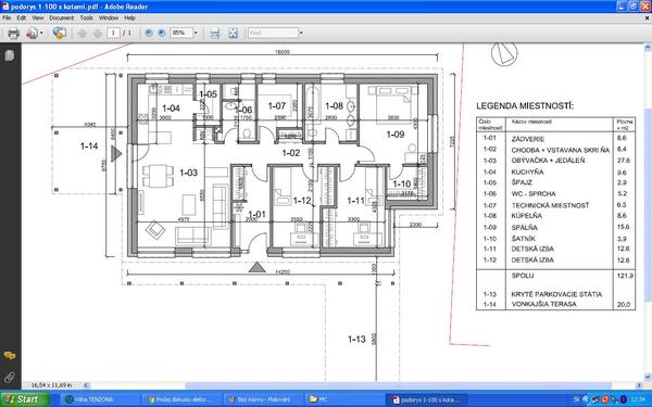

Ahojte, aj ja by som si rád vypočul vaše pripomienky, návrhy, vylepšenia k nášmu projektu. Viacej hláv, viacej rozumu. Je to už pár krát menený projekt konzultovaný s architektom, ktorý nám ho mierne pomenil a dal takto na papier. Pozemok sa nachádza v zadnej časti záhrady kde príjazd ústi v pravom dolnom rohu náčrtku,kde bude aj prístrešok. S priatelkou chceme aj krb, ktorý je medzi kuchyňou, špajzou a menšou kúpelkou. Neviem kam inde by som ho dal. Takže?
pekny domcek. pre moj vkus, co nemusi byt zhodny s vasim, by som prehodil 1-06 a 1-07. a urcite predelit chodbu od kuchynoobyvacky.
@arantir Je to taká overená klasika ale mám pár vecí čo by som zmenil neviem či to bol zámer ale čo keby nebol na každú skriňu zvlášť výklenok ale použili by sa normálne skrine nie vstavané, ďalšia vec ak je tou červenou naznačená hranica pozemku dovolia vám stavať tak blízko. A najhoršie na koniec tie kúpeľne alebo čo to je v dnešnej dobe novostavba bez samostatného WC nejak mi to nepasuje a tá malá kúpeľňa zo sprchou v ktorej je ešte okno moc mi to nepríde ako návrh architekta ak nieje dostatok miesta radšej by som spojil tie kúpeľne a pridal jedno samostatné WC ale takto je to hrozne divné.
presne nad tým teraz premýšľam ,či neprehodiť to malé wc a technickú :-)
@arantir Pekný, zlatý, vymyslený.. Ale ako píše aj @martin153 nado mnou, dal by som možnosť uzavretia obývačko-kuchyne. Tiež som tam mal pôvodne od architekta dieru a dal som dvere. Neľutujem. 90% času sú otvorené - ale občas kvalitne poslúžia. ;-)
@arantir taky bych to prohodil :-)
@martosko je to pozemok mojej babky,takže od nej súhlas bude a snád presvedčím aj stavebný úrad, v najbližšom bode to je 1m. ked nie,posunie sa.možno tam ani plot nebude,uvidíme. ja zase nechápem prečo samostatné wc. v starom rodičovskom dome sme mali 1 kúpelnu a 1 samostatné wc. a ked sme prisli z rodinneho vyletu, museli sme cakat nez sa vsetci po jednom umyju. takze urcite chcem mat dve miesta na umytie
@leonardom a @martin153 dáva to zmysel, určite nad tým porozmýšľam. ďakujem
ahoj, ten šatník by som urobila väčší - dom by som zarovnala do obdĺžnika. V prednej časti môžete mať oblečenie a v zadnej sezónne veci. Určite to miesto využijete. a ten krb v kuchyni nič moc - komora má byť najchladnejšia miestnosť + v kuchyni je z varenia tepla dosť. A čo ho dať do výklenku namiesto tej vstavanej skrine na chodbe, a medzi 1,01 a 1,12 urobiť spoločný dvojvýklenok. a pre izbu 1,11 urobiť výklenok do predĺženého šatníka A prehodiť obývačku, ale možno by vám zas tv vedľa krbu vadila? Ale možno keď sa to nakreslí, to bude vyzerať o ničom. :-N
na mna to wc a kupelna tak zvlastne posobi. Pride mi to zbytocne aj aj a skoro hned vedla seba. Mozno by stacilo urobit z toho jednu vacsiu kupelnu a stacilo by :)

@brunodumo možno to je trochu zvláštne,ale mne to príde praktické. vysvetlené vyššie
