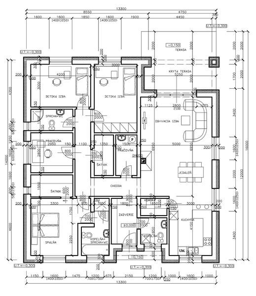

Vaš názor a pohľad na tento pôdorys
Zdravím, Vaše názory a pohľad na tento pôdorys...ďakujem :-)
Tie satniky mas o nicom, v tom dlhom das vesanie a nejake police, rataj aspon 60,ostane ti na prechod zalostnych 45cm. V tom druhom mas zasa jedni 1bm dlhu stenu na nejake police,vesiaky a este tam tak zavesis zupany, inak nic, uplne nevyyuzite. Sprchovanie vo vani je neprakticke, treba vam ju?
@atlaska No rozmýšľam ze ten mali šatnik bude sprchovací kút(kocka) a vaňa ostane pod oknom. Ten dlhy satnik viem rozšíriť o 30 cm ešte,tak by mal šírku cca 1,4 m. Malo by to stačiť nie?

@astley ako mas svetove strany?
@radog vstup sever-severovýchod
@astley Mate velmi podobyn podorys ako my, hlavne denna cast a umiestnenie izieb :)
@eddiem No ved aj preto sa my tvoj dom páčil tiež 8-) A myslim že aj orientáciu nie? :-)
@astley no podl mna je pracovna (na pranie:-) ) dost "luxusna", zvazil by som tam aj umiestnenie kotla (bola by to kotolna+pracovna). to wc pri chode by som zmensil na urok vacsej komory. mozno by som zvazoval umiesnenie komory na tu stenu ked je ako pises ssv). taktiez to akoze zadverie - 0.8m je malo, zvazoval by som jeho dorovnanie a vyraznejsie prekrytie strechou...
@radog myslíš dorovnanie a potom strieška?To sa my nepáči take prístavby. Myslim ze zavetrie 0,8m by malo stačiť ,kedže strecha bude mat previs 0,8m tiež.
@astley ano, aj orientaciu svetovych stran mame rovnaku :)
@astley zle som napisal, my mame vstup JV
@eddiem Fu tak to maš potom terasu na sever :-|
@astley Terasa je na SV, takto vyslo bohuzial, ale nastastie je v zavetri. Smerom na ulicu by nebolo stastne riesenie.
Ešte nejake nápady,pripomienky? 😀
Stvorcovy podorys takeho velkeho domu je nevyhodny. Vznika tam ten nepresvetleny stred ktorý sa neda zmysluplne vyuzit. Pomer obytnej plochy k uzitkovej by mohol byt lepsi . Ta chodba nebude prijemnym priestorom
