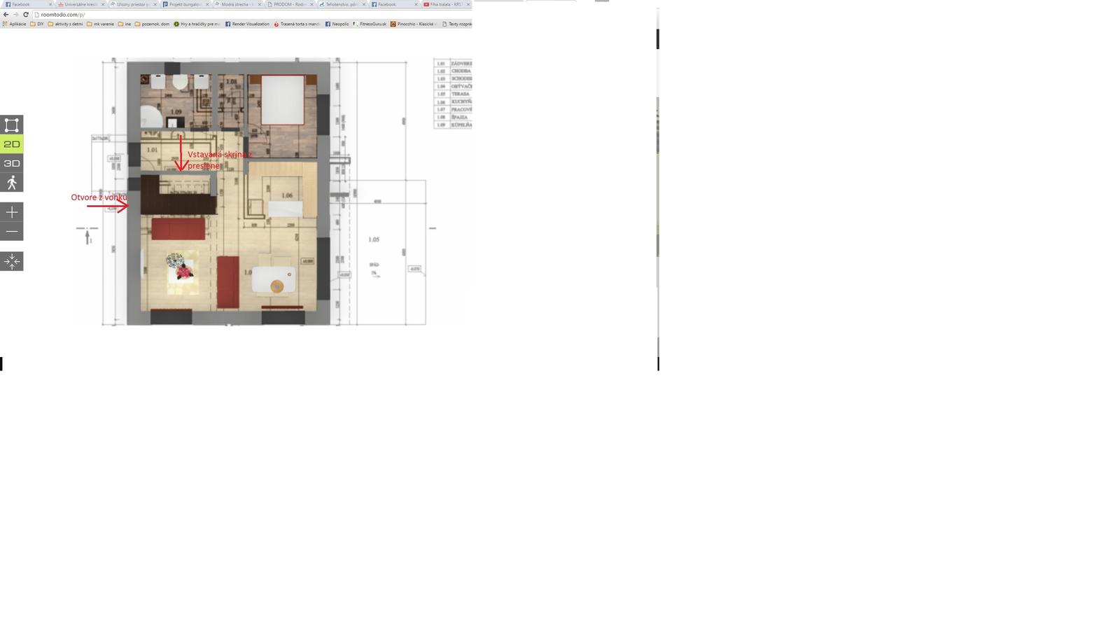

@gregor_124 @richard71 @leopapech Prikladam nakres pre lepsiu ilustraciu... z jednej strany budu vstavene skrine z presiene a to nastupne rameno je z obyvacky, cize dali by sa tam dat nejake skrinky ale kedze tam bude gauc tak sa k tomu nedostaneme. Este sme uvazovali, ze v tej skrini vstavanej co bude v predsieni by sa teoreticky ale fakt asi len teoreticky dalo nejak spravit, ze by sa dalo dostat aj k priestoru v druhom teda tom obyvackovom nastupnom ramene aj ked si to neviem predstavit, kedze tam chceme mat nejake police na topanky, ze by boli 2 m hlboke, to len nejake vysuvacie jedine...alebo potom ta posledna moznost ze vyuzit nastupne rameno a otvore by bol zvonku...

@rutyruth aha troska ina situacia ako som si popisu myslel... statika by nebol preble hore nad "vchod by sa dal preklad... ale neviem museli by tam byt spravene dobre izolovane dvere aby sa ten priestor neprechladzoval v zime... a v neposlednom rade ziskate priestor vysoky cca 120 cm siroky 1m a zvazuju ci sa.. podstatne su tie dvere aby dobre izolovali
@rutyruth kotol urcite nie... ale ked na to kukam tak by ste dostali priestor aj pod druhym ramenom co stupa na poschodie.. to je uz zaujimavejsie... :) ale hlavne skoda to nevyuzit vobec. ci uz z vonka alebo zvnutra....
@richard71 no to druhe rameno nemoze byt z vonku, lebo to bude vyuzivane ako ulozny priestor v predsieni...ale vdaka, zvazime ci sa kvoli tomu jednemu oplati robit otvor, ktory aby zas nenarobil viac skody ako uzitku :)
@rutyruth aha. v tom druhom ramene budu tie vstavane skrine?
@richard71 Ano ano, presne tak, cize jedna sa len o to jedno rameno
@rutyruth aha. tak to treba nauozaj zvazit... skor by som asi siel cestou vnutorneho vyuzitia. predsa to vyuzitie priestoru "zboku" mi prijde efektivnejsie ako "z čela" odhliadnuc od konstrukcnych uprav
@richard71 asi ano, bude to jednoduchsie
