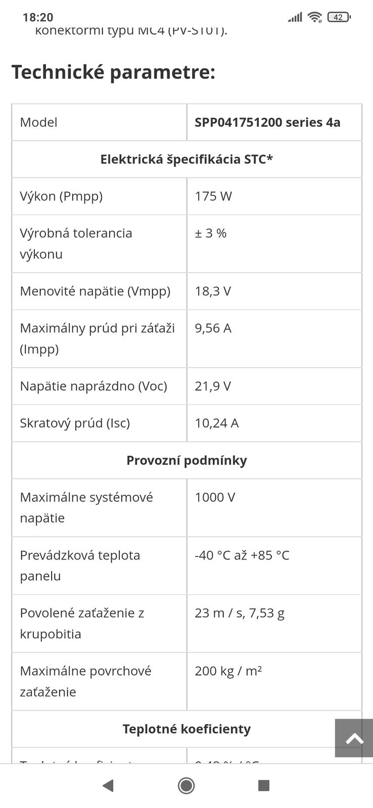

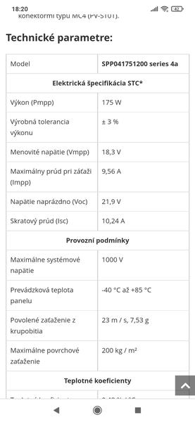

@rkorba 20A je príklad.... A porovnanie s 2A.... Neviem, aké panely si mal ty moznost vidieť, ale 175-ka dáva cca 9,5A.... Potom je ešte rozdiel vo VAWT a HAWT, ale to by bolo na dlho.... Napoviem len, že VAWT má vyššiu účinnosť....
@megdesign nechcem spochybnovat tvoje solarne teoreticke dovednosti, ale na to ze si elektrikar a takto sa nas tu snazis opit rozkom 😮? Ten tvoj panel je mozno tak na karavan a nie na barak "pre systémy s pracovným napätím 12V.". I ked i tam by som volil 24-48V system.
