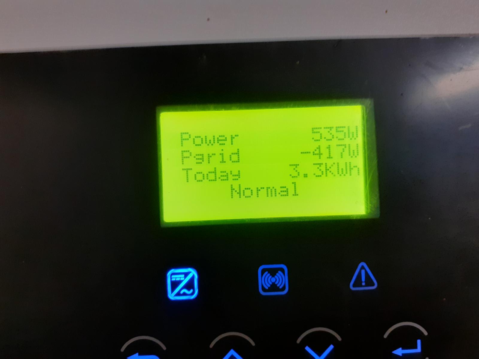

@vladohe dakujem krasne za odpovede, vam vsetkym. TUV a kurenie by sme mali teda vyriesene, dalsia cast by bola ta elektricka. O tych slabych vyrobnych hodnotach energie z panelov vieme, dnes nam to doma viac ako 500w nevyrobilo. Rozmyslal som ale tak, ze by to slo osetrit vet.turbinami? Aj keby bolo zle pocasie, vetrik by pofukoval predsa nejaky ze? Lebo aj keby nie, tak este aj to som chcel mat osetrene tak, ze by tam bola centrala a na hodku dve keby bezi, tolko by ten ostrovny system dobila, ze by slo aspon cerpadlo zo studne, cerpadla a elektronika TUV a kurenia a popripade este internetova antena. Ostrovny system som chcel inteligentny, cize nejake nabite percenta by slo zobrazit ako na mobile. Co si o tom myslite? 😊
@jandanis_ Keby si byval pri oceane, tak by som ti tie "vrtule" schvaloval, ale u nas ti to nevyrobi za rok ani ako jeden FV panel! Rovno si kup EC na LPG a umiestni ju mimo domu na celorocnu prevadzku, inac ostrov nedosiahnes.

Takto nam to dnes taha. A to nie je bohvie ake pocasie.
