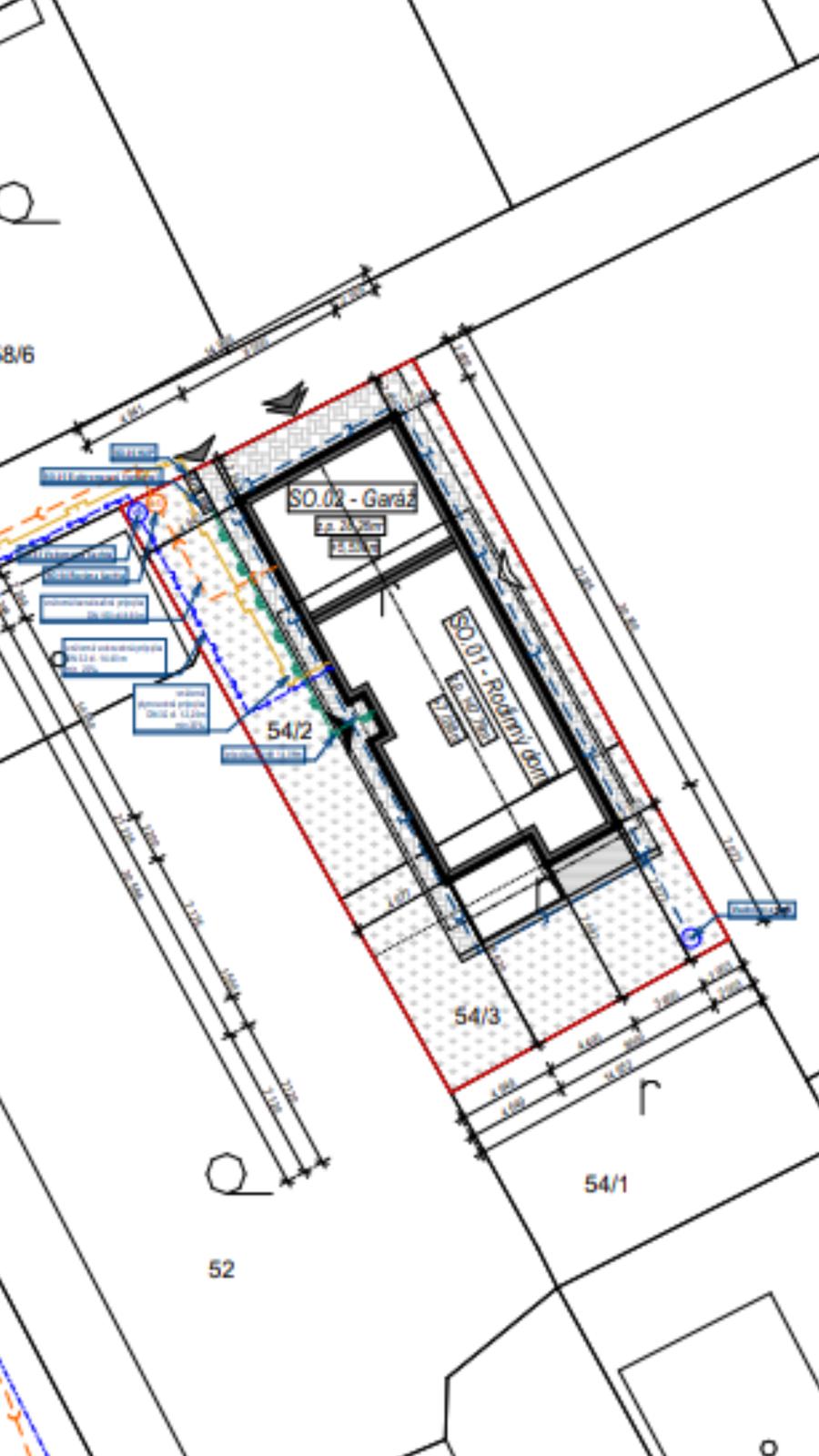

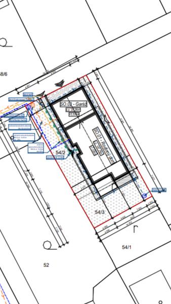

Ahojte idem si k vam po radu. Mame projekt domu hotovy a mne sa velmi paci ked je terasa zarovno s pozemkom kedze my mame ozaj malicko miesta okolo domu cca 5 m zboku a zo zadu 7metrov co sa tyka zahrady, poradte co je lepsie resp. ako sa to da urobit aby som vysla z obyvacky na terasu a z terasy na zahradu bez schodov? vsetci tvrdia ze to je hlupost kvoli snehu, vode atd.. teraz je tam naprojektovanych cca 40 cm na dva schodiky. 2. este ma napadla varianta ze dat schodiky ked sa vyjde rovno z obyvacky aby terasa bola uz zarovno so zahradou a tym by sa zvacsil proestor ci je to hlupost? 3. alebo vyvysit potom zeminou zahradu? Prikladam aj situacku Za kazdu dobru radu budem vdacna ☺

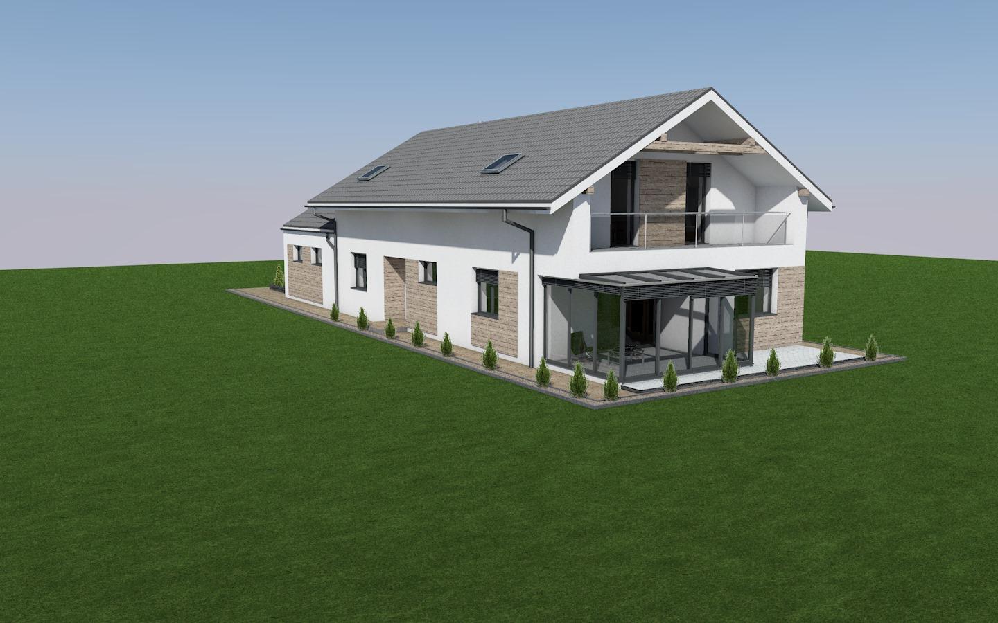

ano bude to tak na poli pod strechou 1.5 m a zvysok sa predlzuje a ci budeme zasklievat tak to uvidime. bude to vyzerat takto nejako z terasy a neviem si predstavit ze by tam mali byt niekde schody este

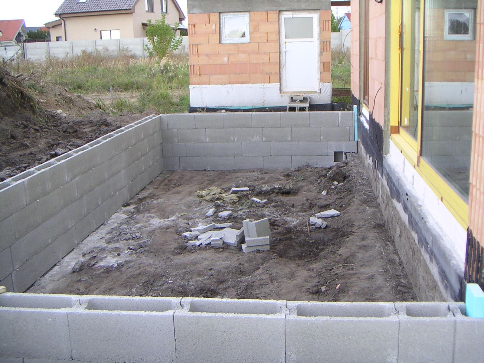

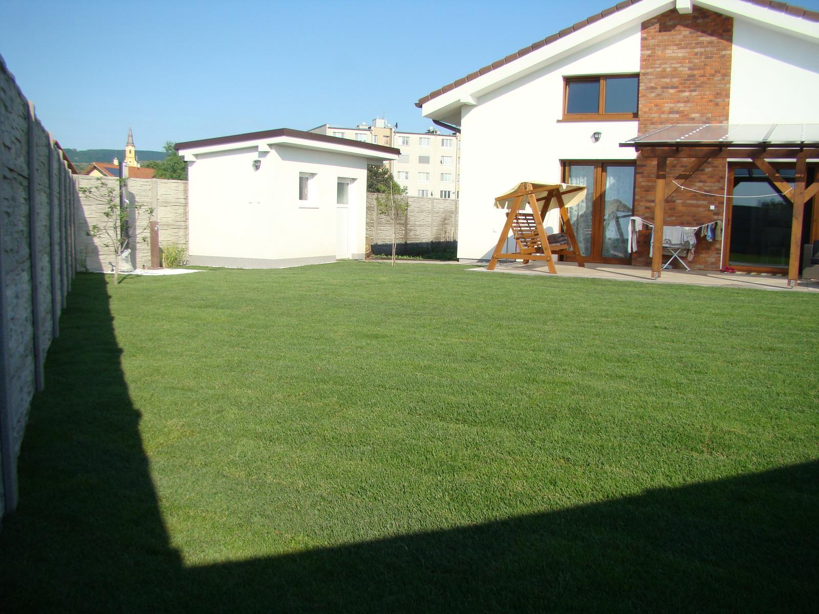

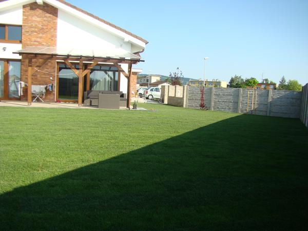

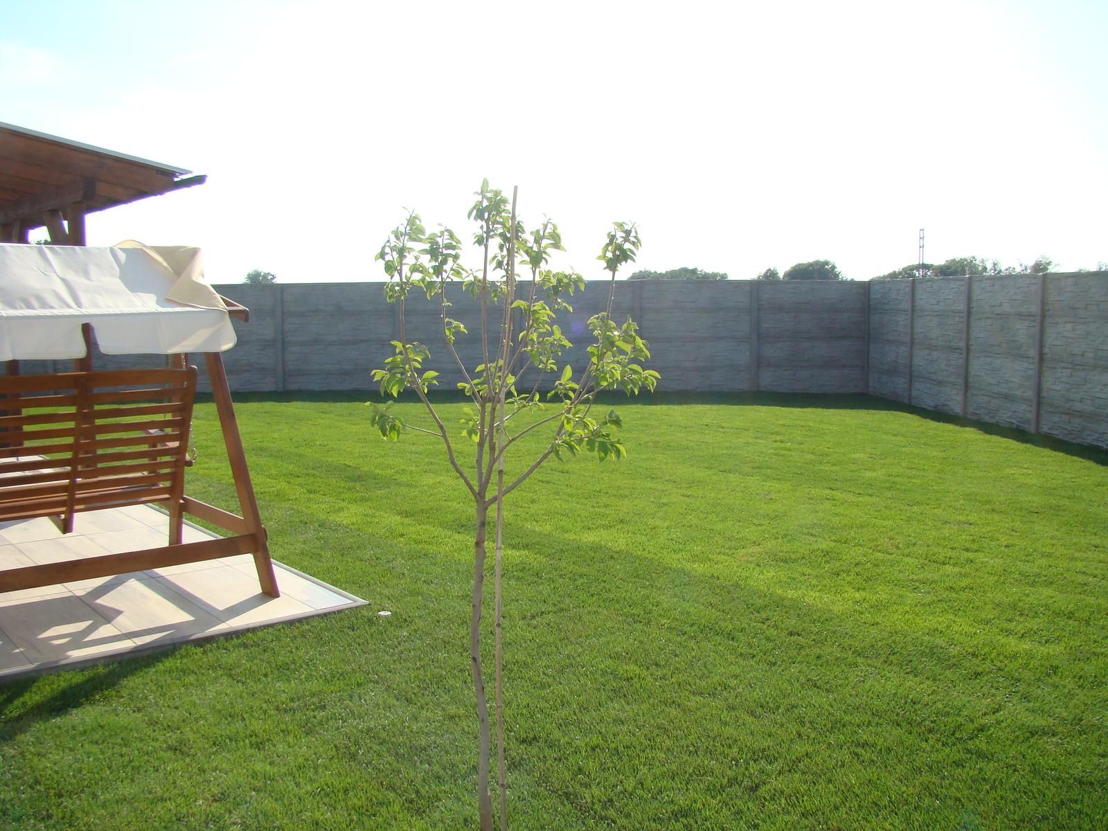

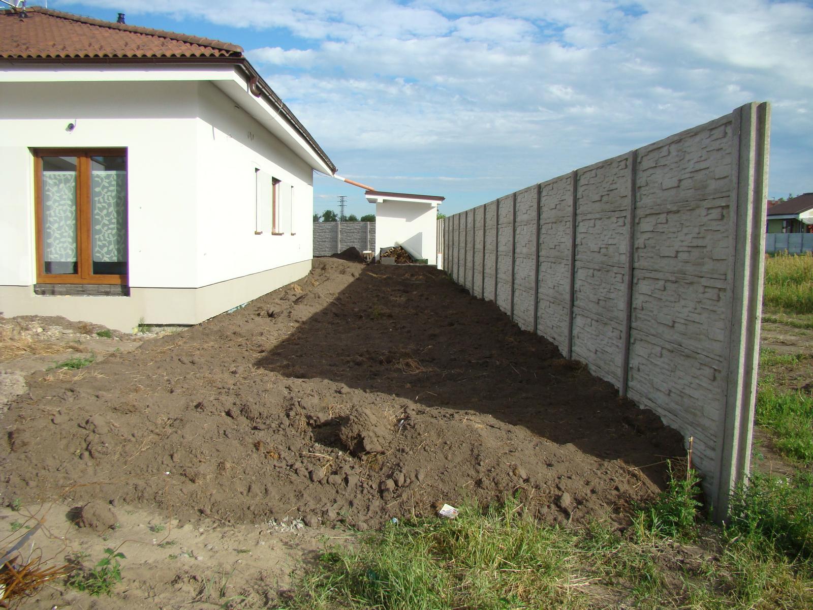

@zuzinka18 Tí, čo tvrdia, že je to hlúposť kvôli snehu alebo vode sa mýlia. Je to úplne super vec, nemusíš sa báť, že by malé deti padli z terasy. My sme na pozemku navyšovali terén rozhrnutím zeminy, ktorú mi vykopali spod domu. Máme to takto: .
@chrobak7 vyzera to skvelo a teda tiez ste mali vyssie zaklady ako vidim a potom ste to zvysili len hlinou? to by bolo asi najrozumnejsie aj pre nas

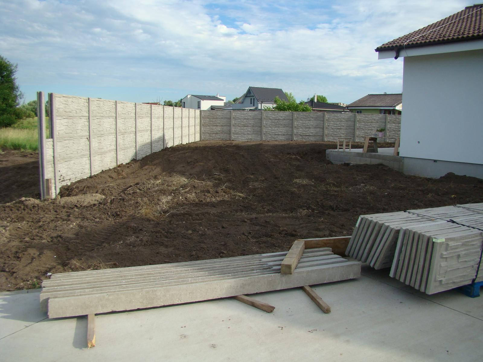

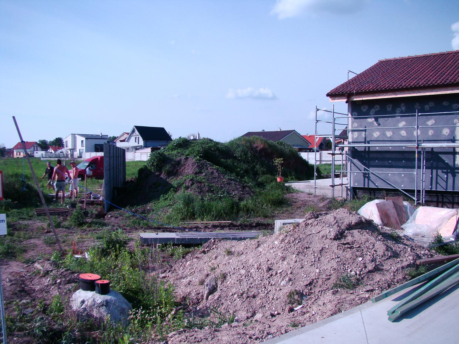

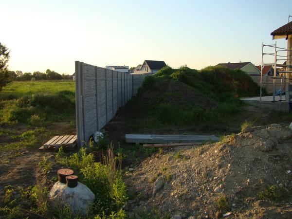

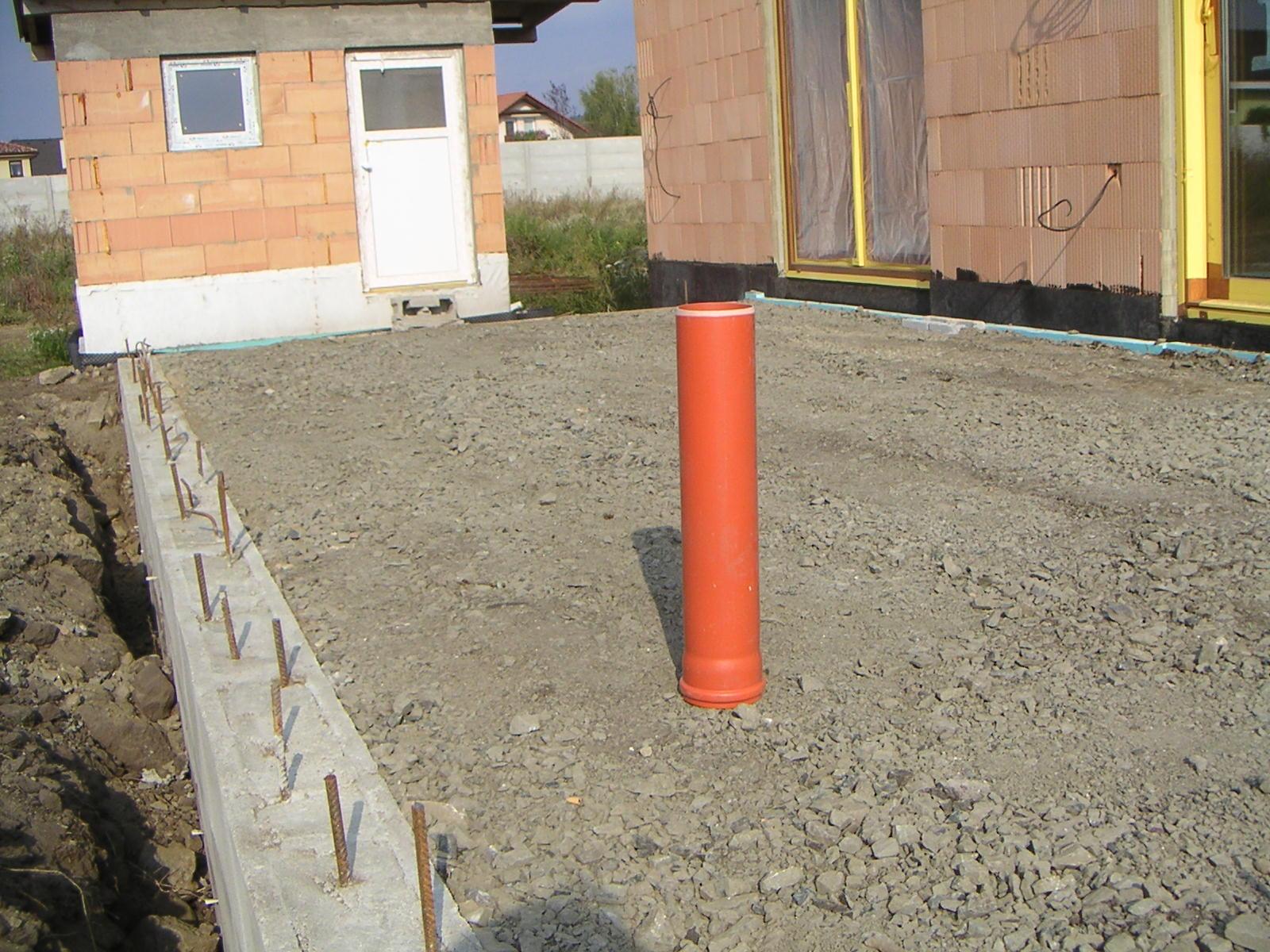

@zuzinka18 Ja som nielen zeminu zo základov vyberal, ale aj spod časti domu a celej terasy. Najprv sa stiahlo cca 15 cm ornice z celého pozemku na jednu kopu. Skôr, než sa urobila deka, tak sa veľkým bagrom vybrala zemina do hĺbky cca 0,5 metra pod celou terasou a časťou domu, lebo pozemok bol predtým pole a škoda bolo tú vrchnú úrodnú zeminu zabetónovať . Miesto nej sa doviezla výplňová zemina s kamením, ani neviem koľko fúr a ton sa tam vošlo a to sa užabovalo. Tú dobrú zeminu som roztiahol pod trávnikom a záhradou. Na zvyšok pozemku, kde je zámková dlažba sa doviezol makadam. Mal som dostatok zeminy na zarovnanie plánovaného terénu. Tvoj manžel má pravdu v tom, že úrodná zemina je drahá. Keď som si zisťoval, tak fúra (tých 10 ton) stojí cca 180 € plus doprava. Bežná zásypov zemina je lacnejšia, okolo 20 - 50 € plus doprava. Je to celkom pekná pálka. Sa to nezdá, ale tá obrovská kopa zeminy na poslednej fotke sa stratila pod tým trávnikom a záhradou ako nič. A to je len polovica pozemku okolo domu.

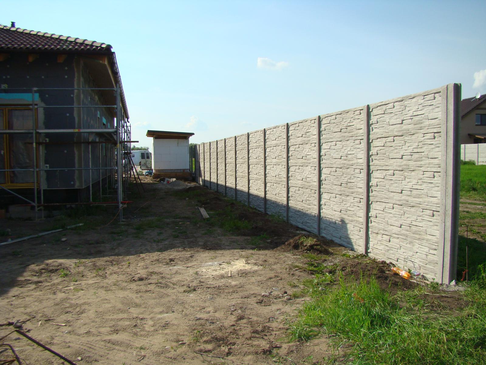

@chrobak7 dakujem pekne za rady no dufam ze presvedcim toho mojho nech to takto dame lebo to vyzera velmi dobre 😊Este ak sa mozem spytat aj plot sa musel nejako vybetonovat aby sa zemina nezosuvala na okolity pozemok?
@zuzinka18 Plot mám z betónových dielcov. Celková výška plota je 2,5 metra, z čoho spodný diel (necelých 0,5 metra) je v zemi - teda bolo to zasypané z mojej strany. Z druhej strany sa prisypalo asi 10 cm.
