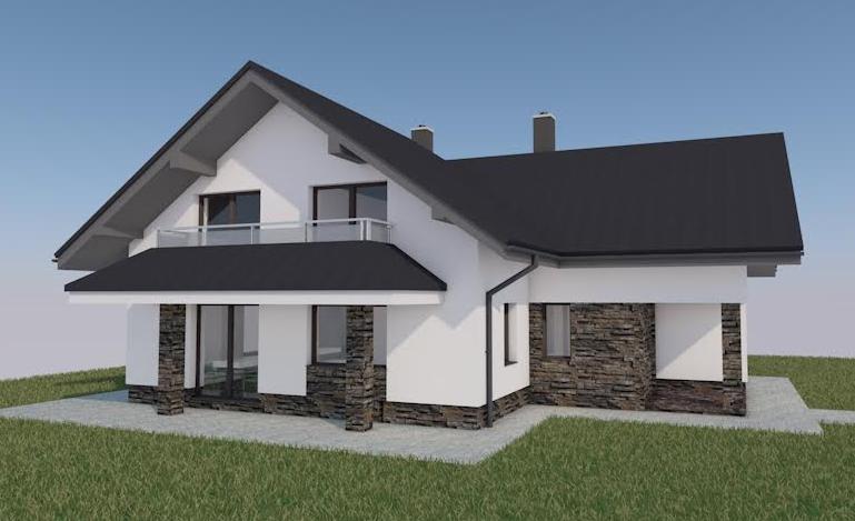

Zdravim, vytvarame uvodny nakres domu a riesime takuto vec: chceli by sme mat pod balkonom terasu s vhodnym prekrytim (nechceme nejake pergoly skor nejaky pristresok, resp.striesku). Vedeli by ste nieco poradit, resp. ste realizovali nieco podobne? (obrazok znazornuje nejaky podobny navrh, ale nepaci sa nam, ze ta strieska zasahuje do polky balkona a pri nizsom sklone by zrejme ta strieska nevyzerala vizualne moc dobre)

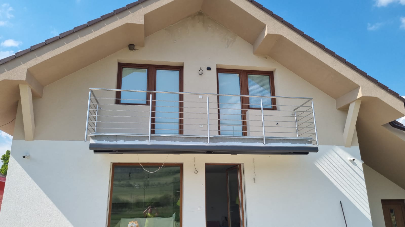

...plný súhlas...balkóny mám dva ,v predu 6bm,vzadu 5bm,zbytočne vyhodené peniaze,..Fakt ,len na pokochanie sa10x za rok.Teraz by som tam dal Fr.balkón a šmytec. Tienidlo sme pouzily 5bm markízu.

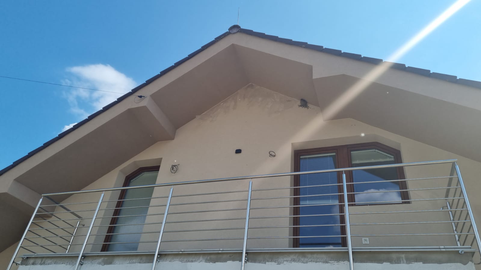

My balkón s terasou pod ním máme takto a balkón takmer nevyužívame, je zbytočný.
