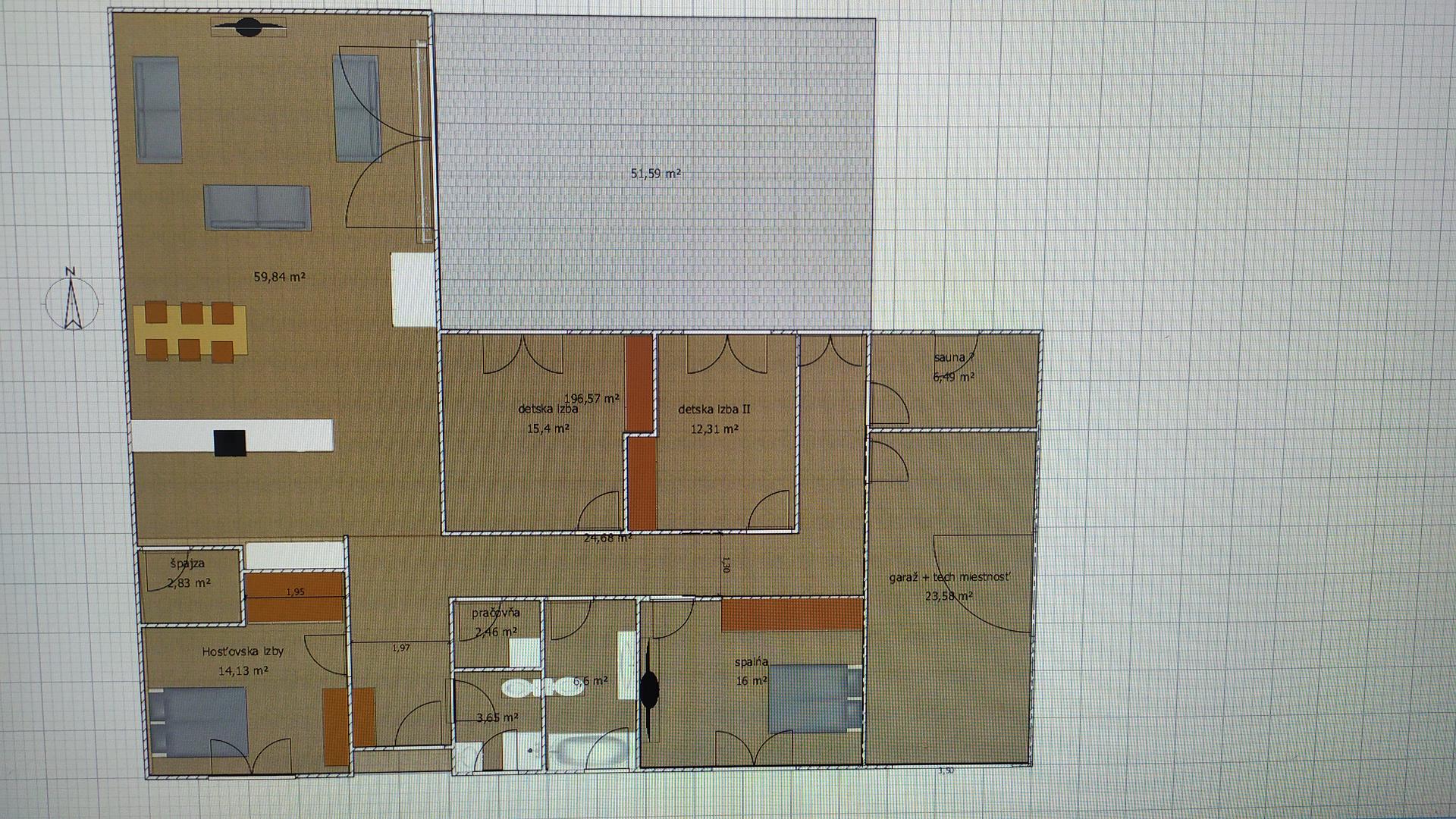

Takto som si to vymyslel
Zdravím tak to nejako som si to vymyslel ak by mal niekto 5 izbovy bungalov s garážou sem s nim pre inšpiráciu ďakujem. Rozmer mojho je 15x18 samozrejme je to elko tak potom obyvacka 6m a druha strana 9
Dvere z kuchyno obyvacky by som dal na zadverie. V izbe oproti spalni posunut dvere a chodbu uzavriet nech medzi garazou a obytnou castou su dvoje dvere.

@munik1211 Boze môj ludia co sa tu vsetci blaznite ? Je to moj prvy nákres chcem dom ktory bude mat 5 izieb garaz moze a nemusi byt.Vsetci sa tu ohanate architektom ano bude aj ten ked zacnem reálne stavať to si clovek nemoze tu hodiť ani svoju predstavu o byvani? A po dalsie bolo napisane ze prosim o 5 izbove bungalovy na inspiraciu nechcem stvorec a chcem terasu z boku toť vsjo

@munik1211 než ukázať skôr opísať. Chcem 5 izbový dom, 200m, garáž, rodičovská kúpeľňa aj šatník s veľkou terasou na tomto pozemku 🙂 Pretože poloha pozemku jeho orientácia voči susedom rozhodnú o oknách atd a odtoho sa až na konci odvíja dispozícia To je moja rada lebo na MS nenájdete správnu odpoved. Aj keby to bol dokonalý dom začnú Vám písať že zbytočne vyhadzujete peniaze.... 🙂
@munik1211 Moje postrehy: - Spálňu nedávaj vedľa garáže. Všetky zvuky z garáže bude počuť v spálni. - hosťovskú rovno zo zádveria? Prečo? To bude ako vrátnica. - WC nie do kúpeľne. Alebo ešte jedno samostatné WC okrem hosťovského. - detské izby daj ďalej od spálne, nie že rovno zo spálne vojdeš do detskej. Kým sú deti malé, nebude im to vadiť, potom áno. Aj tebe, keď tam budú ich kamaráti či kamarátky a ty pôjdeš spať. Daj radšej architektovi urobiť nejaké 2-3 štúdie, jednu z nich vyberieš a potom tú budete ešte upravovať.

@munik1211 ked mas taky pozemok kde ti vojde bez problemov take L ko, tak ani architekt ti tam nic specialne nevymysli, architekt sa skor pozyva na nejaku vyzvu kde su zle podmienky. predstavu mu povedat musis, obzvlast pri jednoduchych podmienkach lebo uz vobec nebude chudak vediet co ma robit, takze kludne si kresli len viac rozmyslaj, predstavuj si to ako sa tam pohybujes, ako sa hybe slnko, mysli do buducosti, co robia deti, co si robil ty ked si bol maly a pubertiak, co ti vadilo,alebo co ti vadilo tvojim rodicom, aj v panelaku, to je jedno, je to uplne jednoduche len to treba vsetko nejak sklbit, dokopy a bude to dobre 😉 ale hlavne si musis sam urcit priority, ci chces len ukazovat velky dom s garazou alebo chces aby to malo perfektnu uzitkovu hodnotu, a na dizajne ti nezalezi alebo menej,
Ja osobne by som terasu na sever neorientoval a ani obytné miestnosti. Ale to Ti asi určuje orientácia pozemku voči ceste . Zadaj požiadavku architektovi . Možno budeš prekvapený , keď Ti všetko poprehadzuje. Pozemok máš zrejme dosť široký, ale keď má byť dom aj energeticky úsporný, tak pri tej orientácii to môže byť výzva pre architekta.
@jblaze Ďakujem vobec mi nejde o to aby som niekomu niečo dokazoval.Porovnavať s rodičovskym sa to veľmi nedá ten ich je poschodovy. potrebujem dostatočny priestor na život a nechcem male izby ako mam teraz v panelaku kde sa dusím. Podmienky mam jasne spalna 2 detske izby a pracovňa no a samozrejme veľka obyvacka aby sa rodinamala kde stretnuť 🙂 a možno do buducna budeme 5 haha. Pozemok ma š.23.5 d 36
@vladohe No hlavne chcem sediet na terase tak aby ma nevidel sused ktory ma pozemok vedľa a poschodovy dom cca na konci mojho pozemku 😞

@munik1211 ked chces terasu v sukromi, aby ta nevideli susedia, tak premyslaj aj nad domom do tvaru U, s atriom uprostred.
@jurkoboss pri takej velkej ploche ma to tiez napadlo. ako ani tento projekt nie je v podstate zly a ano treba mat svoju predstavu a potom uz len nechat architekta, aby ju tak povediac vysperkoval do dokonalosti
@munik1211 mne príde domček fajn, dobre rozložený, akurát spálňu by som vymenila s detskou izbou, nakoľko by som chcela východ na terasu zo spálne. Inak všetko ok 🙂
Všetky izby sú nevhodne orientované aj umiestnené. Obývačka na V, detské na S ( celé detstvo som strávil v takej izbe, viem o čom hovorím ), detská vedľa obývačky, hosťovská a kúpelňa zo zádveria a a a..... . Veľa tu už bol hore napísané a väčšina kritikov má bohužiaľ pravdu. Chce to architekta a nie kresliča, ktorý Vám pochlebovačne prekreslí Vaše náčrty. Na takýto podklad sa musíte pripraviť u architekta na dlhé debaty. Ak nie tak ten architekt za veľa nestojí.
