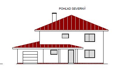

Pozdravujem všetkých. Rozmýšľame o domčeku s valbovou strechou (viď obrázok), keďže by sme chceli mať aj horné poschodie plnohodnotné a nebude sa treba zhýnať pri okrajových. Narazili sme ale v územnom pláne na regulatív o strechách. Citujem: ..."typ strechy: sedlová alebo polvalbová strecha so sklonom cca 40° so štítom do ulice"... Samozrejme, že plánujeme ísť za starostom, ale najprv sa chcem opýtať, či sa z vás niekto už stretol s tým, že jeho projekt celkom nepasuje na takýto regulatív. Myslíte, že môžeme zabudnúť na našu strechu? Alebo sa dá so starostom respektíve obecným zastupiteľstvom dohodnúť? Už ste sa s takým niečím stretli? Čo by ste nám poradili? Vďaka
@rowwer Od nás chceš vedieť, aký názor na to bude mať starosta? Až si urobím jasnovidecký kurz, tak ti to možno poviem. Však choď na stav. úrad a spýtaj sa! To, že sa niekto iný dohodol so starostom, alebo že mu niečo povolili neznamená, že to aj tebe povolia a naopak. A prečo sa nechceš držať regulatívy?
Dodržať regulativ, alebo stavať kde ti takúto spanielsku chu-iovinu povolia..
Myslím že v ulici s polovalbovými strechami by nemal byť problém s vašou strechou. Je to ale len hádanie športky.
No a zas moja oblubena tema. Kazdg sa ide pos** z toho ake malebne su dedinky v AT, DE, FR..., porovnavaju to s tymi nasimi co novostavba to iny archtektonicky a investorsky ulet, ale v tom momente ak narazi na nejaky miestny regulativ, ktory bol vypracovany v snahe udrzat aspon aku taku esteticku uroven vystaby uz hlada chodnicky ako to obist, povazuje to za krivdu, obmedzovanie obcianskej slobody a co ja viem co... Ak chces stavat prave tam, tak sa podriad miestnym pomerom. Ak chces stavat to co chces, postav tam kde ti toto dovolia. Bodka.
@rowwer Konečne obec čo k územnému plánu pristúpila poriadne, väčšinou je zaregulovaná len zastavaná plocha ale dá sa zaregulovať všetko tvar strechy, typ strechy, sklon strechy, farba krytiny aj jej typ a omnoho viac napríklad počet podlaží. Keďže dodržanie týchto regulatýv je podminkou k vydaniu stavebného povolenia moc to neobýdeš iba že by si zaplatil a zariadil zmenu územného plánu, čo môže trvať roky.
@rowwer stretol, predpísaný sklon strechy 20-25°, predpísaný typ a farebnosť krytiny, zákaz osadenia rôznych prvkov na strechy (ako napr. satelit a pod.). V podstate súhlasím so @zita19 . Ak sú tieto regulatívy platné treba ich dodržať. ak sú zlé, treba ich zmeniť. Máš možnosť dodržať ich a projekt upraviť, alebo nechať projekt tak ako máš a požiadať o stavebné povolenie (s tichým súhlasom starostu, alebo aj bez neho) a stavebný úrad buď povolí, alebo zamietne. Ak povolí, je to na strane stavebného úradu a teba to už zaujímať nemusí, stavať budeš podľa právoplatného povolenia.
