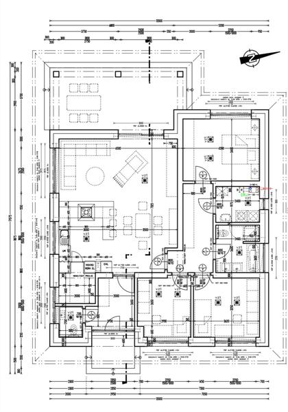

Ptoject X
Nazory? :)
technicka vedla spalne, jedalensky stol a uplne zbytocne barove sedemie uprostred "hlavnej cesty" v dome, miesto pre ruru a chladnicku nezmyselne daleko od akejkolvek odkladacej plochy (plnu naruc zasob z chladnicky prenesies, ale behat s horucim plechom po kychyni aby si he niekde rozomne polozil, to uz je dost od veci), priestor pre TV presne oproti oknu... To len tak narychlo. Za mna: Ten projektant vobec netusi ako to v beznej domacnosti chodi...
@dbugyi To nieje projektant, ale babrak. K tomu čo už povedala @zita19 ešte dodam. Ten vstup do ostatnej časti domu cez obyvačko-kuchyňu a ešte celu zapratanu je poriadna debilina.
technicka vedla spalne nemusi byt az taky problem, priečka je tam navrhnuta hrubsia. Mne nepride navrh az tak zly. Jedalensky stol tam urcite nie je najlepsie umiestneny. Dat ho k stene. Z rury sa daju veci odlozit vedla umyvadla alebo na tu cast kde je sedenie pri linke (barove alebo len zvysene? kedze jedalensky stol je hned vedla, stoji za zvazenie ci to tam ma vyznam. Suhlas, velke okno za sedackou a oproti TV nie je najstastnejsie riesenie. Mne by najviac vadilo ze sedacka je tak blizko kuchynskej linke, tam by som chcela vacsi priestor.... A spajza mi pride obrovska v porovnani s kuchynou. Asi by som celu tu obyvacko-kuch. cast nejako preorganizovala
@tinca8 neviem ci sa na to pozrela v ramci rozmerov, ten barovy pult je asi tak meter a pol od rury, ku drezu je to tiez dost daleko... ten stol ku stene niet kde prirazit
Dakujem za nazory. Ano priecka medzi technickou a spalnou je hrubsia, bude odhlucnena. Priechod medzi dennou a nocnoi castou, nechapem akoze cez co mam prechadzat? Ano jedalensky stol je tam len na hrubo dany, tam je vela moznych variacii. Ide len o priestor. Kuchyna a rura, no prejst dva kroky pri umyvadlo zhoriim... Neprehanajte prosim. Okno za sedackou je na presvetlenie kedze terasove je pod dlhou strechou. 6,5metra od okna k TV sa priame svetlo nedostane. V podoryse je zakreslena predriprava na ext zaluzie, takze bezpredmentne. Caka nas este vyzualizacia tej dennej casti. Priestor je velkorysi ked bereme v uvahu rozmery domu. Poprosim nenadavat na projektant.... Jedna sa o individualny projekt.
pozrela tak narýchlo. 1,5m som si neuvedomila, ale neni to až taka hrozná vzdialenosť, aj keď je určite pohodlnejšie ak je rúra hneď pri linke. Kuchyňa je trošku netradične navrhnutá ale zas nemyslím, že by sa tam nedalo fungovať... Stôl som myslela pricapiť napravo k stene, dať preč asi skrinka alebo čo tam je navrhnuté
S tou rurou sa da ist blizsie, ak si vsimnete nad prieckou do spajze je preklad po celej dlzke, cize vchod do spajze moze ist vedla chladnicky. Je to planovane na rozne upravy. Tie barove nemusia byt vobec ani taky typ stola ani ta zakreslena komodka. Je to len hruba dane. Islo mi hlavne o nazor na podorys ako taky. Opakujem. Dame si spravit vizualizaciu lebo je to velky priestor a urcite kopa moznosti na realizaciu. Ale vdaka za nazory, zvazim kazdy.
@dbugyi priestor je pekný, dá sa tam povymýšľať....máš tu pár postrehov, na čo sa zamerať, čo doriešiť, tak pri vizualizácií to nejako dotiahnuť
@dbugyi ja mam z teba skor taky pocit, ze si nechces nechat ani poradit. Ludia ti radia aby si to mal co najviac prakticke, ale na vsetko mas odpoved preco nie a co.
Viac nedostatkov to ma z mojho pohladu. Jedine co podla mna ma ozaj zmysel je to oddelenie izieb a dennej casti. To je super. V nocnej casti takto bude klud. Aj ked deti budu spat, ty s navstevou mozete v obyvacke sediet a debatit.
@dbugyi to, ze je to individualny projekt este neznamena, ze je dobry a uz vôbec nie kandidat na cenu Stavba desatrocia... Proste architekt ma vediet viac ako jeho zakaznik, ak pre neho robi individualny projekt ma ho sice vypocut, maximalne mu vyhoviet, ale ak zakaznik ziada veci uplne proti logike, neprakticke, nerealizovatelne, tak mu ma vysvetlit preco toto ano, preco toto nie, co inac, lepsie... A v tomto zjavne vas projektant zlyhal na celej ciare lebo bud nema vedomosti, alebo to spravil z lenivosti... Ospravedlnenim by nebolo ani keby to robil nejaky studentik stavarina ako bokovku. Tot vsjo co sa k "Poprosim nenadavat na projektant.... Jedna sa o individualny projekt." da napisat.
@tinca8 @dbugyi este k tej kuchyni.... jasne ze nemas problem prejst o dva kroky viac, ale za dva roky zistis, ze takto sa "nabehas" a potom budes poznat okrem nasranosti aj slovicko ergonomia :-D
@rapidek ergonomia sem, ergonomia tam... kto este neprenasal horuci plech a v pol ceste nezistil, ze Pali, pali, pali... tak len ten napise, zs nie je problem dva kroky... no ale dozvedeli sme sa, ze pana architekta nemame kritizovat. :-p Mozno je autorom sam zakladatel a vzal to osobne...
@zita19 v konečnom dôsledku ale je to jeho projekt, jeho dom, jeho peniaze, nás neni do toho nič, takže jak si spraví tak bude mať a časom snáď príde na to, že to čo mu tu ľudia popýtali nebolo len tak, že to bolo zo skúseností ;-)
