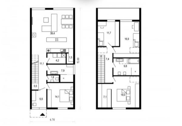

@sandri_ka napríklad takéto? A prečo nie? Keď to stavebný úrad povolí.
@martosko ďakujem, už sme to riešili s arch.mesta aj hranicu aj zastavanost, zajtra máme stretnutie kde už budem vedieť konečne možnosti. Sused súhlasí so stavanim na hranici pozemku.
