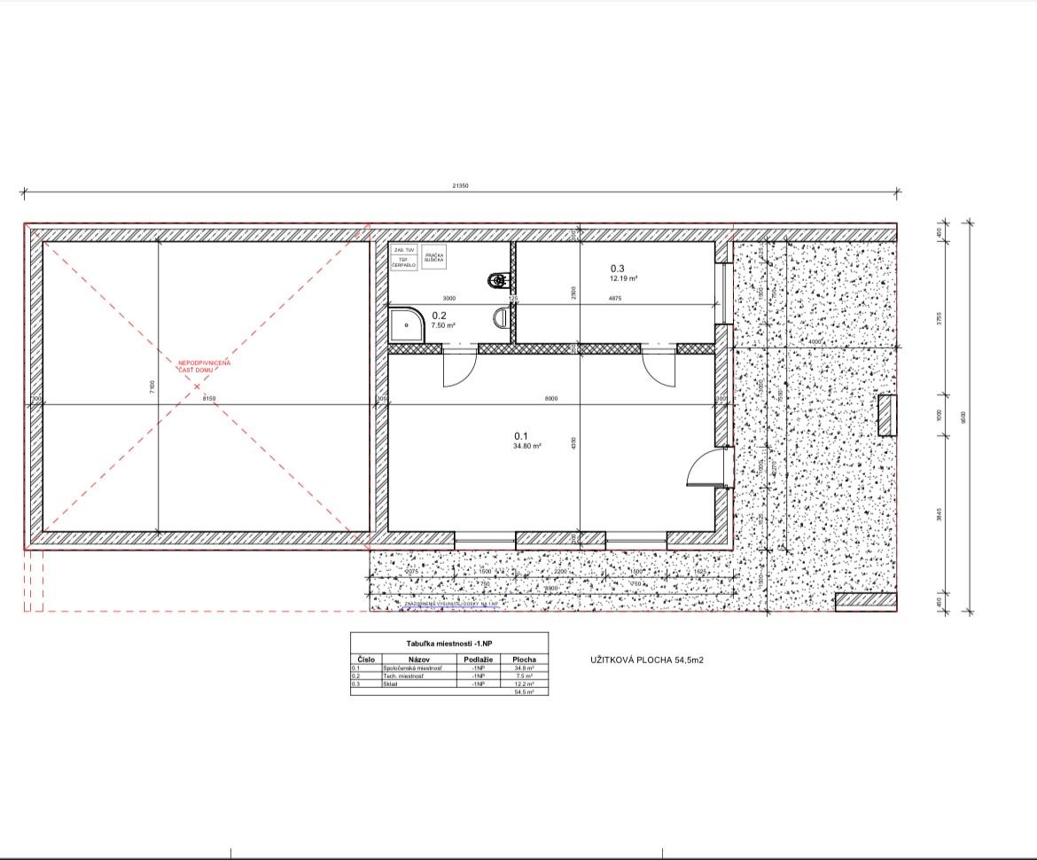

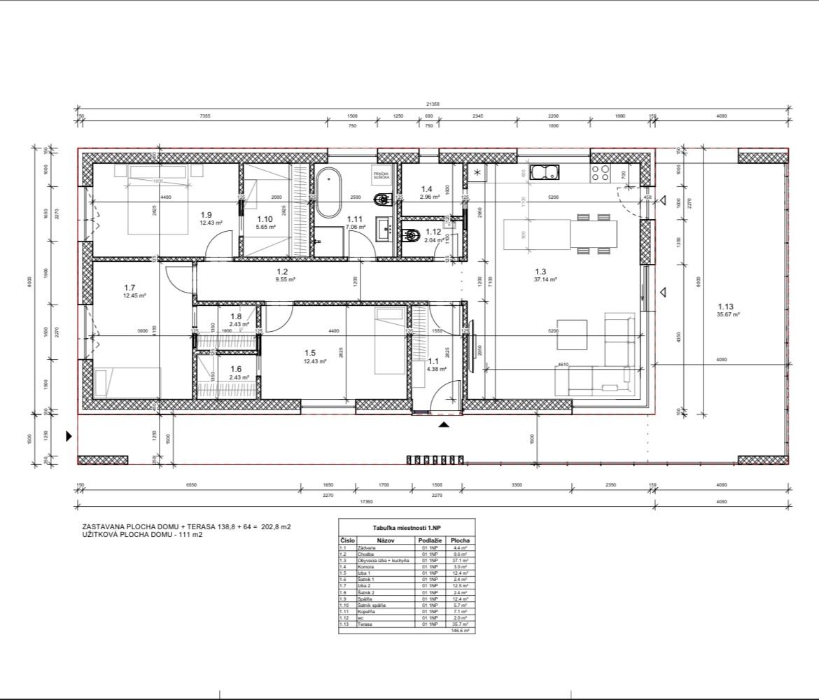

Dobrý deň, rada by som sa poradila, či by ste na tomto návrhu rodinného domu niečo zmenili alebo upravili. Ide o bungalov so suterénom, situovaný na severnej strane svahovitého pozemku. Budem rada za hocijaký návrh alebo vylepšenie. Ďakujem.

@sonabel Mali sme kuchynu a obyvacku otvorenu,ako ty,ale dali sme stenu do vysky 150cm,nie je vidiet do kuchyne.Opticky je to predelene.

@sonabel A terasu som tiez o meter predlzil,ked tam das sedenie,bude to ltt.Ak mas priestor,tak daj terasu na 5m.
