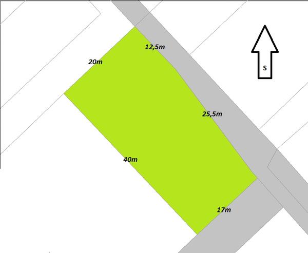

Zdravím, vedel by mi niekto poradiť, kde okrem euroline a Prodom môžem vybrať skutočne dobré projekty na bungalovy do 120 m2, ktoré by sa dali prerobiť na pasívny štandard (trošku by som sa nechal inšpirovať mio23 blogom :)) Poloha a tvar pozemku sú zakreslené, prístup môže byť rôzny zo zvýraznených ciest. Ďakujem

@mareksed ja som si pozeral projekty asi pol roka a nakoniec som zobral projekt od rakuskej firmy http://www.hanlo.at a prerobil ho. skusal som ho teraz najst, ale menili zjavne ponuku a nie je tam uz. tiez nie som taky macher, aby som si vymyslel vsetko sam ;-)

Neratam s chodbou v Bungalove - ok... ale aj to schodisko Ti dole zaberie tak 4 m2 aj hore ... a urcite k tomu musis mat aj minimalnu chodbu, aby si sa tam otocil a vosli ti tam aspon 3 dvere.
Pozri si moj bungalov vo fotoblogu - spalna ma okno na vychod (je tam chladnejsie), pracovňa tiez na vychod, 2 izby na juh, obycka na juh + zapad, a kuchyna zapad. Kupelne male okna na sever. Ohladom rozvodov rekuperacie - nemusel som to riesiet na 2 urovniach, ale len na 1 - nemyslim si zeby pri 2 podlaziach bola nejaka uspora. Ok - mozno kabelaz....

@mr79 mne tu teraz nejde o dokazovanie si, kto ma vacsieho pipika. studoval som uplne ine veci a projekt nechavam z drvivej casti na projektantovi. on musi vediet, co a ako. a ked mi doteraz vsetci povedali, ze sa viac oplati dvojpodlazny, nemam dovod im neverit. hlavne ked vidim bratislavske satelitne dedinky, kde su bungalovy postavene tak, ze maju okolo seba 1-2m pas pozemku, za domom mozno 10 metrov a pred domom ledva na auto.
