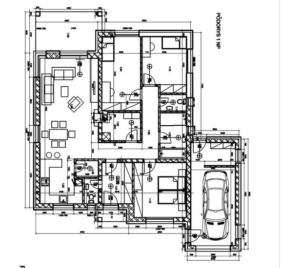

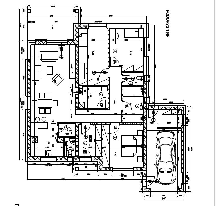

Prosím čo hovoríte na tento projekt? Kde je vstup predná strana je juh a zadná strana je sever. Ja by som vymenil kuchyňu s obývačkou - lepšie kuchyňu na sever, kde sa varí. Hlavná spálňa vedľa garáže je OK?
Podľa mňa je to v pohode, tu kuchyňu kľudne vymeňte keď sa ti to tak zdá lepšie, kým sa dá tak špekuluj 😄 Potom už to bude musieť zostať tak ako sa spraví, hlavne kvôli prípojkám. Tá garáž vedľa spálne vôbec nevadí ak to bude dobre odizolované
Ak sa bojíš tej garáže tak si spravte na tom mieste vedľa domu len nejaký prístrešok pre auto. To je možno aj lepšie ako klasická garáž. Na nejaké záhradné príslušenstvo môžete mať kôlničku niekde zvlášť ak budete potrebovať
@tomik2607 ahoj, to je katalogovy projekt, ci robeny pre vas?
Chápem to dobre ? Kuchyňa na juh a detská izba na sever ? Prežil som detstvo v takom byte. Obed som nikdy cez leto nezjedol na tom slnku mi nič nechutilo. A mama v kuchyni cez leto tiež po varení obeda bola ako po celodennej práci. Neskôr sme mali so ženou byt tiež s kuchyňou na juh. Nikdy viac ! Spálňa rodičov vedľa garáže pokiaľ jeden nechodí na dennú a druhý na nočnú by mohla byť menší problém. Tá zalomená chodba sa mi tiež dáko nepáči.
