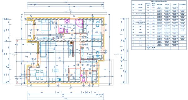

Ahojte, čo poviete na naš projekt? nejake zmeny, popripade rady? ďakujem :)
Akokeby som náš dom videla.Trochu nechápem prečo máte tie vyklenky pri obývačke a spálni
Neviem aké výklenky v obyvačke myslíte... a v spálni kvôli roldor skrini, ked vojdeme aby sme nevideli bok skrine ale aby tam bola stena ... A ako ste spokojna s domom ked mate podobny/rovnaky ?
@herieta123 uff. Načo sú tie "stienky" pri vstavanych skriniach? Dá sa to aj bez nich. Keď už chcete mať takto jedáleň, rozšírte ju aspoň o pol metra. Keď tam dáte stôl široký 80cm, obsadená stolička 60cm, z oboch strán stola spolu činia 200cm. A obchádzať stôl po 35cm uličke (lebo na obe strany stola treba uličku) by sa mi teda nechcelo. Naozaj budú 2 dvere do kúpeľne? Ako budú svetové strany?
Zrusit dvere zo spalne do kupelne. A zrusit tie vyklenky - tie utopene okna - v spalni a obyvacke. Zbytocne to zmensuje priestor a komplikuje stavbu. Aku maju funkciu?
Viac sa mi to pači, ked tam je stena a nevidim bok skrini. Kuchyna nám uplne stači ako je široka, to rozširovat nechceme. ano Do kupelne budu dva vchody, v buducnosti pri dietati chcem ma hned zo spalni vchod do kupelne. A tie budu zamknute, čiže sa iba my dostaneme z tade, nikto iný nam nebude chodit cez kupelnu do spalne Vchod domu je na sever.
@madein1974 rušit vchod do kupelne zo spalni rušiť určite nebudeme. Sú utopené kvoli velkosti teras a kvoli závetriu. Dom bude dostatočne velky a nechceme dom v tvare kocky
@herieta123 takže v budúcnosti chcete mať dieťa a to bude mať postieľku v spálni, dobre som pochopila? Preto tie dvere priamo do kúpeľne? A kde bude tá postieľka stáť? Pri dverách do kúpeľne alebo pod veľkým oknom?
@zltalienka ano presne. pri dverach bude postielka
@herieta123 terasa pri spalni je zbytocnost. Vonkajsiu stenu by som dal do roviny, vyklenok zrusil, kupelnu o ten priestor co vznikne zvacsit a rozdelit napoly. Tym vzniknu dve kupelne, jedna pristupna zo spalne, druha z chodby.
ten spalnovy vyklenok mi pripada uplne zbytocny, miesto toho si mozete zvacsit spalnu a urobit kupelnu pre rodicov separe od detskych izieb. vlk syty aj ovca cela
@madein1974 ked zrušime terasu zo spalne, uplne sa zmeni papula domu a to nechceme :D spalna je dostatočne velka a kupelna taktiež a rozdeliť ju nechceme. Viem, že terasa zo spalne nebude tak využita ako hlavná, ale kedže mame spalnu velku tak nepotrebujeme ju zbytočne zväčšovať.
@taskataska ktorý výklenok myslíte ? ten čo je vedla roldor?
@herieta123 nie, ten na stene s oknom. to moze byt kludne zarovno s jedalnou. kludne si tam nechajte vychod na hlavnu terasu, ale priestor je to zbytocny. extra terasu zo spalne nevyuzijes, nie si na AI dovolenke, a s tymito rozmermi ani nahodou
Pytala si sa na nazor a vsetko si vyargumetovala. Takze mas super dom. Neviem aku mas penazenku ale vsetky vyklenky dom predrazuju. Taktiez tie muri pri skriniach. Kuchynsky stol, tym ze je vo vyklenku uz nerozsiris. U nas bola priorita velky stol.
Tiez by som rozsirila priestor okolo stola-je to tam natesno Postielka pri dverach,cize na tej stene ako je sprchac? No nic moc...ked tam bude dieta spat do cca 2rokov,bude obdobie kedy ho ten sprchac,ci uz cez den alebo.vecer bude rusit... Tiez.nerozumiem dvom.dveram.do kupelne...
mne osobne sa zda zbytocne vela ta dlzka od sedacky k televizoru....v klude by som to zkratil na 5m a tym padom priecku kde su dvere do chodby a detskych izieb posunul o ten rozmer tiez viac dolava a zvacsil tym izby...
@herieta123 momentálne staviame.. Kreslili sme si ho samy takže zatiaľ nie je nikto, kto by mi podal recenziu, mame tam aj garáž a vysunuta je len kuchyňa.. Obývačka a spálňa sú v jednej rovine a priestor kuchyňa, obývačka jedáleň je rozlohovo o niečo menší ale rozumnejšie rozmiestneny... U vás by som spravila to co radia vyššie.. Spálňu rozšírila a spravila dve kúpeľne hneď vedľa seba. Je to rozumnejšie riešenie
Podľa mňa je tá spálňa mala. Neviem kde dáš komodu keď plánujete bábo, na komodu sa dá dať prebalovaci pult. Ja musím mať napr. Detskú postieľku pri posteli, bez bočnice. Inak by sa malý nevyspal ani ja. To by sa dalo jedine pod oknom ale tam máš východ na terasu...
- Zbytocne clenite - Ako ostatni napisali, malo miesta okolo stola - kuchyna mala, ale zato uzatvarany kumbal bez okna vedla nej - taky maly ostrovcek v kuchyni je zbytocny, vyzera to otrasne - okna sa mi zdaju dost minimalisticke na dnesnu dobu, ale neviem ake mate pristorove moznosti - zadverie by som urcite zvecsil na ukor hlucheho priestoru v strede domu, ale bolo by treba preorganizovat aj okolite miestnosti. - rohove vane som myslel ze uz vysli z mody okolo 1999 - televizor prilis blizko ku krbu, takto to fungovat nebbude - je to vec nazoru, ale dnes by som dal sedacku tak aby bolo vidiet z nej von. Nepodriadoval by som dispoziciu televizoru. - 700 dvere by som uz dnes nedaval ani do hajzlika - neviem co planujes mat v tej technickej miestnosti ale zda sa mi dost mala. ved len kotol, pracka, nadrz na vodu, filtre, ventily atd. zaberu dost miesta. Neviem ci aj centralny vysavac planujes. Ja som daval 10m2 a to mi pripada tak ok.

Kopa vyklenkov, vycnelkov...a aj krasny velky priestor sa rozbil na podla mna dost "nepouzitelne kusky". -malicka kuchyna, zato spajza pomaly vacsia ako kuchyna a bez okna... -jedalensky stol vo vyklenku, ktory je nan priuzky-nepoizitelne -TV vedla krbu - no neviem, ci prave najlepsie riesenie -ziadny ulozny priestor v obyvke -vsade tie stienky pri skriniach - zbytocne -tie dvere zo spalne do kupelne - zbytocne - vsak kupelna je hned vedla, tych par krokov navyse snad nie je taky problem -vzhladom na velkost domu dost male zadverie - ten vytrcajuci mur medzi terasou a terasou pri spalni - to je total od veci Inak je to rozdelenie priestoru velmi pekne, len by to bolo treba "ucesat" a zjednodusit zbytocnosti.
@lindauciatko autorka témy ešte nemá deti, netuší čo to obnáša. Keby ich mala iste by im neplánovala izby na sever, ešte aj a posteľou rovno oproti dverám. Neráta s tým že deti bude potrebné okolo stola obísť (alebo deti budú chcieť prejsť popri nich), že bude hodne nebezpečné na takom malom ostrovčeku variť (aby na seba horúce hrnce nestiahli) a že aj deti sa budú musieť v rannom zhone umyť v tomto jedinom umývadle čo naplánovali do kúpeľne. Aspoň že wc dali aj samostatné hoci až ku dverám. Hlavná vec že bude vlastná terasa zo spálne. @herieta123 naozaj si myslíš že sa na oddelenie priestoru nedá použiť nič iné ako múr?
V prvom rade by som zarovnala všetky tie výklenky? Ako k čomu sú dobré. Maximálne by sa mohol zachovať ak tak ten v obývačke, no pri spálni by som to isto zarovnala. Čo sa týka vnútrajška, tak mi tam hrozne moc vadí tá chodba medzi izbami - príde mi hrozne moc maličká. Ako písala @zuzimia tak to treba hlavne zjednodušiť, potom to bude super

Inak tie múriky v izbách som si všimla až teraz :D tak vojdem do izby a co vidím? Múr :D hlavne v spálni, vidieť skriňu není ok ale vidieť múr je super :D
Pripájam sa k tomu, že porušiť výklenky, inak je to celkom fajn. Aj keď všetko je to na tebe, musíš si ty zvážiť či ti to takto vyhovuje, či budeš vedieť v takom dome fungovať, či ti niektoré veci nebudú časom vadiť :)
Aj mne sa páči usporiadanie pôdorysu. Akurát by som fakt zvážila nutnosť toho spalnoveho vyklenku. Ako ti už hore vyššie radili, spálňu by som zarovnala na úroveň obývačkovej steny. A tým pádom by som zväčšila priestor kúpeľne. A buď by som z tých získaných m2 urobila pekný šatník priamo zo spálne alebo rodičovskú kúpeľňu. A ja osobne by som zarovnala aj stenu detskej izby susediacej s kúpeľňou na rovnakú úroveň ako je stena detskej izby c.2 . Takto by sa do izby nevchadzalo " tunelom". A kuchynka je naozaj malinká. Keďže máš priestor na stôl v tomto vyklenku, asi by som zvážila urobil dlhý kuchynský ostrov súbezne s linkou pod oknom. A dvere do špajzi by boli v podstate v strede medzi tými dvoma líniami linky. Ja som mala v starom dome tiež takýto ostrov s varnou zónou a bolo to v pohode riešenie. A aj deti prežili bez ujmy na zdraví 😂😂😂

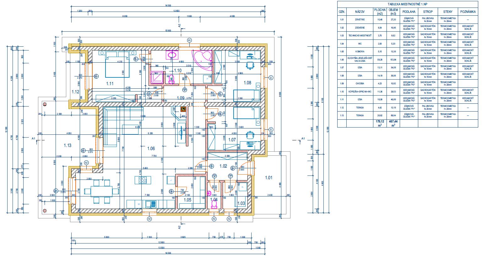

ďakujem všetkm za rady. Zvážime všetky nazory, určite pri roldor nedame tie vyčnelky :D a vstup do kupelky sme sa rozhodli, že nedame zo spalni. Takže tym padom, by sme dali roldor tam kde su teraz dvere do kupelni na tu stranu a ked budeme mať babo, tak postielka, komoda a všetko potrebne pojde tam kde je teraz skrina. A ten vyklenok v spalni, to ešte uvidime ako to vyreišime aby nejak vyzeral dom aj z vonka.
Trápi nas hlavne krb, nepači sa nam tiež, že je hned vedla telka, len kam by sme ho dali, neni na to nikde priestor, volakto voliaky napad? :)
Inak teraz pozerám, že budete mať celú tú zasunutu terasu prestrešenie s hĺbkou až 4m. To však znamená, že budeš mať tmavú obývačku. Síce to bude krásny veľkorysý priestor ale tma ako v rohu. Moja sesternica má podobné autrim v obývačke s prestresenim 4m a sú z toho nešťastní. Teraz riešia rôzne svetlovody alebo strešné okná, aby do domu dostali slnko. Lebo to pidi okienko v kuchyni ti veľa svetla nedonesie. Tie odskoky možno vyzerajú zaujímavo na papieri, ale v skutočnosti je to akurát tak na 2 veci .... Dom nemá plniť hlavne dizajnovú funkciu ale má byť účelný s maximálnym využitím priestoru a má byť svetlý, inak by sme predsa nestavali domy ale bývali by sme ešte v jaskyniach 😂😂😂
