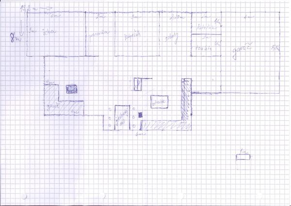

Ahojte,rozhodli sme sa stavat a aj my sme dali nasu predstavu na papier. inspirovali sme sa strankou javijani.sk. ide o juzny pozemok s vyhladom na mesto, preto chceme poschodovy dom. cele je to este len v plienkach, preto by som chcel vediet kazdy nazor, kedze este teraz to mozeme zmenit :) Diky moc za kazdy prispevok. Urcite pomoze...
skus este dorovnat lavy roh, myslim kde je obyvacka a potom porozmyslat ci sa to neda inak prehadzat
no nie je to v rovine lavom rohu lebo tam rozmyslame ze by bola terasa okolo obyvacky...skusim sa na to ale pozret aj ako radis ty...
Je to dosť kostrbaté, múry ti nejdú v rovinách, lepšie to ulož. Doporučím stretnutie s projektantom, ten ťa usmerní, oceníš to. 8-)
Za projektantom urcite pojdeme,toto isto nie je podklad na realizacny projekt :) skor mi ide o to ze ci to neni nejaky uplny ulet a ci sa to bude dat realizovat
@sabernr a kde mate vchod do domu? ešte by som pouvažovala nad iným projektom. Ta priechodná obývačka nieje bohviečo :-| .skus popozerat ešte ine projekty. určite ta niečo inšpiruje. výklenky stavbu predražuju a zvyšuju tepelne straty domu-zarovnala by som ich (aspon ten v obývačke) ;-)
Vchod je napravo od garaze,len su neni ani dvere ani okna nakreslene v nacrte...ako myslis tu priechodnu obyvacku?tie tepelne mosty viem ze su vacsie kde su vyklenky,ale ked to polovicka tak chce...darmo vysvetlujes :)
@sabernr Dobrý den. Na tom Vašem "projektu" je dobrý akorát ten čtverečkovaný papír. Doporučuji si prohlédnout aspoň nějaké katalogy a nesmolit blbosti. :-p :-p :-p :-p :-p Ušetříte si spoustu času, námahy a nervů. Jinak konzultace s projektantem by neškodila. :-D PS Polovička je projektantka ? S pozdravem Laďa
@sabernr To je for? Na taky pozemok najdete kopec krasnych katalogovych domov, ktore posluzia ako super inspiracia. Ja osobne by som si na taky velkorysy pozmok dala bungalov do L, ale to je na Vas. Eurolineslovakia, Prodom atd...
nie sme projektanti nikto z nas:) tento papier sluzi ako nasa predstava s ktorou pojdeme za projektantom.bungalov nechceme kvoli tomu, ze mame celkom fajn vyhlad ak spravime poschodovy. dom do L je tiez celkom fajn napad, nad ktorym som uz rozmyslal...a urcite pozrem obe stranky. diky moc vsetkym :) viem, ze toto ma strasne daleko od idealu, to mate tak, ked sa dvaja pravnici chytaju projektov :D
Projektant sa vezme na pozemok a spisu sa mu poziadavky na linajkovy papier - garaz-dvojgaraz, pocet spalni, sauna, pracovňa, pocet kupelni, terasa na zapad, na juh...........................a caka sa na prve skice. Dobry projektant, tento papier vyhodi. Taky co nema ziadnu robotu, vam to prekresli na stavebne povolenie a da peciatku.
tak to aj urobime, len sme si chceli vyskusat, ze co dokazeme a ake budu ohlasy...teraz uz vieme ako sme na tom a ze to radsej vsetko nechame na odbornika...:)
@sabernr priechodná obývačka je to, ked sa cez nu prechádza do iných miestností a na tomto projekte je teda riadne priechodná :-D- ide sa cez nu do všetkých miestností. Nemali by ste v obyvačke sukromie a ani klud. jednoznačne iný projekt. a stanovte si najskor aj sumu do akej sa chcete zmestiť a aj podla toho vyberajte ;-).
