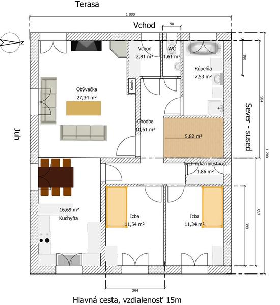

Projekt domu s pivnicou - potrebujeme súrne poradiť
Aktuálny návrh (pivnice, prízemie, poschodie, sedlová strecha - áčko s malým spádom) Rozmery domu su momentálne 12mx10m. Bude to novostavba na dedine Umietnenie domu (prípojky: plyn, kanalizácia, voda od hlavnej cesty) 1. Vchod zozadu je z týchto dôvodov: pod domom sú pivnice, to znamená, že budem vo výške 2.5 metra. Chalupa ide do stúpajúceho svahu (spredu vchod nie je reálny), po oboch stranách sú susedia + musel by som riešiť schody. Vzadu bude terén zarovno s prízemím, takže je to zatiaľ najlepšia alternatíva. Bude to novostavba. Vchod by teoreticky mohol byť ešte aj z južnej strany + malé schody. Problém je , že by som si dal vchod na najlepšiu stranu. Problém je dvoj garáž, pretože nosné múry musia byť dodržané aj na prízemí. 2. Moj otec trvá na tom aby bola aj tzv. technická miestnosť (niečo ako špajza + priestor na vysavač, hlavne na severe a oknom). Jeden vstup do obývačky a druhý z chodby kuchyne. Esteticky sa mi to nepáči ale má to účel. Moja sestra navrhla zrušiť vstup do kuchyne a dať tam špajzu, tým by sa zväčšila aj miestnosť na severe. Ale zasa by špajza nebola vetraná a chodilo by sa do kuchyne cez obývačku. 3. Plánujem riešiť aj poschodie, takže dve izby dole berte s rezervou. Môj názor je taký, že radšej menšie dve izby (detská a dočasná spálňa resp. hosťovská) ako jedna veľká. 4. Všelijako som sa snažil niečo vymyslieť ale tento návrh rozloženia miestností je zatiaľ najreálnejší. Zo severnej strany dávať obývačku a kuchyňu je problém kvôli susedovi (pozeral by som mu presne na dvor a vchod), južná strana je v tomto ohľade omnoho lepšia. Píšte prosím nápady/pripomienky.

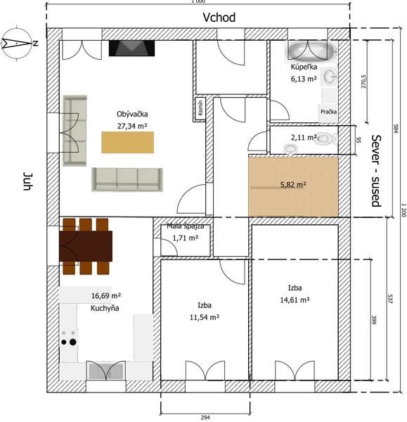

@meamak Mohla by si napísať čo konkrétne je zle? V prílohe posielam jednu alternatívu špajzy (bez okna) v prízemií. @kajo873 Tiež sme nad samostatným vchodom uvažovali, ale potom som radšej dal vchod cez jednu miestnosť, lebo pre vchod treba aj chodbu a tá by šla cez celú pivnicu, z čoho by som mal mŕtvy priestor. Garáž musím mať v pivnicich, lebo mám stúpajúci svah (do kopca) :) Pozeral som tvoj album a dom je pekný, avšak ja mám užší pozemok :)

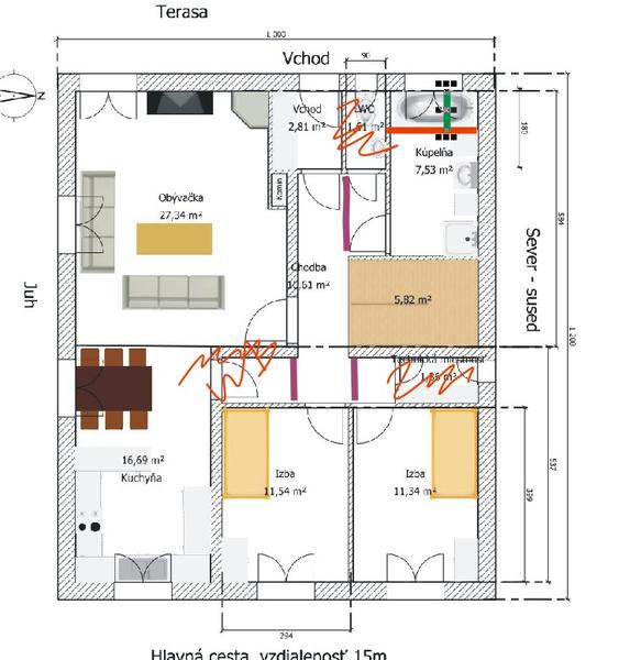

@uzivatel11 Mini vchod, kopa jaloviny v kupelni, spajza v strededomu hmm .. neviem, to miesto keby nebola spajza je uplne zabite, dalsia jalovina na chodbe dole, naco mas na prizemu dalsiu technicku nechapem, co mas dole v kupelni za halucinacie? stacai ti umyvadla to su pracky alebo?, pračovnu mas dole. Daj aj horne poschodie nech vidime ... zhruba zmeny ked neriesim nic ine len usporu miesta:
este som zabudol pokec, wc bud po koniec domu alebo tam nechaj medzeru na sprchovy, do obyvacky by somdal asi jeden velky prechod bez dveri. komin by som rozmyslal radsej dakde na kraj domu ako robit v strede domu hrcu. Fakt chod za projektantom oni maju na vec iny podlad, hned ti veci opbajsnia.
@uzivatel11 v každej miestnosti je čo vylepšovať...
@uzivatel11 stracam sa v tom, kto je stavitel, investor a uzivatel. Hovorite o otcovi, sestre, sebe a to najpodstatnejsie ste este nespomenuli - aky navrh mate od projektanta. Ja som jednoduchy clovek z dediny, byvam takmer na konci slepej ulice, oproti nam sa pasu na druzstve kravy, mame psa, ale nemame ziadne zaluzie, takze ja vam neviem poradit, ako niekto, kto to 6 rokov studoval, ale co sa tak na to pozeram, tak suteren je nezmyselne predimenzovany, na poschodi su niektore miery velmi uletene. Vy nepotrebujete posilovnu, ked budete chodit z kuchyne 12 metrov na druhy koniec izby, vy potrebujete bezecke topanky :) Takze ak ste za racionalne riesenia, tak mi verte, ze cim skor navstivite projektanta, o to skor sa budete moct zacat venovat dolezitym veciam - zhanat cenove ponuky na jednotlive profesie a hlavne s manzelkou vyberat dvere, obklady, dlazby, kuchynu, sedacku, lampy a pod..
Presne tie 4 upravy od @sysell napadli ako prve aj mne. Ale isla by som na to tiez uplne inou cestou a poradila sa s projektantom. Ten komin v strede domu je uplne zbytocny, zalezi vsak cim a ako chces kurit a, samozrejme, v akom standarde si dom postavis. Ych technickych miestnosti je tam prilis, do pivnice si ich kludne daj, tam bude technika a prip. sklad. Ale uz na prizemi ich mas zbytocne. Ak chces uskladnit zahradnu techniku, tak si sprav zahradny domcek. V dome by ti len zhorsovala energeticku bilanciu. Napad s vchodom z ulice je velmi dobry, pripadne ho posun na bok domu. Obchadzat cely dom sa ti chciet nebude, ver mi. Len ako priklad, u nasich sme mali tiez podobne neprakticky vchod do domu. Rodicia a aj ja s bratom, kym sme byvali s rodicmi, sme cely zivot chodili dnu cez garaz. Od hlavneho vchodu sme ani kluce nemali (tie sme dostali az po 30-tich rokoch :) ). Cez hlavny vchod chodila len navsteva. Tak si to radsej dvakrat premysli a posun vchod do najpraktickejsieho priestoru. Nie tam, kde sa ti dispozicne hodi najlepsie. My prave staviame dom a vies co nam urcilo komplet celu dispoziciu na prizemi? Schodisko :D :D :D od neho sme sa museli odvijat, ked sme chceli mat 3 izby na poschodi. Takze odporucam to cele prekopat a skusit aj uplne "slepy" navrh od projektanta. Potom porovnaj, ako velmi sa vase predstavy budu lisit a spravte kompromis ;)

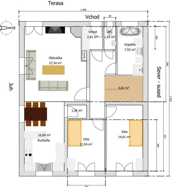

S projektantom som už párkrát sedel. Keďže chceme v pivniciach dvojgaráž, vchod okrem severu, tak bola navrhnutá takáta podoba. Otec má iný názor na niektoré riešenia keď je zo starej školy, takže vaše komentáre mi pomôžu dať veci na pravú mieru. Zapracoval som vaše pripomienky na prízemí. Hlavne riešim umiestnenie izieb a rozmerov :) Ten roh v obývačke je nosný múr, takže nedá sa premiestniť. A hlavne ďakujem Takto to vyzerá:
@uzivatel11 Presne ako píše @kkl82 Dal som si aj na prízemie na HST portál fabku aj z vonku aby som mohol vojsť aj tadial, ale stále ma to láka viacej od ulice vchádzať. Budeš to mať síce na úkor posilky ako si to nazval "slepé miesto" ale si myslím že to oceníš časom.... A ešte ku WC. Ak máš mať v dome viac ako jedno WC tak ani neuvažuj mať oddelené WC od kúpelne. To jedine keď máš mať len jedno WC v celom dome. Resp. do kúpelne určite treba aj WC.... Ak chceš mať krb v obývačke tak komín daj do stredu domu. Ak nie tak nakraj. Ja mám komín s krbom čo najviac to šlo v strede...

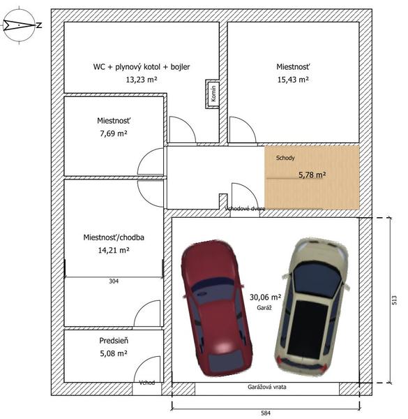

Ja som to cele narychlo prekreslovala a vysla mi logickejsia dispozicia, len som vsetko prehadzala :) tak napr. neuvazoval si o priamociarom schodisku cez stred domu? Prehodit garaz a posilku a namiesto posilky vchod. Tym padom zdvojeny vstup aj na juhu hore, oba vchody prepojene schoskovym priestorom. Keby to bolo otvorene, mal by si krasne osvetleny stred domu zhora nadol. Dole by ti vysla krasne velka predsien, samostatne wc pri takomto vstupe plus prepojenie na garaz a celu pivnicu. Oddeli a uzavrie jednym razom. Cela zadna cast za schodiskom by mohli byt technicke priestory a napr. aj ta posilka by tam vysla. Hore od ulice dve velke izby,na sever spojena kupelka s wc. Kuchyna a obyvacka dispozicne uz potom podla tvojich predstav. Jedinou nevyhodou je, zeby si z kuchynenevidel na ulicu, co vraj teraz dost ludi preferuje...
@kajo873 Chodba: Projektant to aj tak navrhol aby bola chodba okolo garáže, ale mne to prišlo ľúto, že z pivnice budem mať iba chodbu. Nebude mi vadiť, ked pôjdem do vnútra okolo bežiacého pásu a lavičky. Možno tam posilka ani nebude a bude to ako "veľká chodba". Ale ak by som dal okolo garáže chodbu 1,2 m + stena 0,1m, zostane mi pre izbu šírka menej ako 2m - a to je veľmi málo. Tak si myslím že je to rozumnejšie. Ak sa mýlim tak ma opravte :). Komín: komín môžem posúvať podľa pivnice, v obývačke možno v budúcnosti by som mohol mať krb. Viem. že projektant hovoril o vzdialenostiach, ktoré je potrebné dodržať od dverí a vody (okolo 1m). Neviem kde inde ho dať. Budem rád keď poradíš. Nad oddeleným WC porozmýšľam :) @kkl82 Mohla by si poslať svoj návrh?, stačí kľudne skicár alebo na papieri :) zvačšil som predsieň pre vchod do pivnice, posielam aktuálny návrh
@uzivatel11 Aha tá priečka v suteréne je nosná. Hej tam sa to pri tomto návrhu nedá inak prehodiť. Tam pri schodisku sprav práčovňu tam kde je tých 15,43m2 a z kúpelne daj tú práčku preč. Wc spoj s kúpelnou, budú tam len jedny dvere a budeš mať peknú priestrannú kúpeľňu. Komín môže zostať aj tam kde je keď plánuješ mať krb alebo kachle. Keď by si riešil takéto niečo neskôr tak skôr tie kachle. Nezabudni spraviť dvojkomín. Priame schodisko mi projektantka neodporúčala. Chcel som aj ja ale nie je také bezpečné, ked padáš padneš len dopoly nie po celej dĺžke :D a aj že na starobu je lepšie mať podestu vrámci oddychu :D
