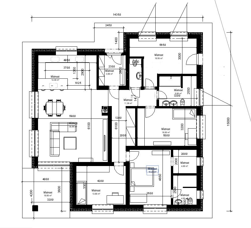

Ahojte pripajam sem projekt nasho domu a rada by som pocula nazory co sa vam pozrala a co by bolo fajn zmenit. Orientacia domu je obyvacka-juh/zapad s vychodom na prekrytu terasu z juznej strany, jedalen-zapad,kuchyna-severna strana, vstup,technicka-sever, izba detska-vychod,spalna a druha detska-juh. Dakujem za kazdy nazor 😉

Este podotykam k tak velkej technickej bude sluzit aj ako pracovna a taky mensi kunbalik na veci co si vydupal moj muz 😉
@domii_nika Ty si si vydupala dom a muž aspoň kumbálik... dobre to máte podelené :-D
@domii_nika mne to prislo na prvy pohlad vsetko trosku natlacene na seba. Ma celkom prekvapilo ked som spocitala plochu. Ale mne sa viac pacia Lkove, atriove domy tak preto to na mna tak zaposobilo. Jedinu vec co by som ja zmenila je vstup do technickej miestnosti. Kedze to bude viac ucelova miestnost od komory, pracovne, satnika a neviem coho este tak by som vstup zo zadveria zrusila, otocila wecko o 90 stupnov ( trosku by asi zabralo z priestoru tej technickej) a vstup do technickej dala z chodby ako by to vyslo bud medzi zadverie a wc alebo medzi wc a kupelnu. V zadveri nebude vela dveri a lahsie sa bude zariadovat. Mne sa ani nepaci v hlavnej kupelni wc vedla umyvadla. Skryla by som ho za stenu alebo skryla za dvere.
@domii_nika este co znacia tie trojuholniky pri oknach technicka, kupelna? A teraz som si vsimla satnik pri spalni. Mne by bol maly :-)
@wivik ano technicka a kupelna
@domii_nika ja by som spalnu urcite nedaval medzi decke izby, prehodil by som, aby bolo viac sukromia, inak v pohode. pekny dom budete mat
Podla mna fajn, ale tiez by som poprehadzovala izby; aby spalna nebola v strede medzi deckami. Spalnu si dajte k terase a deti nech su bokom
Spalna je metrazou stedra plus ma aj satnik a samostatnu kupelnu. Naopak kuchyna bez komory. Ja osobne by som asi nedal v spalni kupelnu a radsej komoru pre kuchynu ale to uz by bolo treba prakticky celé prerobit. Dalej ta horna izba v podoryse ma 2 dvere + 2 okna. Tam sa bude tazsie nabytok vyberat a umiestňovať.
Napr v pravej časti kuchyne by bolo možné dať vysoké skrinky a to by nahradilo tu spomínanú komoru.medzi terasovymi oknami by som zmenšil ten stĺp na minimum co sa týka šírky. Tie odskoky obvodového múra sú trošku komplikovanejšie ako klasický obdĺžnik, ale keby idem do ďalšieho domu možno niečo takéto.
@salkovic ta horna miestnost nie je myslena ako izba ale na odkladanie veci a pracovna. Hned na zaciatku to spomina. Tiez sa podla mna bude vyuzivat aj ako komora. Preto by som do tej miestnosti urobila vstup priamo z domu a nie zo zadveria.
@wivik suhlasim, bude to dostupnejsie a pohodlnejsie, ked to bude takto, ze nebude treba ist do zadveria, ked tam bude potrebovat zajst, podla mna takato zmena celkom fajn padne, inak mne sa ten projekt celkom pozdava
@wivik takto mi to pripadá lepšie, vhodnejšie ;-) Kvitujem tento tip ;-)
Ahoj na prvy pohlad velky dom ale ok . Vysoke naklady na kurenie a zateplenie strechy . Po technickej stranky mi chyba spajza na uskladnenie potravin . Dalej nevidim technisku alebo sklad na odkladanie veci .
@tibko35 potom asi zle vidis, lebo technicka/sklad na veci je vpravo hore. Nad kupelnou, aspon podla toho, co pisala. Mne pride ten dom celkom fajn, nie su tam zbytocne velke chodby, priestor je OK rozvrhnuty :-)
osobne sa mi nepaci vstup do detskej izby hned vedla dveri do kupelne a do wc. pride mi to rusive, ako byvat pri hlavnej ceste :-P. plus umyvadla na spolocnej stene s izbou su tiez velmi hlucna zalezitost. minimalne premysliet hrubsiu stenu. naozaj je kazde pustanie vody v tej izbe dost pocut.
