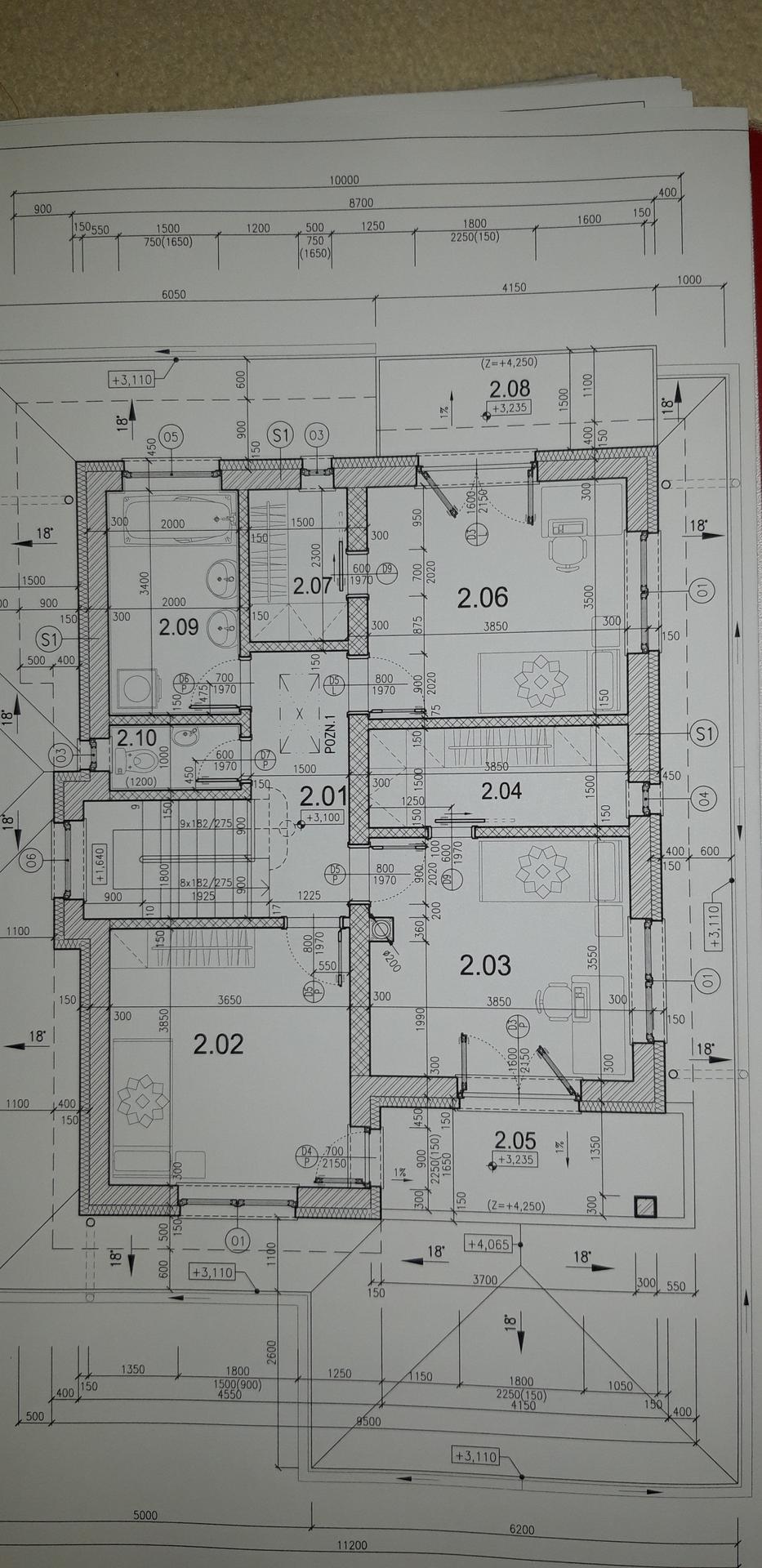

Poprosim o Vase nazory k izbe so satnikom po celej dlzke (2.03). Satnik ma rozmer 3.85x1.50. Izba 3.85x3.55. Mala by to byt detska izba. Rozmyslam nad tym, ci ten satnik ponechat, alebo zrusit? Dokazem dat pri tejto sirke satnika este na druhu stranu uzku policu, napr. 30 cm, 60 cm na prechod bude stacit? Do tychto polic poukladam vacsinu hraciek, izba bude posobit vzdusnejsie? Alebo radsej postavit vstavanu skrinu a izbu predlzit o takmer meter? Mam kolegyne so satnikmi, nehovoria, ze by ich zrusili, ale stazuju si na prach a hlavne na blednutie satstva ci znicene obaly na saty, nakolko tam maju okna cez ktore svieti slnko. Kamarat to riesil, az ked mal postavene, nakoniec priecku na satnik zrusil. Rada by som to poriesila skor a mozno inak usporiadala okna, resp. satnikove zrusila. Vase skusenosti a postrehy? Dakujem za kazdu pripomienku.
Ak by si ten šatník rozdelila medzi tie dve izby, ktoré s ním susedia, tak by si vedela dať na celú stenu v oboch izbách peknú veľkí vstavanú skriňu. Moje deti majú spoločný šatník na chodbe a je to teda riadny mrdnik s prepáčením... Ja upracem a za pár dní je to to isté. Majú pocit že sa tam všetko vmesti. Za mňa teda je lepšia skriňa, ktorá sa zavrie ako otvorený priestor šatníka. Ale zase v našej spální sa mi šatník páči, ale o ten sa aj patrične stále starám.... A ako ti už kolegyne povedali, treba tam často vysávať, menej často nosené veci dať do vakov atď ..
@carolinka dakujem. Aj nad tym som uvazovala, ze by boli 2 vstavane skrine, kazda v inej izbe. Ta druha izba ma taky mensi satnik, mozno by sa este skrina zisla. D za nazor.

Dve samostatné skrine sú vhodnejšie riešenie, bude to praktickejšie a hlavne budeš mať kľud, každý bude mať svoj kúsok, svoj poriadok ;-)
2 samostatne skrine. Satnik zrus
