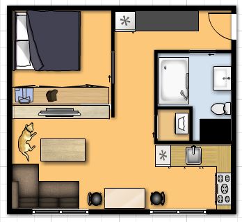

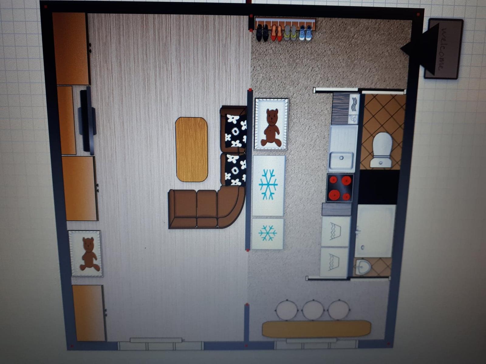

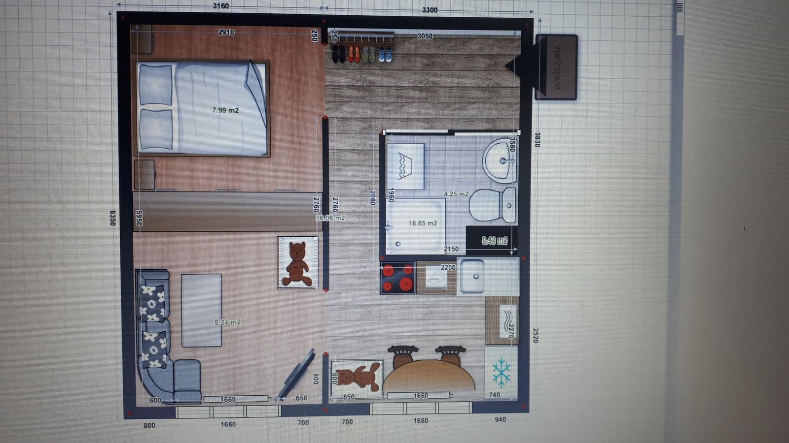

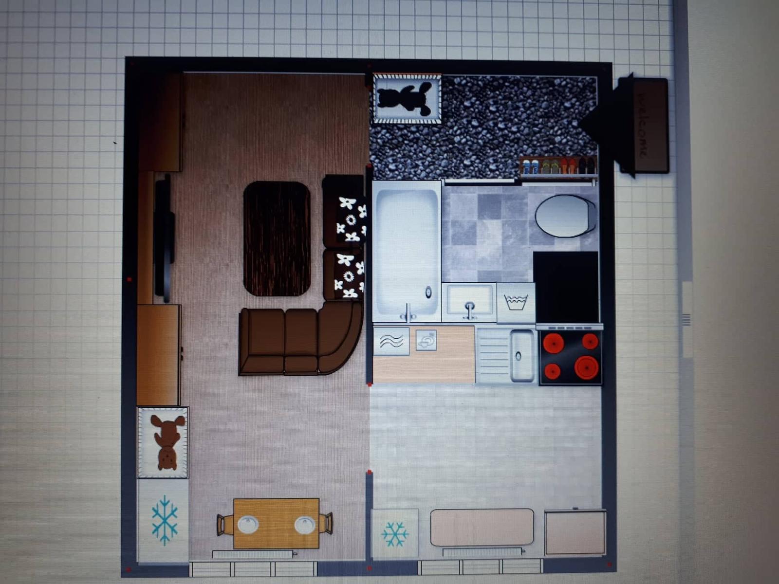

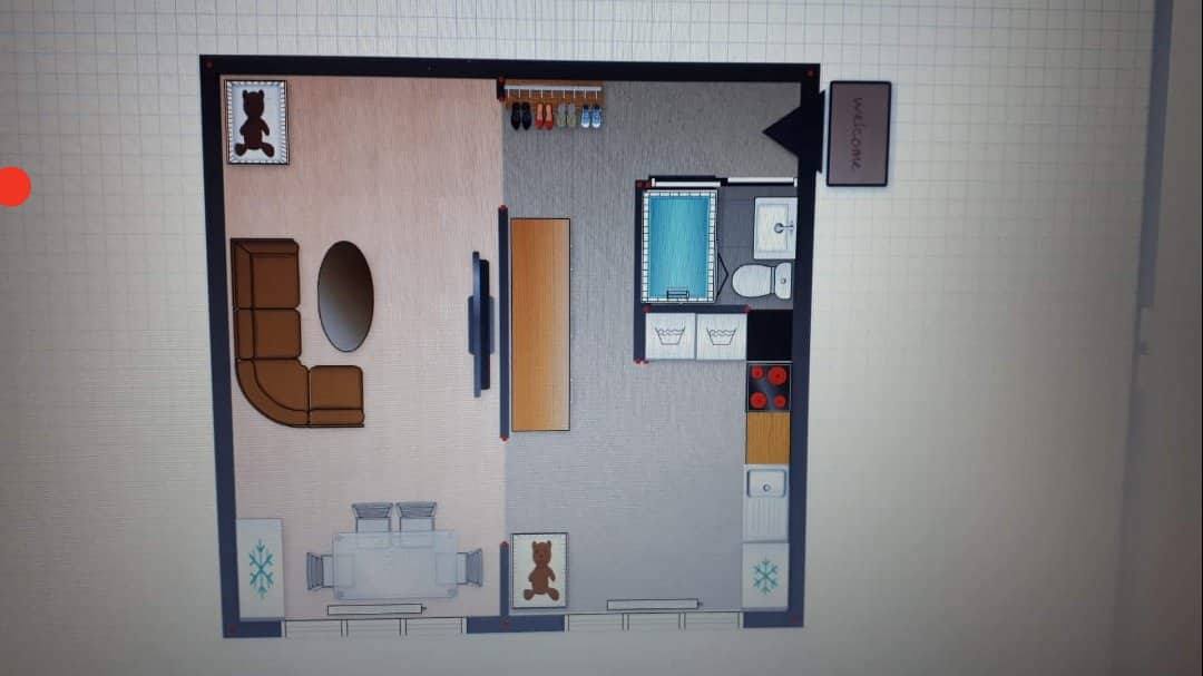

zdravim.... skuste poradit,ako by ste zariadili vy 36 metrov stvorcovy byt. su tam nejake moje navrhy,ktory sa vam paci? dakujem...inac ten cierny obdlznik su stupacky

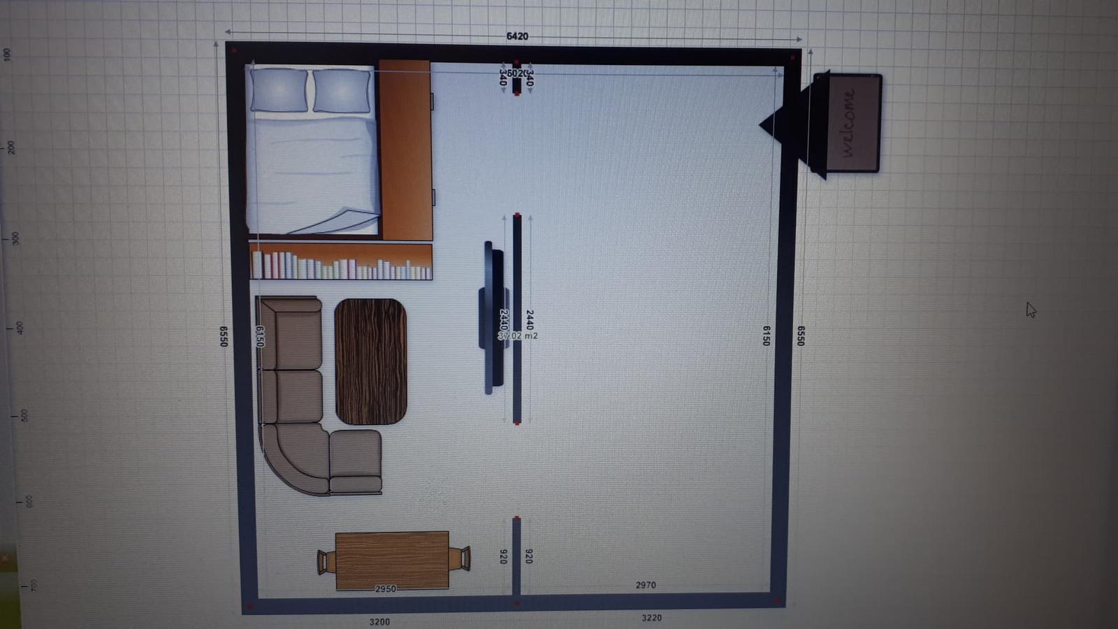

ahoj, ja tým tvojim návrhom nerozumiem: - ten medvedík v posieľke je čo? - prečo tam máš dva mrazáky? potrebuješ chladničku aj mrazák? - budeš tam sám alebo s niekym? niekde máš stôl s dvoma stoličkami niekde so štyrmi - vaňa alebo sprcha? - rozkladacia pohovka alebo posteľ? Veľmi sa mi nepáči ani jeden z tých návrhov, máš tam veľmi veľa nevyužitého miesta. Z tohto pohľadu je podľa mňa najlepší ten štvrtý z vrchu - rozladací gauč na spanie by mi dosť vadil.
ahoj...ten medvedik je akoze psik,ktoreho budeme mat,len cez stranku,kde som robila tie projekty nebol obrazok psika . ...co sa tyka mrazakov,jedna bude klasicka chladnicka s mraznickou,vysoka a druha bude len mraznicka truhlicova...kedze budeme potrebovat veeela miesta na maso,kedze mam v plane krmit psika barfom,surovym masom....v byte budem ja,moj priatel a jeden psik...tie obrazky dvoch psov,resp. medvedikov,to neznamena ,ze budu dvaja psikovia,to len ze psik bude mat v kazdej miestnosti vyhradene svoje miesto... co sa tyka stoliciek...minimum je dva,ale ak by sa naslo miesto na viac,na pripadnu navstevu,tak by bolo fajn,ale nie je to nutne...urcite sprcha...co sa tyka posteli,alebo rozkladacej pohovky...no vravim,je to vsetko o mieste,jednoducho tych 36 metrov nepusti viac....preto som chcela napady od vas...a to volne miesto...no potrebujeme sa nejako pohybovat,aj psik...nechcem chodit akoby sme boli v dierach...skusila by si mi nakreslit ako by si si to zariadila ty? dakujem....

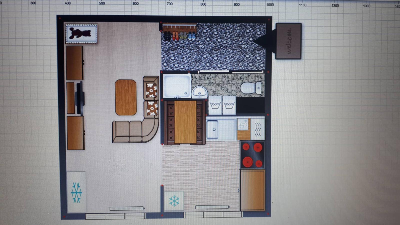

ten stvrty navrh bol posledny,dnes mi to tak napadlo,ze kedze bude psik,aj ked ho budem mat rada ,nebola by som rada,keby chodil na postelne pradlo...takze usetrime aj čas aby sme nemuseli kazdy večer rozkladať a rano skladať gauč. a tak sa zavru posuvne dvere do spalne a bude to vyriesene.
a ešte..ak by mal niekto napad...tak vysvetlenie k tym akoby dvom prackam,lebo niekde je v navrhu jedna a niekde dve...ale to je myslene,ze jedna je pracka a jedna susicka... takze ak by sa naslo miesto,budu obe na zemi,vedla seba ,ak nie,tak bude susicka na pračke.... a este otazocka....na psickarov,ak mate psikov vnutri,ci uz v byte ,alebo su vacsinou casu v dome,ake typy podlach mate? narazam na to,aby bola podlaha vhodna pre psika a pre jeho labky,aby sa mu nesmykalo...my uvazujeme do chodby dat kamenny koberec,do kupelne samozrejme dlazbu a do izby a kuchyne pvc,resp. linoleum.

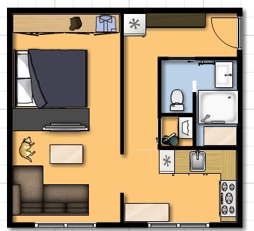

@zoja17 čo takto nejak? - všade by som dala posuvné dvere - skrine, kúpelňa - pohovku rozkladaciu pre prípadné návštevy - nad posteľ police - mrazák by mohol byť na chodbe, skriňa by mohľa mať dole voľné miesto - mohol by tam ležať psík - v tom kumbály môžete mať na sebe pračku, sušičku + vedro, vysávač ... V rámci ušetrenia miesta by som zvážila nejakú užšiu pračku. Kým som bola s manželom, tak sme takú mali a vyhovovala - kuchyňa je len naznačená, to rozmiestnenie je len náhodne neviem ako presne fungujú stupačky, tak netvrdím, že tá sanita môže takto byť naisto. V ikei majú krásne zariadené malé bytíky. Podľa mňa super inšpirácia.

neviem aky velky bude ten pes, takze ci potrebujete drzat v mrazaku 100 kil masa alebo vam staci 20. My sme kupovali Barf, a bohate nam stacil na to jeden suflik v mrazaku, aj keby ze bol pes vacsi, tak jeden 100 litorvy suflikovy mrazak mu bude urcíte stacit na mesiac Paci sa mi navrh s riadnymi postelami na spanie, ale ak budete mat skrine medzi oknom a spanim, mate problem s vetranim, takze lepsie riesenie je to co navrhla @zoja17 s poloprieckou kuchyna a kupelne podla stvrteho navrhu
Mne sa tiež páči riešenie od @zoja17, akurát možno tú telku, ak to musí byť, by som skúsil dať kdesi na stenu, ak je taká možnosť a ten TV stolík nahradil vysokou policou, ktorá by jednak poskytla viac úložného priestoru a jednak lepšie oddelila spaciu časť od dennej. Je to len subjektívne - nepáčilo by sa mi z postele mať výhľad na káble za televízorom. :-)
Pivnicu, ci kumbal na schodisku tam k tomu mate? Ak ano, je sucha a je tam elektrina, dajte mrazak tam.. A ak uz nutne, popremyslajte nad skrinovym, nie truhlicovym mrazakom. V takom mikro byte musi ist vsetko "na vysku". Takze aj pracka/susicka bud na sebe, alebo kombinovanu pracku so susickou, urcite nie vedla seba. Inak, vseobecne.. Psik v takom miniaturnom byte bude trpiet podla mna..

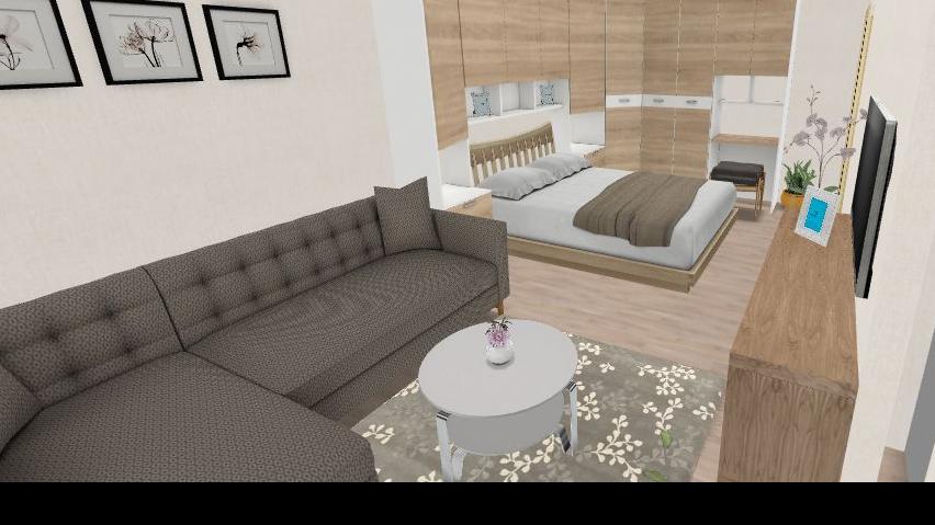

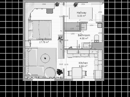

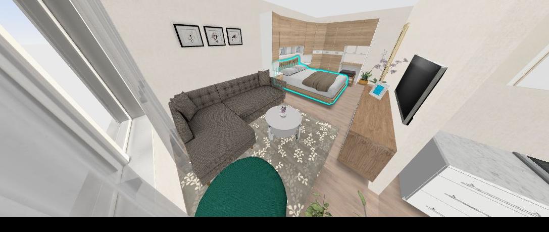

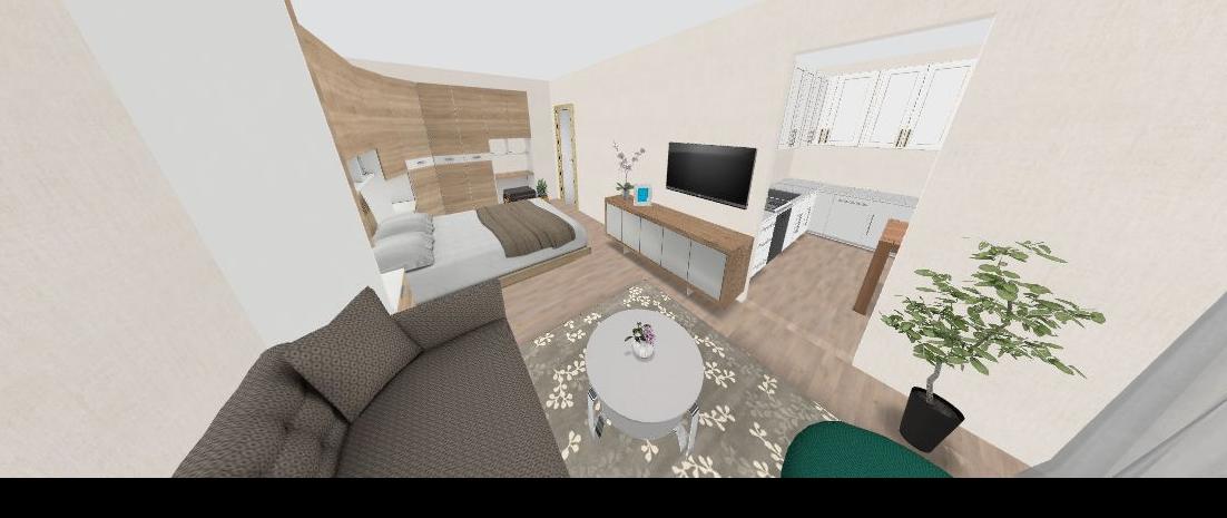

skusila som este toto, ja by som som do tak maleho bytu nedala tu chodbicku , za mna zabity priestor, ktory sa da inak vyuzit, mozno radsej ako komora, s tymi stupackami tiez neviem ako to funguje, ci zachod musi byt priamo na stupacke, alebo moze byt aj na inej stene, dala som sem dve verzie, kde je ta obyvacka predelena skrinou, ja by som si urcite dala skrine takehoto typu, aby som mala toho ulozneho priestoru ozaj dost. este by som skusila mozno vezriu, ze namiesto kuchyne by bola spalna a kuchyna s obyvackou spolu, s tym ze kuchynska linka by bola na spolocnej stene s kupelnou, kvoli vode
@mirevi hej toto je podla mna celkom OK. 36m2 je celkom malo miesta pre dvoch ludi a este aj psika. Este by som pouvazoval dat tam ako konci gauc a zacina nocny stolik dat pohyblive vysuvne priecky ktorymi by sa dala oddelovat obyvacka od spalne. bude to chciet ale urcite nabytok na mieru ktory zariadovanie trosku predrazi.
@andyno je to iba amatersky navrh, chcela som to oddelit nejakou stenou, takou drevenou, ale nie plnou, neviem ci chapes co myslim, skusala som tam dat zaves, nebolo to zle, da sa to odtiahnut a hned je priestor vacsi, len v pripade ze tam niekto prespi ako navsteva, sa to hodi oddelit

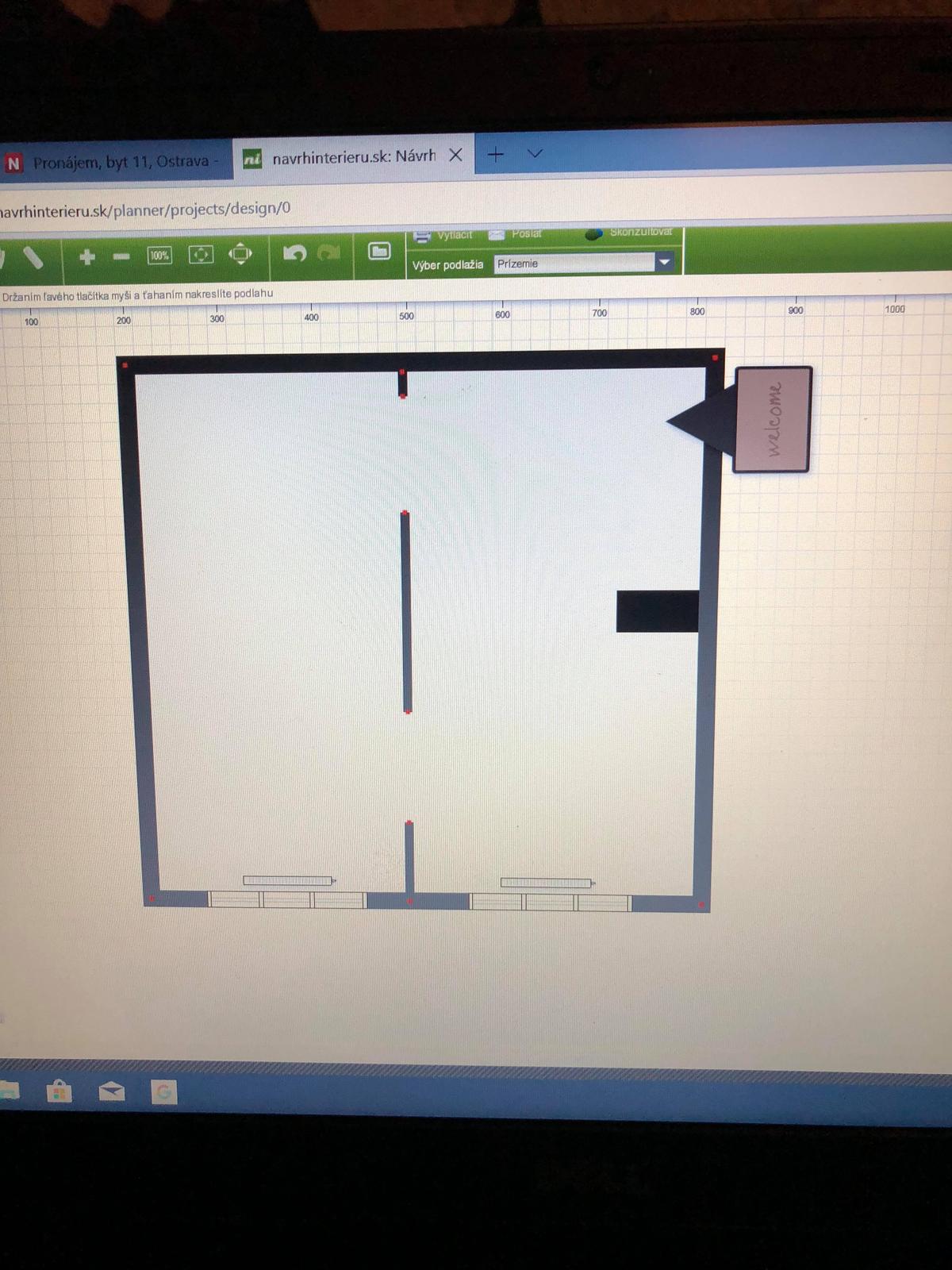

@mirevi , v akom programe si robila tento posledný návrh?
@andrea3107 www.homestyler.com Ja som tam registrovaná ... Tak sa dá ukladať si projekty
@mirevi ďakujem za tip. :)
@andrea3107 ak to bude zložité pre teba, tak skús ešte www.roomtodo.com ten je v pohode tiež, v mojom blogu mám album "naše predstavy o bývaní" a mám tam viac druhov programov v ktorých som robila vizu.

@martasnv za seba mozem povedat, ze najviac sa mi paci ten navrh, co si ty pridala, kde je spalna ako samostatna miestnost, to je podla mna rozumne a neviem si po pravde predstavit jak inak lepsie by sa to tam dalo nakombinovat :/

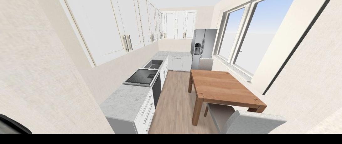

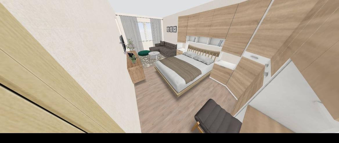

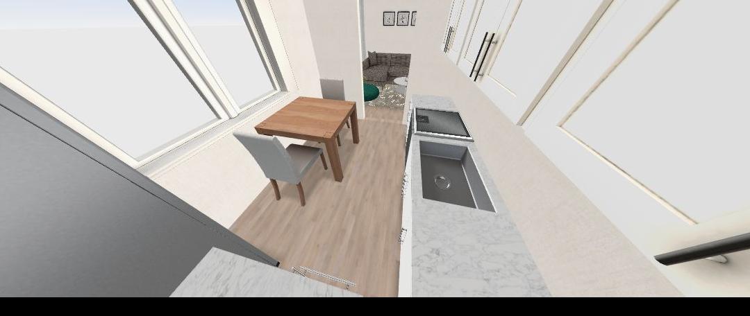

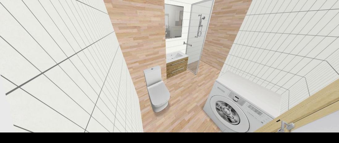

@martasnv čo takto: - vchod do spálne by mohol byť takto z chodbičky alebo z obývačky, potom by ste ale mali kratšie skrine - šupačky do spálne, si myslím, že pre vás nebudú najlepšie riešenie. Podľa mňa by vám vadilo, že na psíka nevidíte. Takže radšej by som tam namontovala len také nízke plastové mriežky, čo sa používajú pre deti. So psíkom sa budete vidieť, a ako zábrana to bude stačiť. - ten priestor medzi obývačkou a kuchyňou by som nechala voľný - budete mať miesto kde sa s ním budete môcť hrať. A keď bude cez deň doma, tak sa bude mať kde poválať. - stôl by som si kúpila rozkladací. A keby prišla návšteva, tak by som ho rozložila do toho voľného priestoru. Tak isto skladacie stoličky, vyseli by na stene a používali by sa len pri návštevách - ikea takýto systém mala, ale neviem či ešte stále. - určite by som nebudovala v taktomto malom bytíku dve miesta na ležanie pre psíka. Aj tak si vyberie svoje obľúbené miesto. My sme nášmu psíkovi tiež vybudovali krásne kľudné miestečko a v živote tam nespal. - sprchu by som si dala nejakú väčšiu, s nízkym prahom - budete ho tam môcť kúpať a voda nebude všade

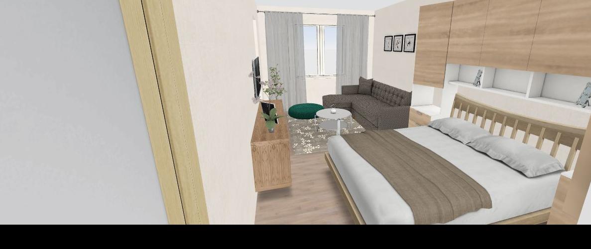

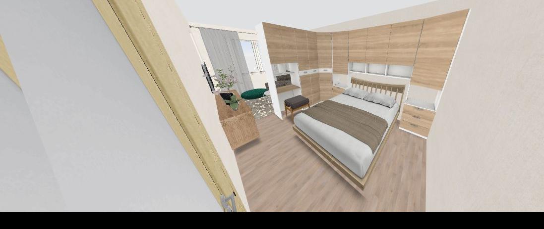

asi pôjdeme do toho stvrteho navrhu...trosku upresnim,dvere do spalne by boli posuvne,nie klasicke...a budu zatvorene len ked budeme v praci a psik doma sam. Ked budeme spať ,budu samozrejme otvorene,psika dufam naučime ,ze moze spať pred dverami,aby na nas videl a my na neho,maximalne blizko posteli,no nikdy nie na postel. no ak by to nahodou neslo,mam take mriezky,je to zabrana okolo kozuba,ktoru som pouzivala,ked som mala kralika. Ako mozete vidiet na fotke,so Zitou,mojou ušatou láskou,ktora mi pred dva a pol mesiacmi zomrela,som si vymenila miesta ;-) Ako som spominala,budem robit vsetko pre to,aby sa mal psik u nas tak dobre,ako to len pojde,takze ziadne zatvaranie do úzkej chodby,alebo zatvaranie dveri pred nim,ked my budeme doma.
@martasnv Mila spomienkova fotka :-) Myslim, ze toto riesenie, o ktorom si napisala je najvhodnejsou variantou, aj pre psa, aj pre teba s muzom :-)
@martasnv štvrtý návrh je podľa mňa najrozumnejší, som za to aby denná časť a akoby nočná bola oddelená, aj keď sa tým zmenší priestor, ale pre oddýchnutie je to lepšie takto. To či to psa naučíte, nuž bude si to vyžadovať čas a trpezlivosť, ale myslím, že to pôjde ;-) Držím palce

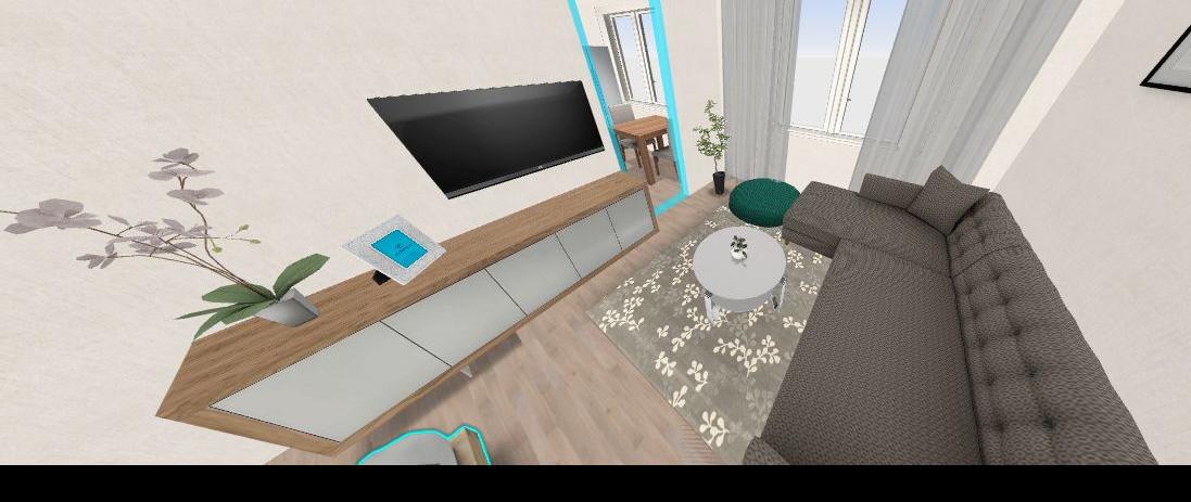

pekne to je,no nikde nevidim skrine na oblecenie,mozno to zrkadlo v chodbe je vstavana skrina...no nam by sa na chodbu nezmestila skrina...maximalne len nejaka nie velmi hlboka na topánky a kabaty pre navstevu... budem sa opakovat...pôjdeme do toho stvrteho projektu,dnes su rozne od vymyslu sveta fototapety,cize ta bude v tej obyvackovej casti,bude to pekne. Len tak mi napadlo.... Rada si pozriem telku,samozrejme,ze za pekneho pocasia budeme so psikom co najviac vonku,no po veceroch alebo za zlého pocasia...no a neviem kam s telkou? vacsinou je v obyvacke,no ja rada a často zaspavam pri telke.... no to len tak medzi rečou...asi sa to vyriesi tak,ze telka bude v obyvacke a ak by sme si večer pred spanim chceli pozrieť film,tak to bude cez notebook. No ale stale budem rada,ak niekomu nieco napadne,ak to tu napise,nakresli
