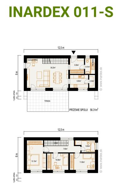

@janci1181 poschodový napríklad tento, ibaže je ho potrebné zúžiť na 10m (alebo si to vybaviť u susedov a SÚ). Vchod zo severu a všetky okná z obytných miestností na juh.

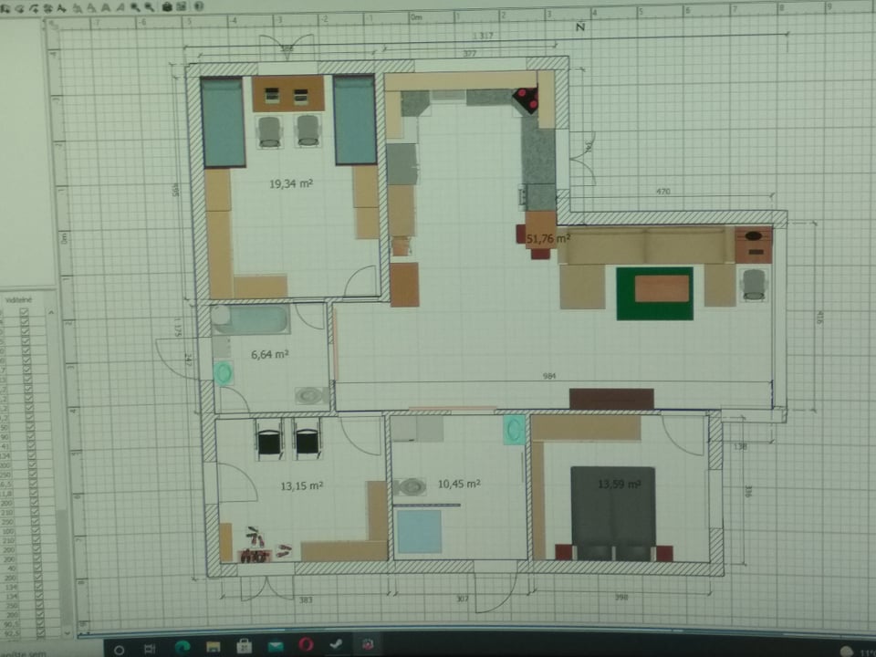

Prosim vas myslite, ze takyto projekt co sme si s manzelom vytvorili bude sa dat realizovat? Dakujem
@majkaa ja by som to cele reorganizoval. Deti síce izba spoločná, ale 2 kúpeľne s dokopy 17 m2 mi príde zbytočne veľa. Na tomto pôdoryse dokážeš dosiahnuť oveľa lepšie riešený dispozične dom s tým, že aj každému dieťaťu sa ujde vlastná izba.
@sousedekovci89 ja som ale na voziku a potrebujem priestranne miestnosti. Deti nechcu byt oddelene. Nasim cielom bolo aj aby deti ked budu vacsie mohli prejst z vonku do izby bez toho aby isli cez obytnu miestnost. Prosim ak by ste mali cas rada budem za kazdy nakres.

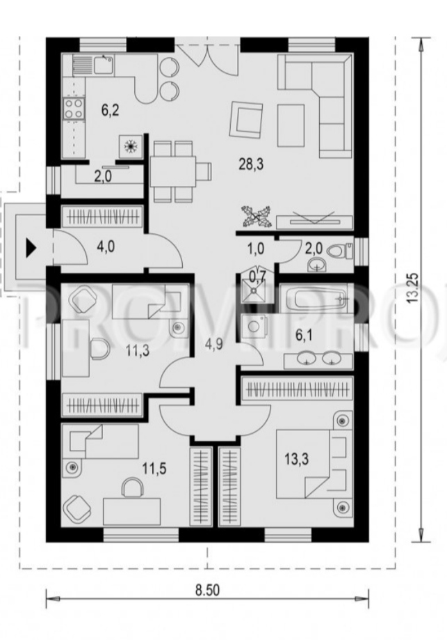

@majkaa skuste popozerat nejake katalogove do Lka a od toho sa odrazit,lebo toto mate cele zle. Telka s obyv.pri spalnovych dverach. Kuchyna pri detskej,v nej by bola aj tma s tym 1mini oknom. A neviem kde je vchod. https://www.prodom.sk/projekty/projek...
@zuzana838 idem pozriet. Vchod je tam kde su 2 voziky take cierne, to je severna strana. V kuchyni sme dali to jedno okno + okno podlhovaste nad linku, alebo asi to zmenim na klasicke aby tam bolo viac svetla. Telku mame teraz aj tak doma pri spalni a nevadi. Deti uz poriadne nekukaju telku, su bud na pocitaci alebo mobile. Prosim kludne davajte dalsie vase potreby lebo nas niektore ani nenapadnu. To okno zmenim, dakujem.
@zuzana838 tu kuchynu ste mysleli, ze bude zima v detskej alebo v kuchyni?
@majkaa chápem tejto požiadavke. každopádne vidím veľké dispozičné rezervy. inak v navrhovaní dispozície je veľmi šikovná @lenkito10 🙂 ja by som spoločnú detskú izbu stiahol na 10-12 m2 (iba pre jedno dieťa) zvážil veľkorysosť vstupného priestoru (13m2 je fakt dosť veľa) zmenšil tú 10 m2 kúpeľňu na nevyhnutné minimum pre pohyblivosť s vozíkom (predsa len teraz v nej vidím v pravej polovici kopu hluchého miesta) a vytvoril radšej ďalšiu detskú izbu. Čím budú deti väčšie, tým budú väčšie ich nároky na priestor aj súkromie 🙂

@majkaa nie,ze zima,ale hluk z kuchyni a obyvacky bude rusit v izbach. Povacsine sa robi denna a nocna cast. Ak ma byt prizemny,tak nejaka technicka tam chyba. Mne sa este tento pozdaval projekt https://www.eurolineslovakia.sk/sk/pr... tam je rozdelene denna nocna a viete si to poupravovat kadiako 🙂
Ahojte. Popozerajte projekty s troma izbami + kuchynoobyvacka. Namiesto tretej izby by bola kupelna. Dom nemusi byt do L, vstup moze byt zboku. Pises ze chces aby deti sli do izby bez prechodu cez obyvku, no v nakrese to tak nemas. Na to treba chodbu/halu. Chodba zintimnuje nocnu cast. V tomto nacrte vsetky zvuky z kupelni bude pocut v dennej casti. Projektanta mate na plane kedy vidiet?

Velmi krasne dakujem za informacie. Poviem vam nase poziadavky. Ja potrebujem mat spalnu blizko obyvacky-dvere lebo ked manzel pozera televizor a ja nieco potrebujem dokazem ho zavolat zo spalne. Kupelku jednu potrebujem aby bola blizko spalne a obytnej miestnosti a musi byt priestranna aby som tam vozikom dokazala prechadzat. Co sa tyka deti urcite jednu izbu, nie dve na tom sme sa zhodli deti a aj my. Avsak ich izba moze byt mimo obytnej miestnosti. Nakolko ked budu vacsi tak aby mohli z vonku ked pridu napr z diskoteky prejst do izby bez toho aby mohli ist cez obyvacku aby nas nezobudili. Preto sme tam dali prechod zo vstupnej haly cez kupelnu az do ich izby. Potrebuje bez chodieb lebo s vozikom v chodbach je velmi tazko sa pohybuje. Gauc budeme brat z terajsieho domu lebo je perfektny takze tam sa tiez s mierkou nepohneme. Dakujem.
@majkaa jaj vy mate vozik. Ak idete riesit individualny projekt,tak projektant by vam mal navrhnut idealne riesenie pre vas 🙂 A sirka chodby v tej nocnej casti byva tak 1,3m to sa tam zmestis aj s vozikom 🙂 este som tu videla projekt,ze obyvacka bola v strede domu a po bokoch izby a kuchyna. Ak ho najdem tak poslem 😊
@majkaa vzhladom k handicapu, nevymyslala by som L, ale dala som do stvorca ci obdlznika, pre jednoduchsie presuvanie sa na vozicku.. Utvorit centralny priestor, na ktorom sa vies otocit.. A do izieb a spalne..
@majkaa to je rychly nacrt.. Kazdopadne, kupelnu dat vstup zo spalne.. Netreba ju obchadzat cez chodbu.. Tiez tam vsunut satnik.. Deti mozu mat tiez svoju sukromnu kupelnu.. Technicka v predsieni, zabudovat ju.. Predsien je ideal ak sa dvere otvaraju tak, ze rovno vojdes priamo do kuchyno obyvky..
