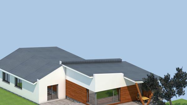

@rebecca363 vymienat detsku s technickou nechcem, chcem vyuzit zapadajuce slnko, preto detske a spalna vsetky na jednej strane. rozmyslame vsaknad variantou ze vchod bude vedla technickej, sice dost komplikovane, vchod za domom :O neviem fakt kam ho inak dat... :/ dve kupelne nechcem iste, wcko poriesime tou technickou. a obyvacka s kuchynou..... na mna moc velke.... chcela som maly dom a vznikol takyto kravin :O Vseobecne mame malo slniecka, pozemok medzi horami a este aj Kysuce :D preto sa snazime zoradit izby tak aby sme vyuzili najviac svetla a slnka.... poschodovy dom nechceme, ako som pisala budu uz pivnice, a v tom svahu by poschodak vyzeral ako zamocek :/ pripajam aj vizu domu.... okna v obyvke pomenime iste, zalezi ako vymyslime kuch. linku..... to neviem este vôbec :/

Preco to nezjednodusite na obdlznik? Velkost ajslnkoby vyriesilo poschodie. Ta kuchyna v projekte je velmi prakticka,tu bysom.jedinu nemenila.
@matpaj skuste pouvazovat nad 2podlaznym domom. budete mat menej problemov so svahovitostou pozemku. pridal by som este aspon 1 kupelnu, lebo rano cez tyzden zosaliete z cakania. spajza je tak strasne daleko od vchodu do domu, ze budete preklinat nosenie nakupov cez cely celucicky dom. technicka moze byt v pohode mensia.
