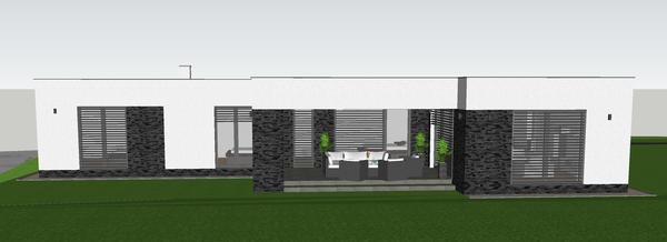

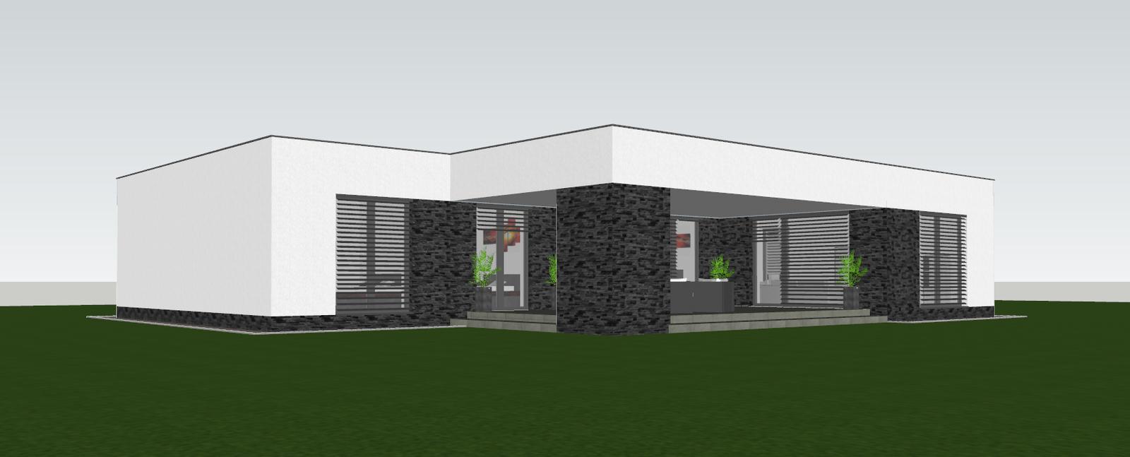

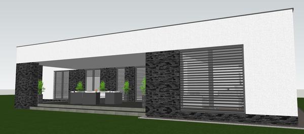

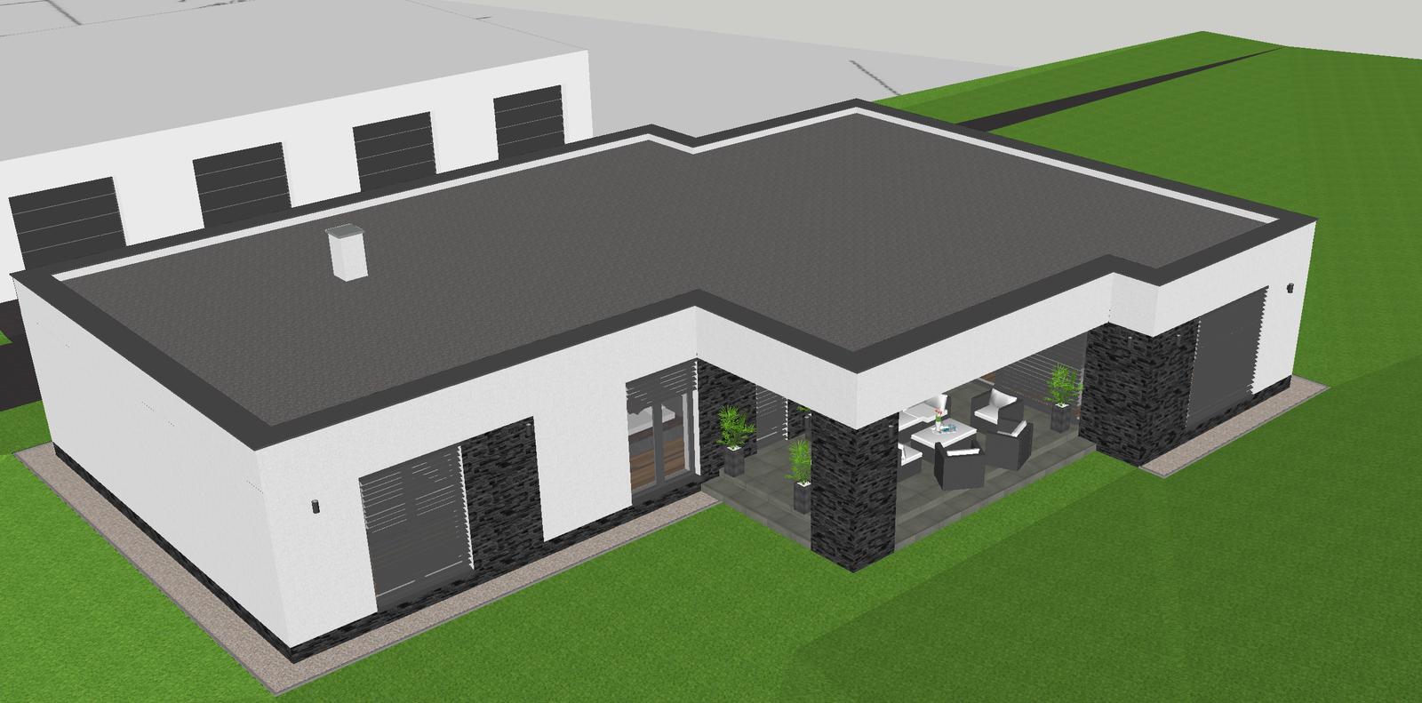

Dobrý den, chcela by som vediet, či niekto staval bungalov s prekrytou terasou my sme si urobili sami projekt , tak ako by sa nám páčil, len či nebudeme mat moc tmu kedže chceme uplne prekrytu terasu, budeme mat rovnú strechu . Dakujem

@abobo jemu som to už písala lenže moj manžo nechce žiadne svetlíky , že to už nebude také pekné s nimi ked to tam dáme, tak neviem , terasa je 5m x7
@aduska344 tak sa priprav na šero v tej miestnosti obzvlast v zimnom obdobi...
