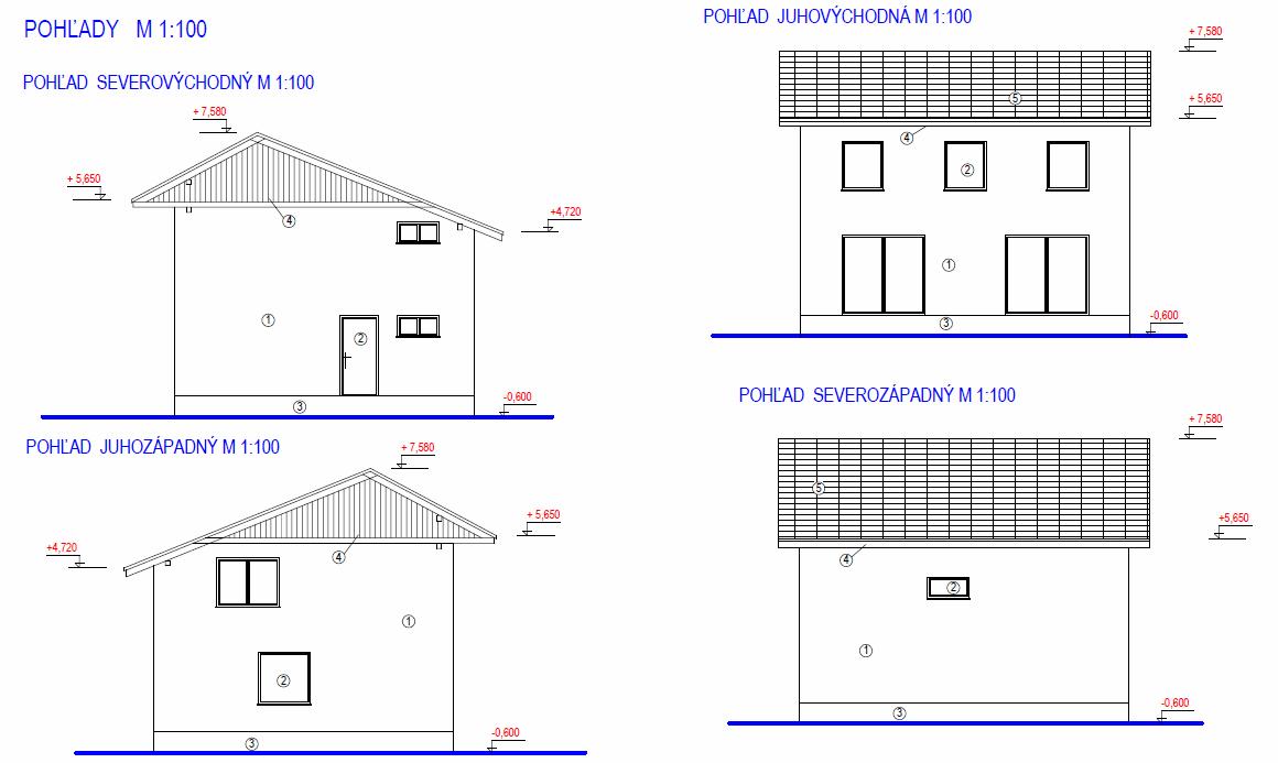

Ahojte, Snazime sa o svojpomoc pasiv. Nas projekt je tesne pred dokoncenim. Nie je to najkrajsi dom na svete, ale nam ide skor o nizke naklady ako o krasu. Prosim kuknite, poradte ci nieco zmenit, vylepsit. Dakujem. strata prestupom cez konštrukcie: 1857 W strata s vetraním spolu 1997 W = 2 kW merná potreba tepla na vykurovanie: potreba / plocha domu 1057 / 120 = 9 kWh/(m2a)
@breo v prvom rade urcite pridaj na tepelnej izolacii v streche. 30 cm je malo. Pri pomurnici treba tiez lepsie vyriesit tepelny most. Celkovo treba doriesit konstrukciu krovu. Pochybujem, ze toto videl statik. Uvadzas sice, ze to je tesne pred dokoncenim, tak teraz neviem. Detail pri zaklade je mysleny ako? Orientacia k svetovym stranam je OK. Osadenie okien daj do tepelnej izolacie. Kde bude viest rozvody vzduchotechniky? Ako bude riesena parozabrana a kotvenie podhladu na 2.NP? Skoda, ze nemas nakreslene zariadenie izieb. Varenie pod oknom je koho vymysel? Priecku s dverami medzi 101 a 102 by som dal prec a v tvojom pripade by som dal tie dvere nalavo od 102 namiesto toho otvoru. Tiez by sa oplatilo vyuzit priestor pod schodami. Schodisko sa v tvojom pripade da spravit ako dvojramenne s medzipodestou.
@janvirostko Dakujem za odpoved. Izolacie do strechy urcite este dam. Ako by si vylepsil TM pri pomurnici? Je tam XPS 80mm, mam pridat, ci to nejak obmotat izolaciou? Netusim, ci je strecha uz hotova, projektant mi to poslal na ukazku. Zaklad vid. priloha 1., dufam, ze je to ok. Okna budu urcite v izolacii. Zle to zakreslil. Vzduchotechnika iba nacrt. priloha 2. Ako bude riesena parozabrana a kotvenie podhladu na 2.NP? (netusim) :( V kuchyni bude pod oknom umyvadlo, ten nakres nie je spravne. Dvere som chcel dat tak, ako vravis - na lavo od priecky 102, len manzelka nechcela mat vstup do kupelne z chodby... Pod schodmi bude tech. miesnost.(kotol atd). Rozmyslam, ze tie schody zmenime na dvojramenne s medzipodestou.
@janvirostko este ma napadlo. Presah strechy na JV by mal byt 1200 a priestor nad oknom cca 300, koli slnku. Leto tien, zima slnko.
pozeram ze ta strecha je riadne uletena, uz ani neviem preco je taka. Dalsi pokus :-S
mne chyba "letne" tienenie presklenych stienna 1.NP, viem ze sa to da aj stromami (trva nez vyrastu) alebo dodatocne, ale nieco mi tam take chyba. a zdaju sa mi izby na poschodi stresne malicke.. su realne uzivatelne a zariaditelne ked do nich zasahuju este aj sikmo dvere?
@debora_7 "letne" tienenie presklenych okien chceme riesit zastresenou terasou izby na poschodi su sice male, ale kedze ide o detske izby, pracovnu a spalnu, myslim, ze su zariaditelne.. ;-)
Ak chcete riesit pasivny dom, skuste si nastudovat pojmy aktivne a pasivne solarne zisky, sokratov dom, faktor tvaru budovy.... Izolacie a detaily su samozrejme dolezite, ale je to len cast uspechu. Drzim palce :-)
penosklo na základe má len funkciu podpory izolácie.
@breo ahoj. Ja by som teda XPS pod pomurnicu nedal. Ako budes mat vyriesene kotvenie pomurnice? Ako ju zafixujes cez XPS? Kludne sprav pomurnicu vyssiu ako sa robi zvycajne..20-25 cm. Taktiez krokvy sprav uzsie a vyssie. Pomoze to. Nejaku cast okolo pomurnice by som podla penazenky zateplil PIR doskami zo strany exterieru a EPSg zo strany interieru. Zaklad: aku pevnostnu triedu ytongu tam das? Vyhovuje to staticky na tlak? Ak chces v casti soklu odskok, tak ho daj mensi (napr. 2cm). V tomto mieste este nieje priestor na zmensovanie hrubky tepelnej izolacie obvodoveho plasta. Perimeter este potiahni v tej hrubke cca 15-20 cm pod uroven terenu. Pod nim dajme tomu moze ostat penosklo. Zasyp z penoskla by som spravil pri drenaznej rure sirky cca 20 cm a smerom hore by sa rozsirovalo az na cca 50 cm. Horna hrana penoskla by bola na dolnej hrane perimetra. Po uroven terenu to dosypes strkom pre okapovy chodnik, alebo tam budes mat niekde urcite nejaku spevnenu plochu atd. Riesenie uchytenia parozabrany a vytvorenie priestoru pre rozvody VZT a kotvenie podhladu urcite poriadne dories, aby si mal vsetko dobre utesnene kvoli vzduchotesnosti. S presahom strechy opatrne. 1,2 m bude znamenat "leto tien, zima tien". Rozvody VZT maju nejaku myslienku, ktora sa este, verim, doladi. Objemy vzduchu daj mensie. Pre cely dom 200/200 m3/h a aj to je dost...alebo nastav podla typu RJ, kolko zvladne.
@janvirostko Ahoj. Ukotvit priamo pomurnicu bez izolacie a zateplit to PIR doskami zo strany exterieru a EPSg zo strany interieru? Nebude tam TM? Velmi by mi pomohlo keby si to nacrtol. Pevnost ytongu podla potreby. Urobil som nacrt zakladu. Myslel si to takto? Presah strechy je podla vypoctu osvitu.Vid.pic. Vzduchotechniku doladim nakoniec. Pripajam aj novu strechu.
@breo pokial bude krov nejakym takymto stylom, tak okolo pomurnice sa da poriesit detail jednoduchsie. Tento krov ale beriem ako vtip. Je to riadna zlatanina :-| Ano, zaklad som myslel tak nejak. Len s mensim odskokom na sokli. Penove sklo mas za aku cenu? V pate muriva bude v najlepsom pripade porobeton P4-500..a to uz je take nic moc na odstranenie tpelneho mostu. Obrazky tienenia su pekne. Mysli vsak na to, ze platia iba pre kolme ziarenie. Okna mas na juhovychod a juhozapad. Slnko v zime kolmo na tieto strany je nizsie. Juzne slnko je zase vyssie a este k tomu svieti aj podorysne z uhla. Takze presah pre juzne slnko nebude 1,2 m ale aspon 1,7 m. Zaroven solarne zisky potrebujes aj v jeseni a v jari = slnko je vyssie a presah tieni viac.
@janvirostko Prosim Ta ako by si riesil detail pomurnice? Krov - Hmm, neviem co s tym mojim projektantom, ono to je taky vtipalek :-D Penove sklo som dal pretoze je vraj lacnejsie ako XPS. V pate muriva davam porobeton koli cene. Ak nie porobeton tak potom uz asi iba novomur, ale ten je pridrahy :-( Som si myslel ze presah je vyrieseny, ale pozeram, ze som tam kde som bol. Na zaciatku. :-(
@breo pri pomurnici je viac moznosti, ale stale by som to riesil v sucinnosti s konstrukciou krovu. Jednu verziu som ti napisal o 11:33. Perimeter je lacnejsi ako XPS a aj ako penove sklo :-)
@janvirostko Ak dam krokvy, pomurnicu vyssiu (20-25 cm) a zateplim PIR doskami zo strany exterieru a EPSg zo strany interieru, vyriesi to TM? A dalsi pokus :-N
