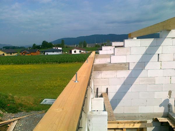

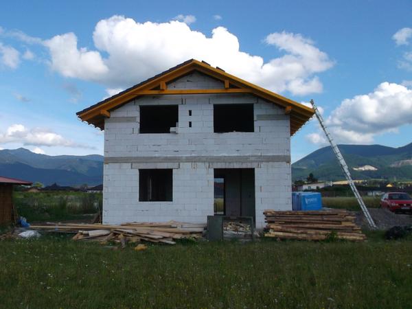

@itgospa My sme zvolili pri nadstavbe podkrovie so sedlovou strechou. Dom máme kocku cca 10x10m Po obvode sme nadstavili 4 rady tvárnic, na to 20cm veniec. Dôvody boli, že tento typ sa mi viac páčil a zapadol do už existujúceho okolia. Čo by som ale chcel ešte spomenúť, že keďže máme dolu tri izby a máme dve deti, na poschodie som naplánoval v jednej polovici podkrovia väčšiu izbu, kúpelnu a záchod a v druhej polovici iba halu, v ktorej ak by bolo potrebné bude priestor na dobudovanie dalšej izby. Neviem v akej ste životnej situácii ale nám momentálne lietajú deti hore dole z obývačky, cez chodby do detskej a naspäť a preto som naplánoval tú halu na poschodie. Nikdy som na tým takto neuvažoval chcel som zapratať poschodie izbami ale potom ma napadlo toto riešenie aby mali deti priestor ked nebude vonku pekne. To som len tak chcel spomenúť pre zamyslenie pri projektovaní, na zváženie ;)
