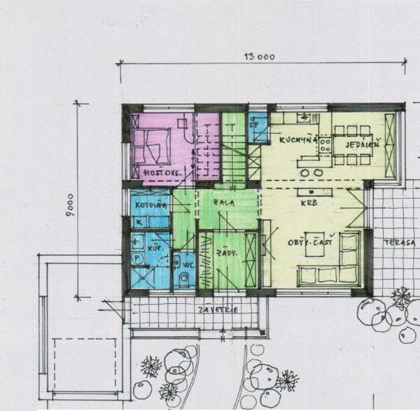

ahojte. chcem sa spytat ako je lepsie orientovat dom, ked vstup na pozemok je z juho-zapadu. je lepsie na juh orientovat obyvacku a izby dozadu do zahrady na severo-vychod, alebo naopak? dakujem za radu.

@milagros ano, pozemok je taky trochu nestandardny, ale je to 1000m2, tak nejak to tam hadam osadime ;-) . Ulicnu ciaru mame myslim 6m. Ale trosku sme este upravili projekt - hostovska je hore a wecka a kupelka dole,vstup do domu spredu a garaz je na malom kusocku spojena s domom, takze aj na pozemku to trochu inak vyzera. Skusim prihodit footo, len to mame nakreslene zatial len na papieri, tak to skusim odfotit :-D
@katrin21 ahoj :-) , este sme to pomenili, tak skusim prihodit este foto a som zvedava co na to povies. ale v zasade sa to moc nemeni ;-)
@katrin21 @milagros takze takto by to malo definitivne vyzerat, este drobne upravy v kuchyni...a tiez sa neviem rozhodnut, ci dat krb medzi kuchynu a obyvku, alebo do rohu obyvky vedla telky, hm?
krb by som nechala asi takto, bude viac v strede domu a bude lepsie do priestoru prudit teplo :) a navyse v takom rieseni by krasne ukazal obojstranny ...
@kulkazulka noo vidis aj my mame mat 6m stavebnu ciaru od ulicnej tiez rožný pozemok ale 560m2 a tym ze sme na rohu vychadza ulicna ciara 6m z dvoch stran takze neviem ci by stavebny urad dovolil na jednej strane to zmensit len na 3m .....vy ste sa neskusali na to opytat? inak neviem kto taku somarinu vobec vymyslel ze 6m podla mna 3 by uplne stacili....krb mate takto dobre a z druhej strany by som stol dala

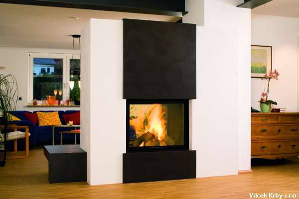

@kulkazulka zalezi ci ti SU vynimku na osadenie domu mimo ul.ciari. Niekde ano,nikede nedaju. vyhrievanie funguje a zaklade cidla,kt.zhodnoti sneh,mraz,vlhkost a zopne len ked treba. Mne by ten krb tam zavadzal v lete,ked budes behat medzi kuchynou a terasou.
@katrin21 wau, to ma ani nenapadlo, ze taky krb existuje...doteraz som sa o to velmi nezaujimala, ale veru asi budem nad niecim takym uvazovat. Aj ked rozmyslali sme nad pecou, aj ked ta nam asi nebude pasovat do interieru...nijaku modernu som nenasla :-| , teda zatial, moc som sa tomu ese nevenovala :-D
@milagros my nemame rohovy pozemok, okolo nas su dalsie pozemky. S tym osadenim na pozemok by sme nemali mat problem, dokonca dame dom asi este viac dozadu.
@atlaska aj to ma napadlo, ale hadam tam bude dost miesta na prechod. Asi aj zalezi, aky krb vyberieme. Co si este neviem predstavit je, ako bude svietit slnko cez tie dvere na terasu, ci dosvieti az do kuchyne. Ja by som potrebovala vsetko vidiet nazivo a vyskusat si to, to by bolo rozhodovanie ;-) 8-)
@kulkazulka tento by bol velmi drahy, ale daju sa najst aj lacnejsie, jedna kamaratka ma taky uz roky
@kulkazulka pretoze som si uzila 13rokov behania kuchyna-terasa okolo jed.stola a cez celu jdalen, novy dom som riesila uplne inak ;-) Ono totiz to behanie nieje len jedenkrat za den, ale v lete od rana do vecera,aspon my mame terasu v lete ako obyvacu a jedalen,travime tam kazdu volnu chvilku, navstevy v lete vnutri ani nesedavaju,kazdy ide automaticky od branicky rovno na terasu,anilen cez dom nejdu. Svetla tam bude dost, co mne by este vadilo,ze nevidim od linky do obyvky, my sa takto bavime bezne, niekto v uchyni chysta jedlo, voni,syr,ovocie a iny sedi v byvke. Aj ten bar.pultik je zbytocny,kedze tam su hned jed.stolicky,ale to uvidis,az bude behat s kavou hore-dole, s vecami na grilovanie, taniermi,poharami........ Ale vela zalezi od zvyklosti rodiny, frenkencii navstev.......
@atlaska ten barovy pultik tam asi nebude, aj prave kvoli tomu obchadzaniu. Inak som myslela, ze je to este taka v pohode vzdialenost z kuchyne k terasovym dveram. Ci myslite, ze treba dat este nejaky vychod z kuchyne von, ktory by bol blizsie? My totiz mame vela navstev, casto a tiez si predstavujem, ze za dobreho pocka budeme sediet hlavne vonku.Ten otvor na terasu sa mi zdal taky kompromis co do vzdialenosti z kuchyne aj z obyvky na terasu. No a k tomu krbu v strede, dost sa mi to paci, aj si myslim, ze to lepsie vyhreje priestor (aj ked samozrejme to nebude hlavne kurenie) a bol by takou dominantou v tom priestore. Ale je fakt, ze cezen neuvidim do obyvky, na co som ja zvyknuta, mame teraz kuchynu a obyvku tak, ze vidim na ludi z kuchyne a je to ozaj super, som stale s ludmi, co k nam pridu na navstevu a su v obyvke. Na druhej strane sa bojim, ze vacsia kuchyna viac bordelu, ci nie je aj dobre to takto trochu opticky predelit. Tak neviem, uvvidime, co nam este povie projektant kurenar.
