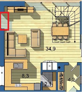

 Zdravim vospolok,
Mam jednu drobnú dilemu a týka sa okna, ktoré by som z môjho pohľadu považoval za kúsok zbytočné.
Čo by ste s ním spravili vy?
Ja osobne premýšľam nad jeho zmenšením na polovicu typu kuchynské okno alebo ho odstrániť a nechať tam len stenu.
Info: veľké presklené terasové okná su na juh a v obývačke bude nad schodiskom jedno strešné okno. Zdá sa mi to už i bez toho okna dostatočne presvetlené, či sa mýlim?
Ďakujem za postrehy

 takéto presvetlenie by som v našich podmienkach nikdy nenavrhol. Okno v kuchyni na plovicu (obrazne) červené vynechasť a veľké presklenie vééééľmi zvážiť. Sú zásady, podľa ktorých plocha okna má mať pomer k podlahovej plohe, stačí ich rešpektovať.

 @bigz Podla podorysu pozeram ze je to Aktiv 2021, v eurolines nam povedali ze to velke Juzne je tienene presahom strechy, ktore si z obrazku dal prec - v zime solarne zisky prejdu , ale v lete slnko na nho nedopada ... prave preto tam navrhli to bocne aby priviedlo viac svetla do izby ... tolko nam povedali emoticon , viac do IP

 @jan45 Myslis, ze je to okno v kuchyni prilis velke? (lave a prave okno spolocne rozmery 1750x1400 ).
Ak sa smiem spytat ake su tie zasady a ake su pre ne dovody? Este je tam alternativa zrusit stresne okno nad schodiskom a to cervene ponechat. To presvetlenie, mozno nebude take velke kedze to velke presklenie je tienene. Ak je tam ten presah steny a tienenie, prehodnotiil by si tvoj postoj?

Zásady presvetlenia: plocha okien v miestnosti stačí, ak je 1/7 plochy miestnosti. Ak je ale tienené, tak je dobré dať okno ešte inde.

Izba nad obývačkou: http://www.eurolineslovakia.sk/Rodinne_domy_Euroline/Aktiv_2021/plan2.jpg buď nedať strešné, ale radšej rozšíriť to východné; alebo maximálne dať 1 strešné.

 toto nie je priestor na také zásadné otázky, po má riešiť arch podľa konkrétnych podmienok. Len dva detaily. V našej šírke sa doporučuje plocha okna k podlahe cca 1:6-7, a teplo sa vytvára nielen priamym oslnením ale aj rozptýleným svetlom, ktoré preniká cez sklo . Okrem toho veľké okná znižujú možnosť využitia priestoru v miestnosti. Cez deň doma nie ste a v noci sú nanič, narušujú súkromie, je potrebné clonennie.
