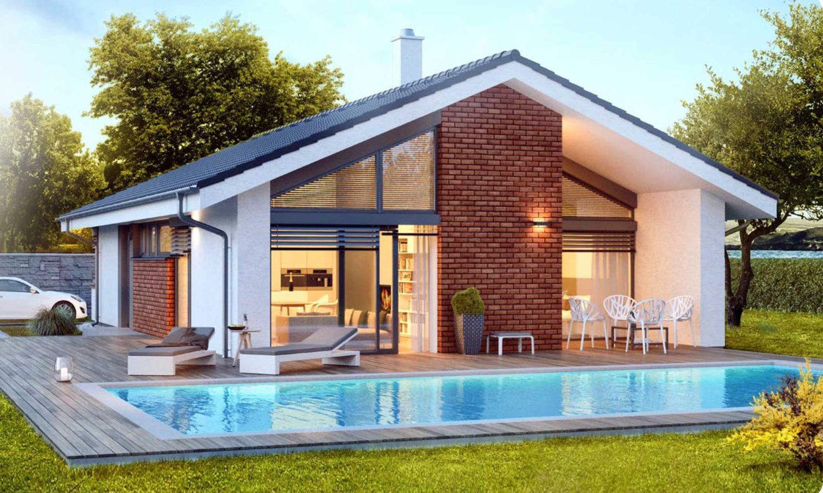

Dobrý deň, Môžem sa spýtať, je niektor kto má takéto Okna až po strop ? sú prakticke ? Veľa ľudí má straší , že tam bude v zime zima a v lete teplo.. ďakujem za cenne rady.
@pauliganka na toto nie je jednoznacna odpoved, kedze nepises kde stavias a aky dom stavias a najma jeho orientaciu na svetove strany... . vo vseobecnosti ale ano - na juznej ci zapadnej strane obrovske okna mozu sposobovat prehrievanie budovy - riesi sa vacsim presahom strechy. Co sa zimy tyka, v zime je slnko nizsie nad horizontom a trochu je inak otocene (nezapada presne na zapade) a vtedy prave presah strechy nevadi, kedze slnecnym lucom do okna netieni... technicky si neviem predstavit realizaciu okien po strop, nakolko tam musi byt preklad - ale okna do vysky cca 220 cm nad dokoncenu vysku podlahy su uplne v pohode a mne vysoke nepridu.
@kaktusik007 Technicky sa spravi o jednu radu viac a strop sa spusti na uroven spodnej hrany prekladu, resp. venca. Proti prehrievaniu existuju tieniace riesenia, ak teda tuto cast aj tak netieni presah strechy. Tepelne straty su umerne ploche okna. Moj nazor, ze to vyzera ako v dome smutku je nepodstatny :-)
@kaktusik007 niečo takéto myslím.. bolo by to na juho-západ .
@pauliganka známy to takto mal naprojektovane, ale nakoniec z toho upustil. Po prvé to bolo finančne značne viac ako do výšky cca 220. Mal aj dosť problém niekoho zohnať kto to vyrobí. A dosť by to podľa mňa bolo náročné aj na montáž.

@pauliganka 20 cm viditeľného prekladu nad oknom veľkú dieru do tepelných strát a ziskov nespraví. Pri výške miestnosti je to mozno 10 - 15% plochy. Technicky to tiež nie ja stavba urýchľovača v CERNE. Aj za clonové koľajnice sa saju umiestniť do kastlika v pohľade, len na to treba myslieť vcas A za mňa je to pekne, architektonicky to posúva interiér do iného levelu.

Kamarátka má podobné, dokonca taký ako výklenok, má problém s umývaním okien, chodí jej muž raz do roka umyť. Má na juh, neprehrieva sa.
vyzera to super, len musis pocitat s tym, ze to najlacnejsie nebude. kvoli tym oknam sa ti to dost predrazi.
@pauliganka netuším či sa taký dom dá u nás dnes vôbec postaviť pre tepelné straty aby sa vošiel do A0 to by sa asi museli dať izolovať cez noc

@pauliganka ked mas piekny vyhlad tak nie je co riesit...........
