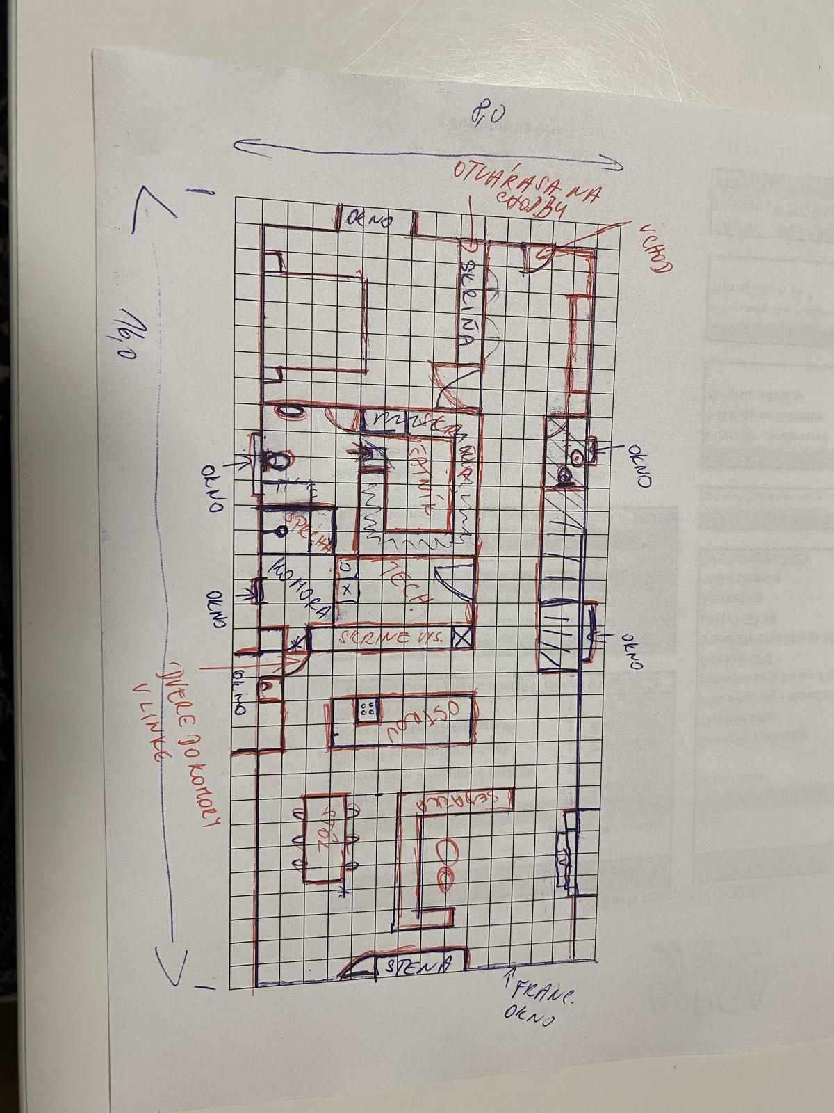

Ahoj, nejak neviem vyriesit aby sa do technickej neslo cez spalnu a satnik. Cely ten stred neviem vymysliet. Nemate nieco podobne? Popripade navrhy?

@taana a preco je tam spajza? odpovedzte si co je to vlastne spajza? je to miestnost s polickami, , su to zbytocne dvere do spajze, zbytocne svetlo, vypinac, zbytocny priestor, kde otvorite dvere a stojite aby ste boli pri polickach to iste vam zabezpeci obycajna potravinova skrina,
@taana vchod nemoze byt z boku domu? nemusela by tam byt taka zbytocna chodba
@jblaze vchod z boku.
@jblaze Nemozem suhlasit. V byte mame iba velku potravinovu skrinu, nemame spajzu, a velmi mi chyba. Z dvoch hlavnych dovodov. Jeden su aromaticke potravinove zasoby, ako su zemiaky, cibula cesnak, kysla kapusta v sudku a pod. Ked ich mam v potravinovej skrini, napachnu od toho aj ostatne potraviny, a ked je kuchyna este aj sucastou obyvacky, tak aj ta. Hermeticky uzavriet sa to neda, lebo to by to splesnivelo. Do spajze ich viem zavriet za dvere a oddelit od inych "ndvonavych" zasob, ktore mam zase v linke. Druhy, dolezitejsi dovod pre mna je ten, ze v spajzi mozem mat inu klimu (chladnejsie), nez v kuchyni, a tym padom tam zasoby dlhsie vydrzia cerstve. U svokry som zazila "spajzovanie" vyuzite na sto percent, ma tepelne odizolovane dvere do spajze, kde ma okienko pootvorene von a ked sme u nich na Vianocne sviatky ci na dusicky, Velku noc, tak tam ma okolo 10-13 stupnov a proste je to mega miestnost, kam odlozis tortu, kolac, zasoby ovocia a zeleniny, maslo,mast, na ktore by bolo treba inak asi dalsiu chladnicku.. strukoviny, ryza, obilniny, olej, vsetko jej tam vydrzi dlhsie "dobre", nez mne v mojej kuchynovej skrini, kde mam 22 stupnov. Teraz rekonstruujeme stary dom a prekopavali sme dovtedy dispoziciu, kym sa nam tam aspon mala spajza nevosla.
@maru_maruska ja by som do vzduchotesneho pasivneho domu, neurobil okienko pre spajzu, potraviny maju mat aj tmu nie len chlad, a v byte mi absolutne nechyba, ale kazdeho vec co sa tych pachov tyka,
@taana Ked na to pozeram, tu verziu technickej a spajze mozete zachovat tak, ako je povodne v projekte, a zaroven mat kuchynu do L, ak to bol jediny dovod, preco ste to chceli vymenit. Staci dvere zakamuflovat do jednej z vysokych kuchynskych skriniek, aj tu na MS je k tomu kopa inspiracii. Ja by som skor ale uvazovala dat radsej technicku miestnost blizsie ku vchodu a spalnu od vchodu dalej, posunut smerom k obyvacke. Ako pisali uz vyssie, zda sa to byt dost variabilne, tie priestory sa daju celkom dobre preskupovat.
@maru_maruska autorka má zrejme úzky pozemok a nemôže si dovoliť okno zo spálne inde ako vedľa vchodu smerom do ulice. Aspoň teda ja som to tak z toho typu pôdorysu vydedukovala, že ide o úzky pozemok.
@zltalienka @maru_maruska ano, presne tak, je to uzky pozemok cca 14 metrov, tak spalna musi mat okno do ulice. Ale velmi pekne dakujem za pripomenienky a urobime spajzu s dverami v ramci linky 🙂
no tak to ste fajn poriesili nakoniec 🙂 potom mozes pridat fotku aby sme videli 🙂

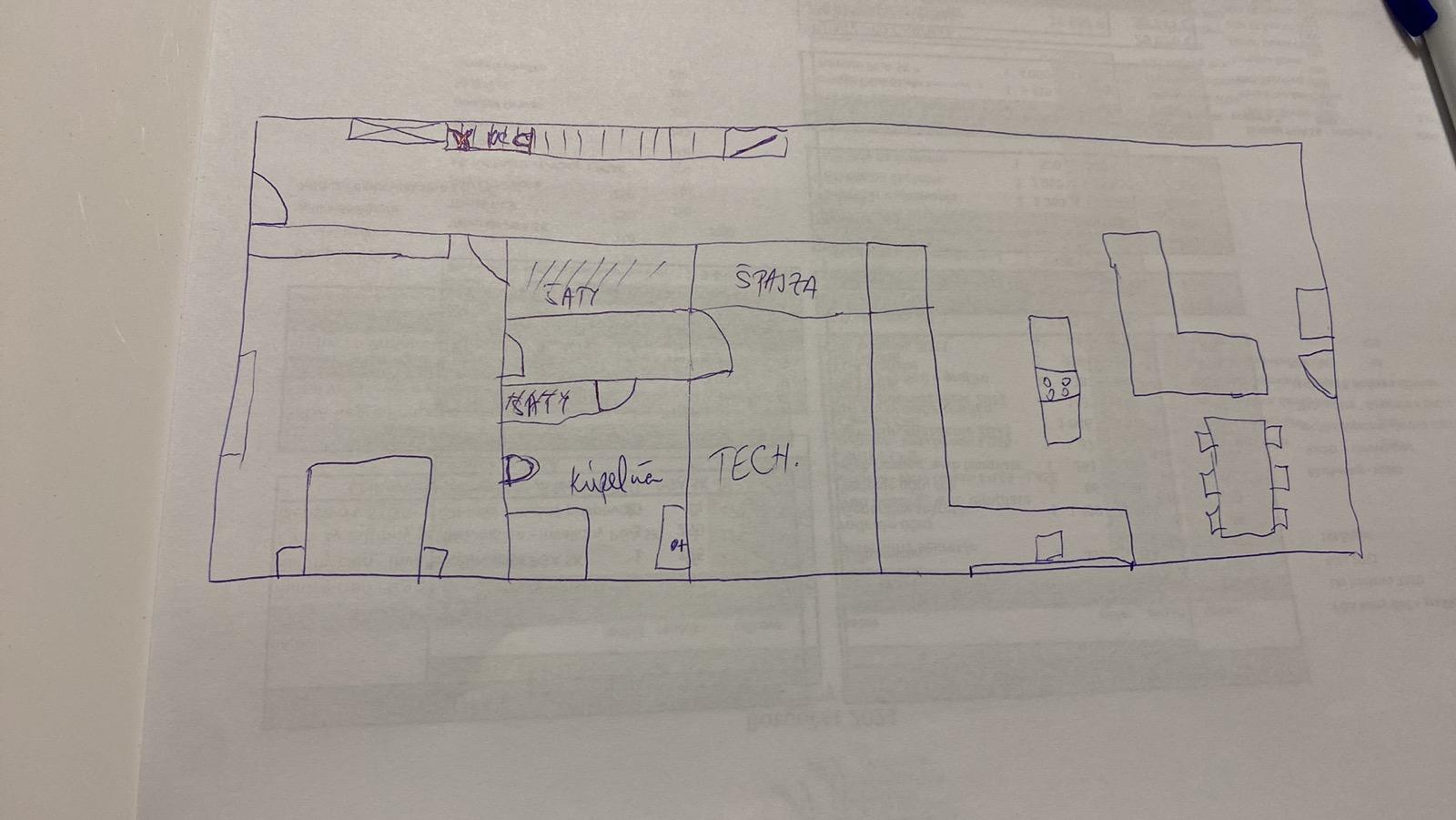

@haragig asi takto nejak, este uvidim ako velka musi byt technicka, ci ju nedat pod scjody
tak to zalezi asi aj od toho co vsetko do tej technickej chcete dat ci? 🙂
ked uz chcete riesit technicku miestnost, tak by som spravil tak, ze tam dam vsetko, co nemusi byt k dispozicii priamo v dome, napriklad pracka a ine spotrebice, niekto ma aj mraziak zvlast, nie v chladnicke.
@taana no vidíš, toto je omnoho lepšie 😀 Akurát by som nedávala vchod do šatníka z kúpeľne. V kúpeľni je vysoká vlhkosť a v šatníku nemáš priame vetranie....aby šaty nezatuchli plesňou.
No asi tak, to ked uz tak satnik pekne z izby alebo co 😄 Neviem si to z kupelne predstavit 🙂
tak logiku ma aj take umiestnenie, ze by bol satnik cez kupelnu. kupel, sprcha a ides sa obliect. ale treba brat do uvahy tu vlkost, vetranie.
@halepka @majcco @zltalienka boli by tam posuvne dvere, prave koli tej vlhkosti. @dalaj v technickej, pracka, susicka a mozno aj ten mrazak, aňk by sa nezmestil do spajzy. Bude to taky ako chladnicka.
@taana dobre dobre, vsak tak by to malo byt podla mna. ze tam podavas vsetky taketo veci, nech nemusia "zavadzat" v domacnosti.
@taana radšej cez šatník do kúpeľne podľa mňa alebo do každého zvlášť dvere. Kým sa jeden sprchuje druhý nemusí byť "zavretý" v šatníku. A keď už je človek oblečený nemusí ísť cez tú podlahu opatrne, kde občas aj voda z umyvadla/sprchy kvapne na zem.
@marsdm mas pravdu, asi dame dvoje. Alebo teda cez satnik do kupelne. Dakujem
@jblaze ja mám v spajzi podstatne viac vecí, ako sa zmestí do potravinovej skrine. Spajza je pre mna nutnosť. Uz len mrazak neviem, kam by som dala. A vrece zemiakov tiež neviem, ako by som narvala do potravinovej skrine.
@taana ten šatník cez kupelnu nie je dobrý nápad. Jednak kôli vlhku a jednak kôli tomu, že čokoľvek si zabudneš, tak behať po to cez tri dvere mi príde úplne nepraktické. Ja x-krát idem aj v topánkach, keď si spomeniem že som čosi zabudla, neviem si predstaviť behať tam ešte cez spálňu a kúpeľňu.
@akvi ale mas pravdepodobne vecsiu spajzu ako je ta na podoryse, a aku ma 90% ludi
@jblaze nemam ju nejako extra veľkú, cca 1,5x2,5m a stačí mi to úplne.
@akvi svata pravda, hadam este nebolo dna, kedy som isla z domu a nevracala sa po nieco uz nachystana, oblecena, obuta. cize treba na to pozerat aj z praktickeho hladiska.
