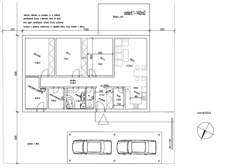

 Ahojte
Máme pozemok kde komunikácia ide po dlhšej strane pozemku. Pôjde o kludnejšiu cestu takže nemáme problém dať si pri prvej variante terasu „od cesty“. Bojíme sa však, že terasa bude strašne prehriata a dávať terasu ďaleko od kuchyne nechceme. U druhej varianty sa zase obávam, že budú menšie slnečné zisky ale hlavne keď pôjdu deti do školy, že budú izby v zimných mesiacoch tmavé. Plánujeme si dať urobiť svetelnú štúdiu no chcem tom mať viac jasno (respektíve viac sa zamotať emoticon ).
Nebráni sa ani inému domu no chcem ostať pri jednoduchom tvare.
Technická časť domu bude upravená. Solo VC sa presúva do technickej miestnosti ktorá sa zväčší. Špajza pôjde pravdepodobne do rohu.
Otázka teda je. Je ten projekt vhodný, alebo máte pre nás lepší návrh. Za každú radu k veci ďakujem.

 neviem prečo nevložilo obrázky
