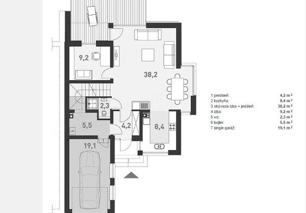

 Ahojte.Chcel by som pocut neake nazory na tento typ domu. Pride nam zaujimavy.Mame sice dlhy uzky pozemok (16x50) ale vosiel by tam emoticon
prikladam odkaz.Diky
http://projektydomow.ladnydom.pl/projekt-domu-praktyczny-1-WAW1014

 Alebo sa nam paci aj Praktik 61 ...tiez splna vsetko co potrebujeme...

 Dakujem pekne.ano chceme poschodovy domcek urcite...hladame inspiraciu.vieme co v nom chceme mat len nevieme ako ma vyzerat zvonka emoticon idem pohladat nieco nizkoenerogo...
Vieme to ,ze ma to mat na sirku do 11m...prizemie ma obsahovat kuchynu spojenu s obyvackou,Kupelnu,garaz,technicku miestnost,schodisko,pripadne jednu izbu na prizemi neni podmienka.No a poschodie 3-4 izby a kupelna...

 @mmates1 tak já bych na přízemí jednu místnost určitě doporučil emoticon .
